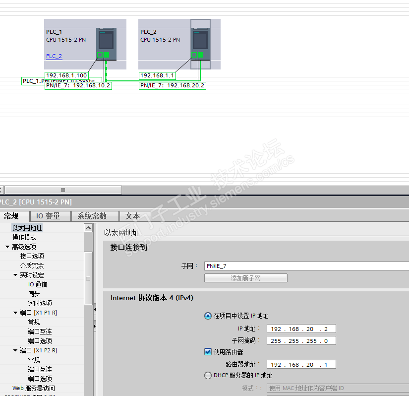

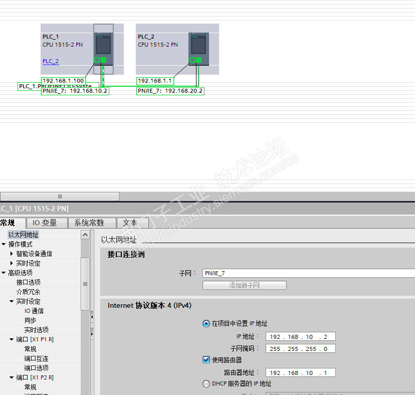

PLC1的IP地址:
本帖由2.
PLC2的地址

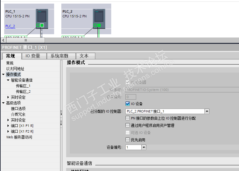

PLC1中常规-操作模式-勾选IO设备,选择已分配的IO控制器;

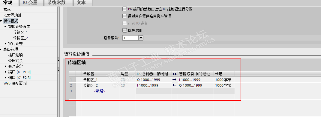

PLC1定义传输区域

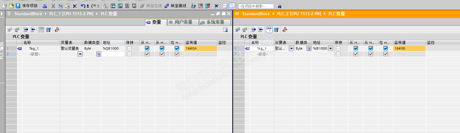

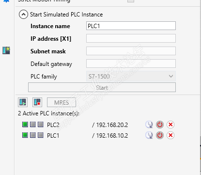

本来想仿真验证一下,但是数据没有传递过来,怀疑可能是仿真不支持智能通信?
存疑
1.智能通讯需要在一方分配IO设备,看起来并不像是跨网段,而是同一个网段的IO设备组态
2.本帖仿真没有成功,物理机没有条件,所以能够通讯成功有待验证。
