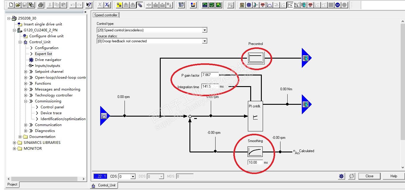

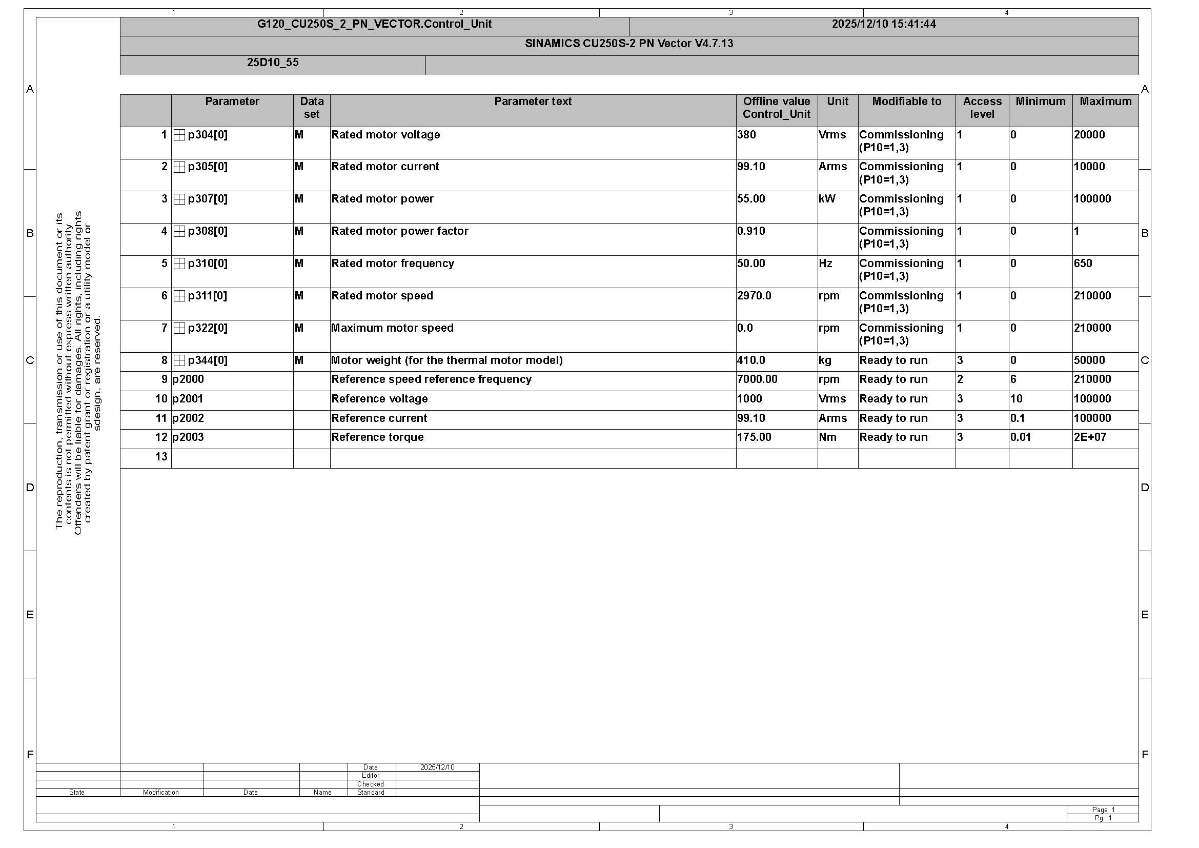

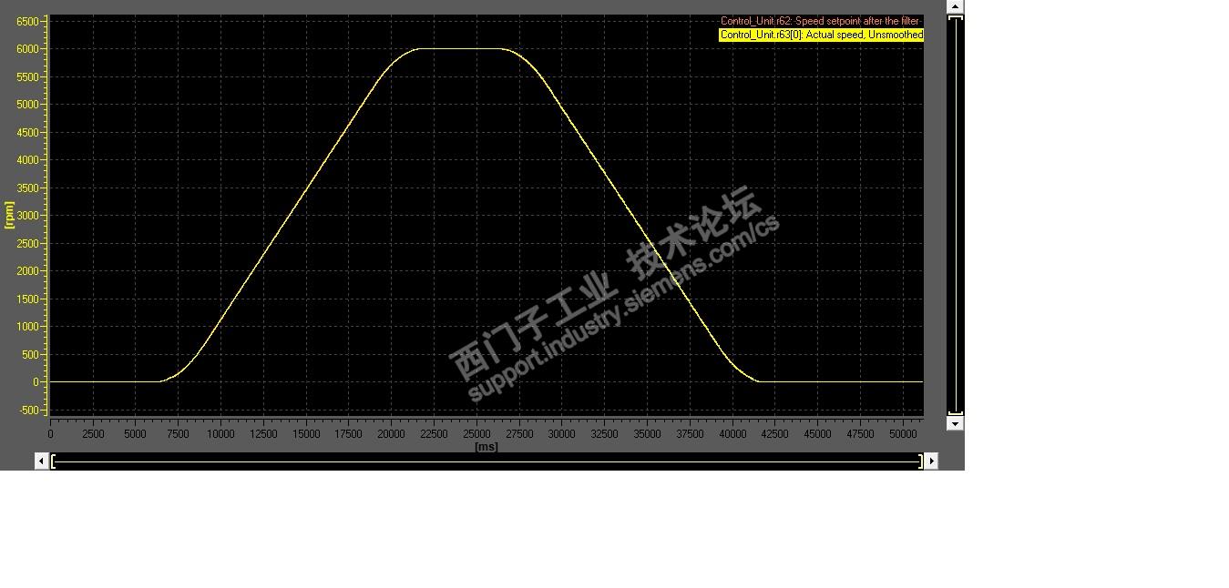

昨天,调试了一台交流55kW异步电机。驱动系统是G120其配置:
CU250S-2PN + PM240-2(重载55kW),系统是电网反馈型的,电源采用的第三方国产整流回馈单元,共直流母线方式。这类的配置,我曾经有过图片,在此不赘述。
电机铭牌数据和基本参数:

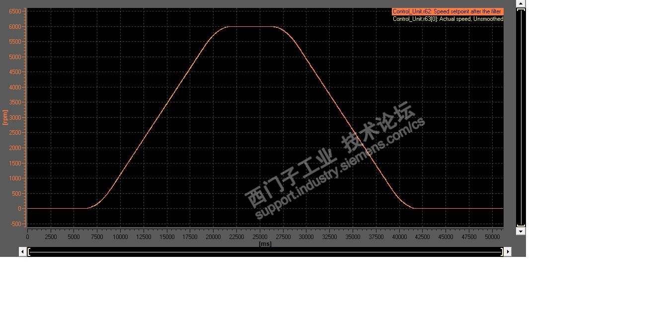

快速调试静态计算与辨识之后,通过手动人为设置了一些相关参数,在trace监控录波分析并修改相关动态参数后,再把其加减速和稳态的波形检查一遍。感觉基本满意为止。
应该说,不是所有的动态自动优化和辨识,都能得到上述波形的效果。想要得到上述的动态和静态调节效果,需要针对一些参数做具体的调整,然后才会有可能实现图片中的波形效果。
调试完成以后,我在备份这个STARTER调试文件的时候,看到今年以来调试了40多台套的SINAMICS驱动系统。很有感触。至此,西家传动的调试基本掌握了它的调试要点。特别是针对动态调试的辨识与计算。心得如下:
第一,执行快速调试流程。针对矢量控制的传动系统,动态自动辨识与计算是要做的。但执行完了P1900 = 1以后,完成全部的快速调试。要针对传动系统利用trace录波,将电机由0加速到最高转速的85%及以上,然后稳态运行,减速停车。将这个过程的转速设定值和转速实际值记录曲线做一个分析。确认后结束调试。
第二,在执行动态自动辨识之前(也就是1900 = 1的第一次启动结束后,第二次启动之前),设置好斜坡加减速时间和起始终止圆弧。这是驱动系统保证动态运行过程丝滑的前提。然后设置速度调节器的反馈通道滤波时间。对于有一定惯性负载特性的驱动系统,这个反馈通道的滤波时间设置是非常必要的。
图中红圈部分是需要人为设置和调整的关键参数。

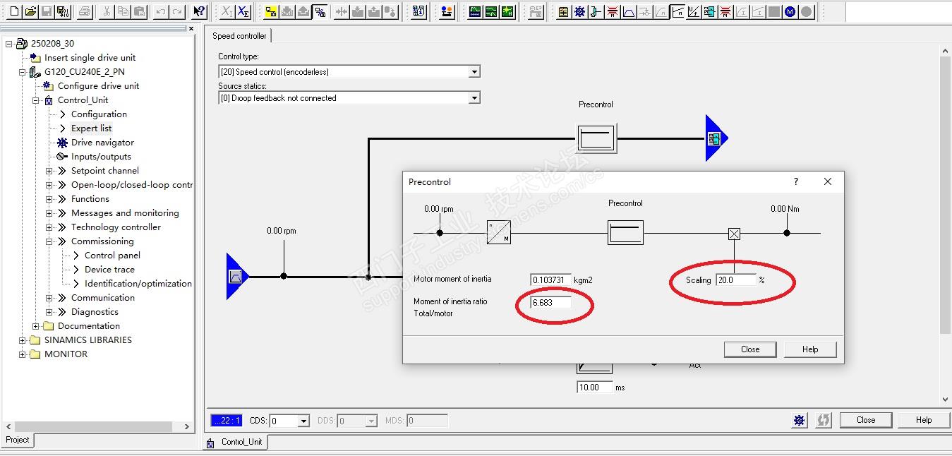

第三,当完成了动态辨识与计算之后,要设置一下西家传动的惯性观测模型有效,且加速度预控比例系数也要设置和精确的调整。这是保证电机从0起步加速到最高转速不超调,且转速实际值紧紧跟随转速设定值的关键调整。
图中红圈部分是加速预控比例系数与惯性比参数。要根据实际录波结果做精细调整。会收到理想的效果。
第四,通过trace录波,对自己的调试结果做一个检验评价再结束调试。同时trace的波形,也能检验驱动系统的安装布线EMC是否做到位了。丝滑的波形是系统不受电磁噪声干扰的佐证。
综上,西家传动的调试工作,要说简单也简单,要说复杂也复杂。关键是看调试的态度。是不是把它作为一个自己的作品去精雕细琢。
