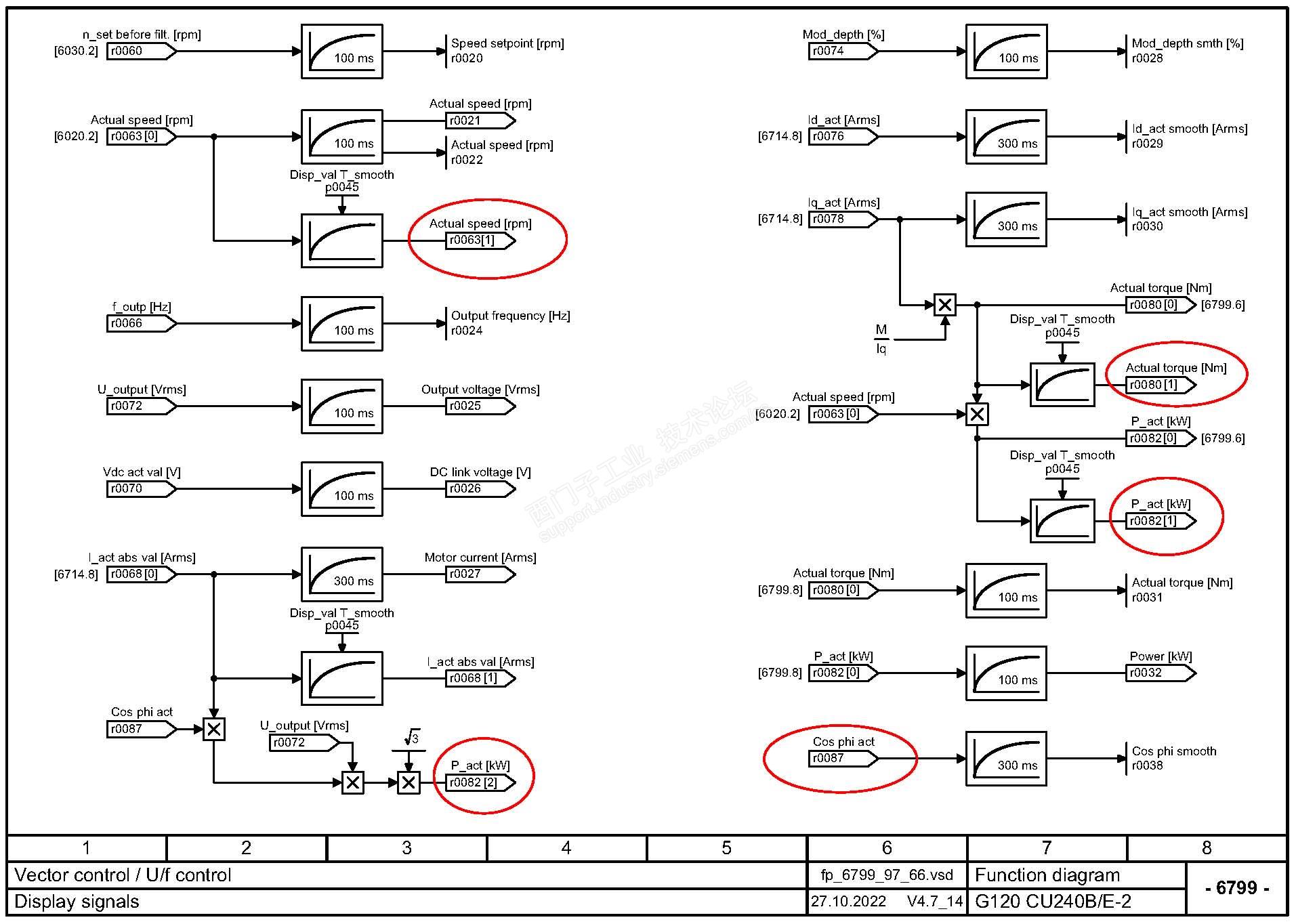

这张功能图来自G120的参数表手册,矢量控制最后一张。这张图,我经常在用。图中涵盖了所有矢量控制监控显示的重要参数。
比如r82.1-r32是滤波后的输出功率实时参数。这个参数既能反映运行中电机状态,也显示了它的实时监控值。当该参数大于0时,就是电动状态的输出功率实时值;当该参数小于0时(负值),就是发电状态的吸收功率实时值。有人不是找不到SIMANICS的电动发电运行状态字吗?其实通过这个模拟量的实时参数显示,即可明确知道了电机当前的运行状态。
针对电机四象限运行实时状态,再配合一个参数r63(转速实时值)的极性,加上r82或r32,既能准确的锁定电机当前的运行状态是工作在哪个象限了。
今天是想将另外一个问题。电机的输出机械转矩。利用上图,如何能比较准确的通过r80(输出机械转矩)修正,得到真正意义的电机轴扭矩。完全是通过装置计算的那种。没有轴扭矩传感器。
根据电机的能量公式
电机在电动状态时:Mem = M + M0;
式中:Mem = r80或r32
M-电机轴机械转矩
M0-电机旋转系的摩擦阻力矩
电机在发电状态时:M = Mem + M0
由此整理有
M = Mem - M0;电动状态
M = Mem +M0;发电状态
Mem是已知的r80,未知的是M0,只要把M0求出来,那么电机轴机械扭矩M也就实时获取到了。M0是很容易获取的。因为只要拉一条空载的M0曲线,实时与Mem(r82)进行加减运算,其结果就是M。
当然理论计算是理论计算,实际是不是很准?误差是多少?这需要实验才能确认。这里还会有一个Mem是否计算准确的问题。Mem的准确性依赖于矢量计算控制的转矩分量是否准确。这些都是需要试验来验证的。今天仅仅是纸上谈兵。仅此。
