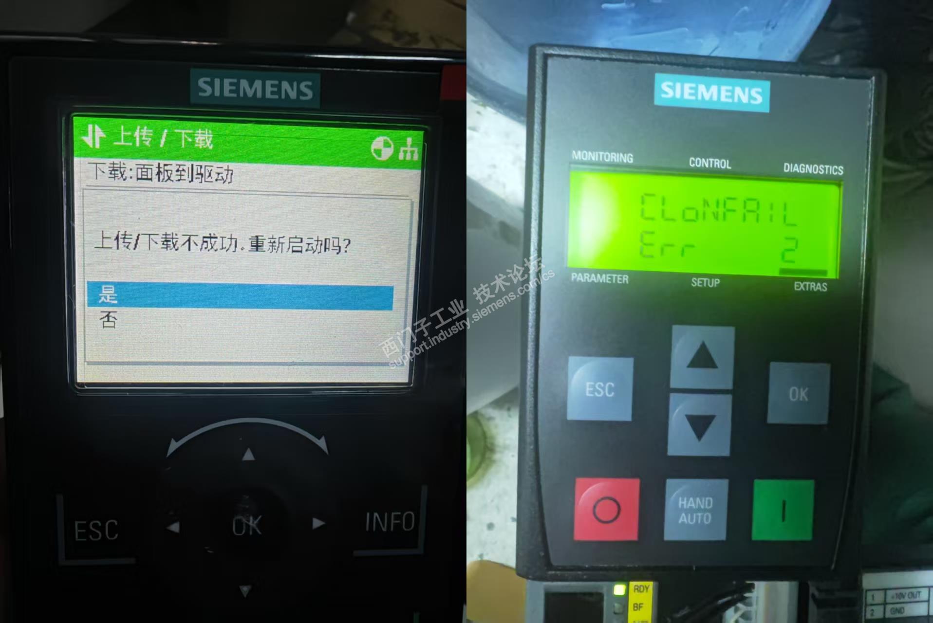

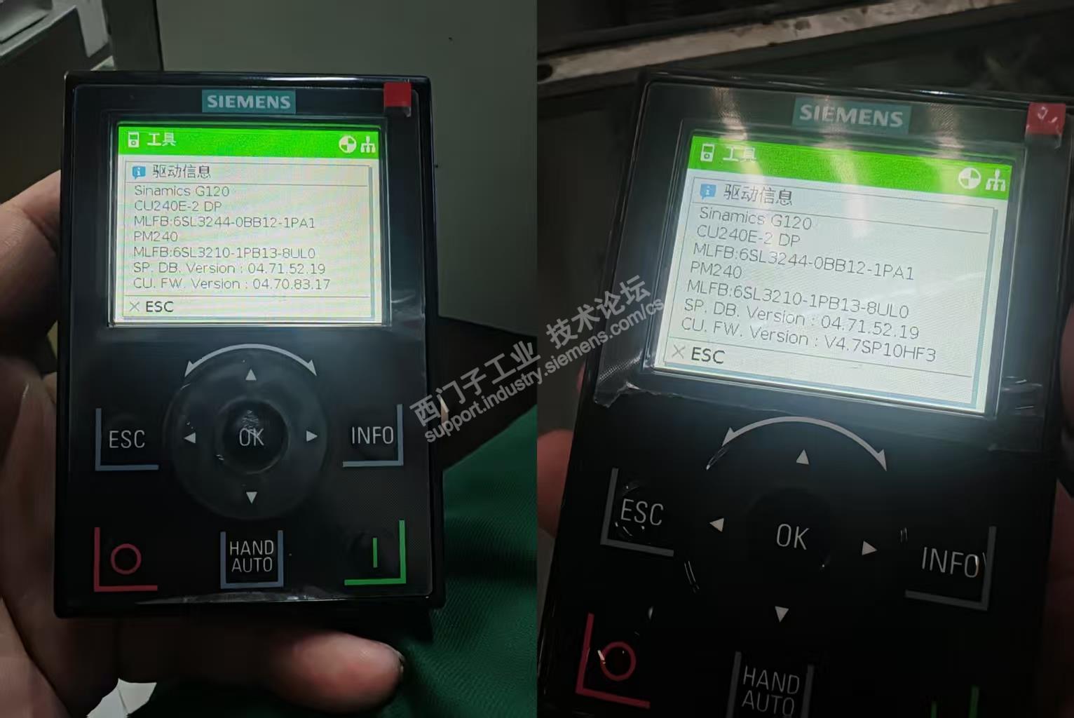

        两台G120变频器,功率单元和控制单元型号都相同,控制单元固件版本不同,在使用BOP-2或者IOP-2面板相互之间参数复制时,发现无法把参数下载到变频器中,两台上传备份都没有问题。两台控制单元固件版本相同的,已经测试过,互相之间参数下载没有问题。上图是版本信息,下图是参数下载时报错。
