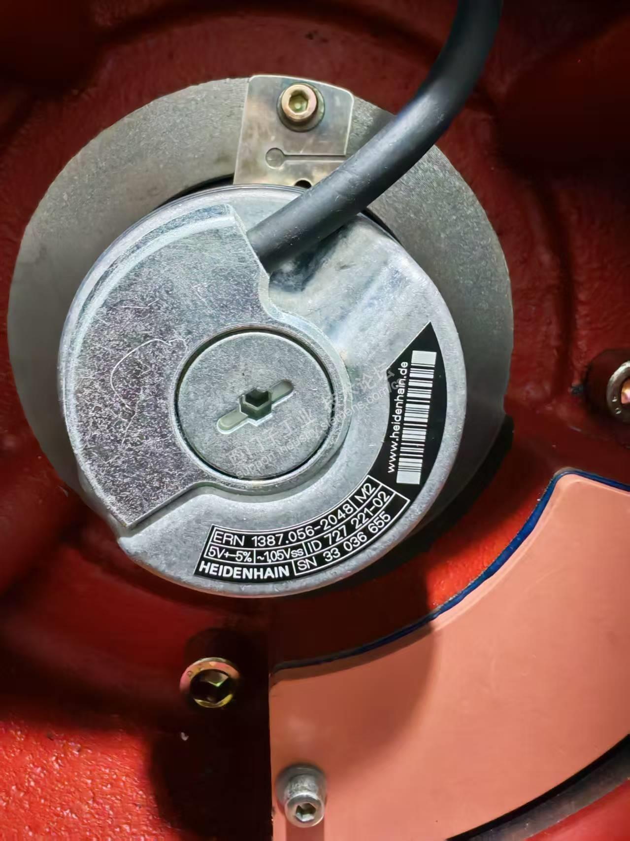

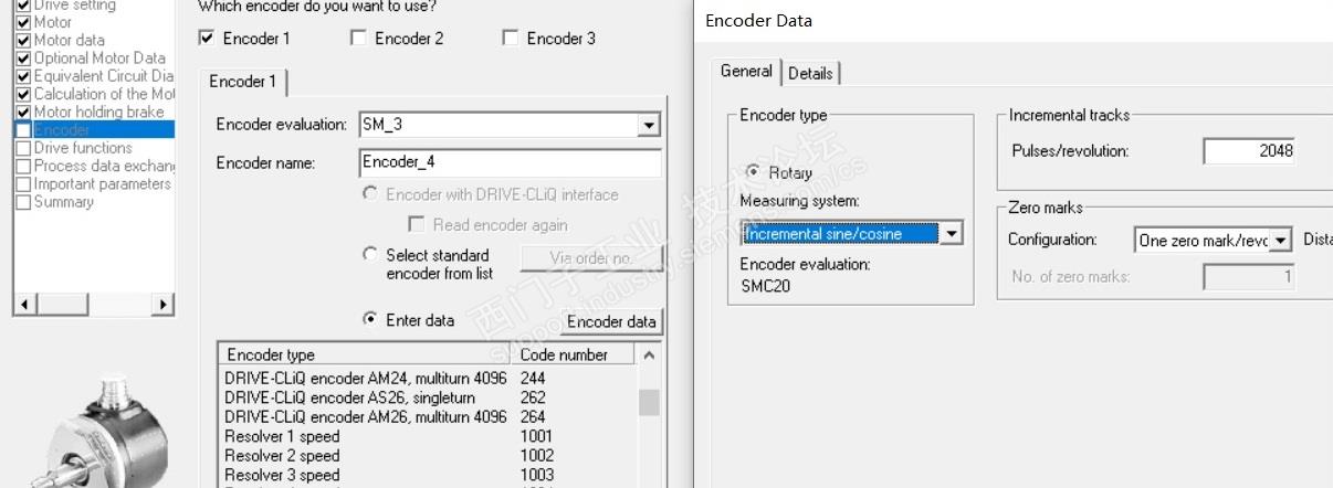

请教一下,原先有个6SL3055-5AA00-0BA3的SMC20,接2048线的正余弦编码器,能够正常使用;后来扩展一个逆变,从闲鱼上买了一个6SL3055-5AA00-0BA1的SMC20。这个模块接上2048线的正余弦编码器就报F31905=418故障;把原先好的编码器接到这个SMC20上同样报F31905故障;但手盘电机还是在r61里能看到转速。请问这个6SL3055-5AA00-0BA1的老款SMC20是不支持2048线的正余弦编码器还是这个模块坏了?
编码器分辨率P418=11,编码器数据组编号P187=0,F31905是编码器1参数设置错误,但我没找到哪里设置错误
