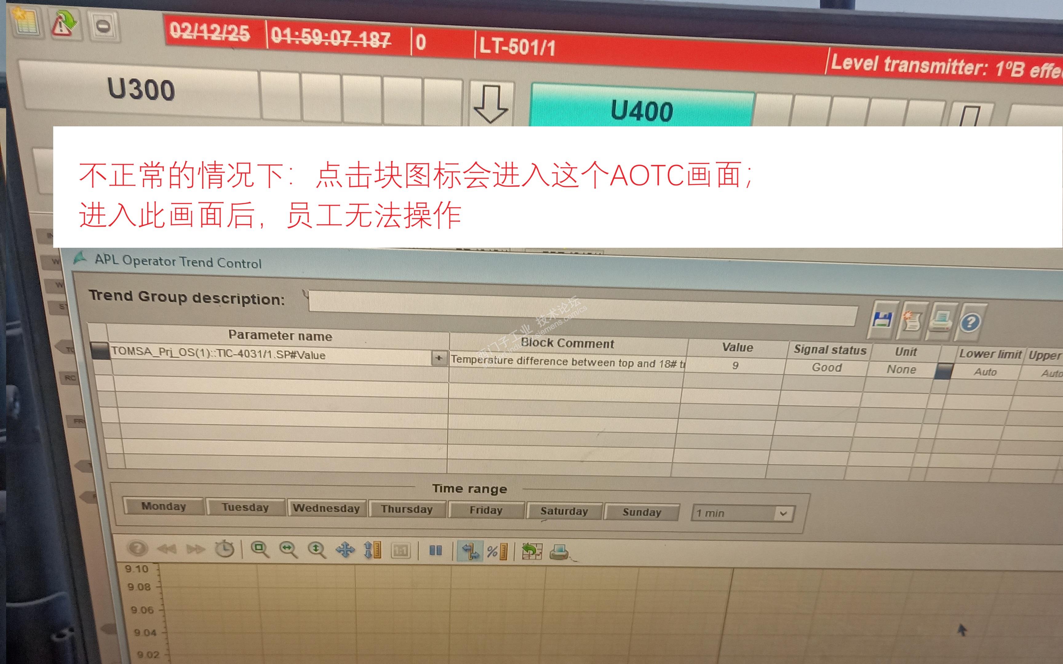

我们是PCS7 V9.1系统,一台ES,一台服务器电脑,两台客户机。
我感觉,自从四个月前更换无线键盘+无线鼠标后,就出过好多次小故障了。
最近一个月,2#客户机出现了两次非正常地进入APL  Operator Trend Control画面的故障,造成操作工无法正常操作。

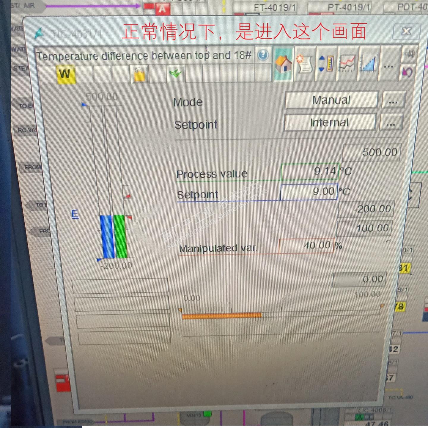

在正常操作时,点击屏幕上PID模块的块图标,会进入正常的操作画面,员工可以进行操作、调整设定值或调节回路的手动输出值。
正常操作,点击出来的画面如下图所示:
但是,点击屏幕上PID模块的块图标时,有时候会莫名其妙地、非正常地进入AOTC画面,
点击块图标进入的APL  Operator Trend Control画面,如下图所示
进入这个AOTC画面后,操作工就无法操作了。
一个月来,已经出现两次了。
我看了一下,这个AOTC画面的帮助文件,写着是“按住Ctrl键+点击鼠标左键才会进入这个AOTC画面。
可是,我们的这台客户机键盘的电池,早就抠掉了,没有人使用这个无线键盘,肯定是没有人按Ctrl键了。
出现这个故障后,我就找出来这台电脑的无线键盘,安装电池后,乱按一下Ctrl键;再点击PID模块的块图标,就会正常了。我再把无线键盘的电池抠出去。
今天下午,又出现了这种故障,非常肯定的一点是:没有人使用这台电脑的无线键盘,连电池都到处找才找来的。
各位大侠:有时间的时候,帮忙分析一下,为啥这台电脑会非正常地进入APL  Operator Trend Control画面??
