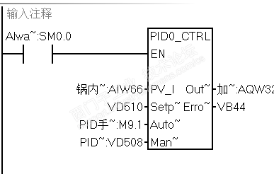

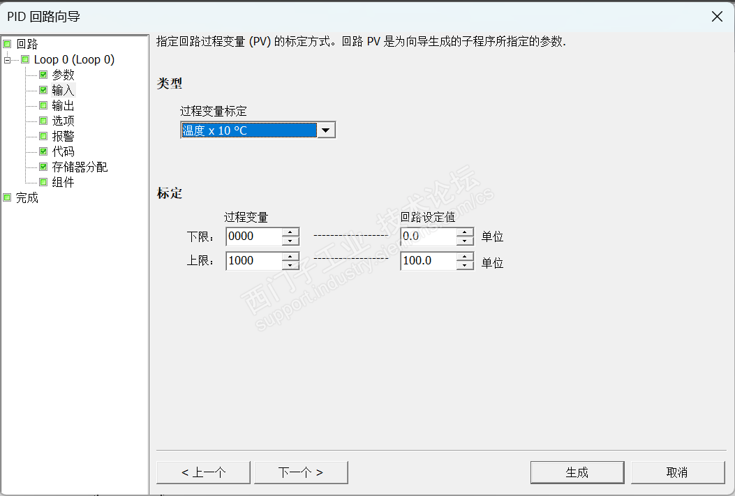

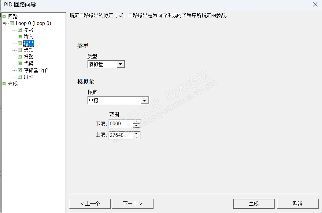

最近被一个问题一起困扰,没有解决,请大家帮忙。
用200SMRT的对温度进行PID控制总是无法控制,或者说温度不恒定。
控制要求:用于热风柜的温度进行PID恒温控制
硬件:200SMART的PLC为主机,
         输入:用AR模块,直接对T100温度探头进行温度读取
         输出:用AQ模块做PID输出到三相调压模块,再对电加热器进行调节。
问题是用PID回路向导,我这个过程 变量标定应该选择什么,我我选的温度×10,之后下面的标定的过程变频和回路设定值应该如何设置,我是按图片这么设置的,感觉不对,设定的温度跟的反馈的输出不正常,请教大家,我这种直接用温度模块进行温度采集的PID程序向导到底应该怎么设置才对??????我的哪个地方不对请大家帮看一下,先谢谢大家。
