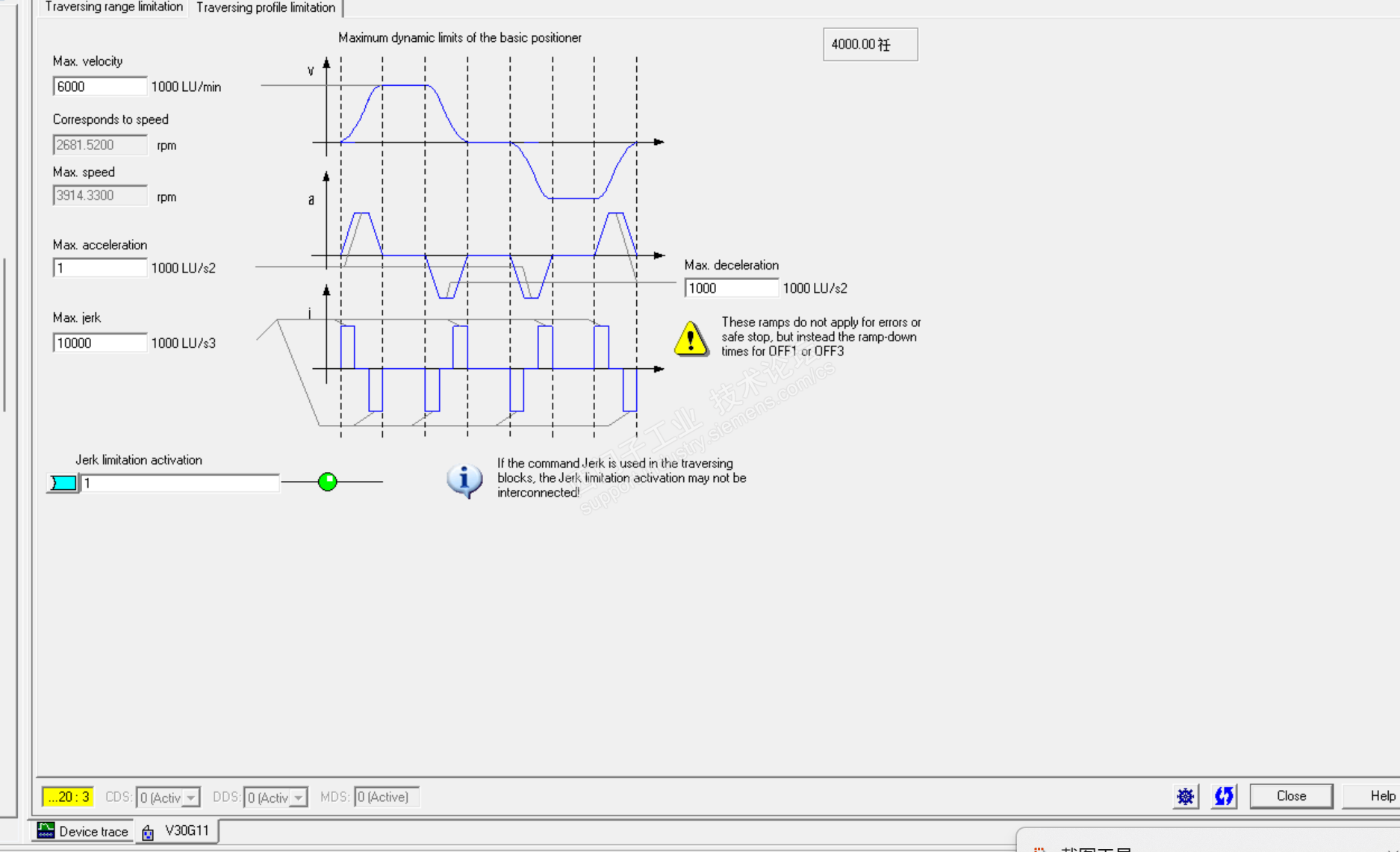

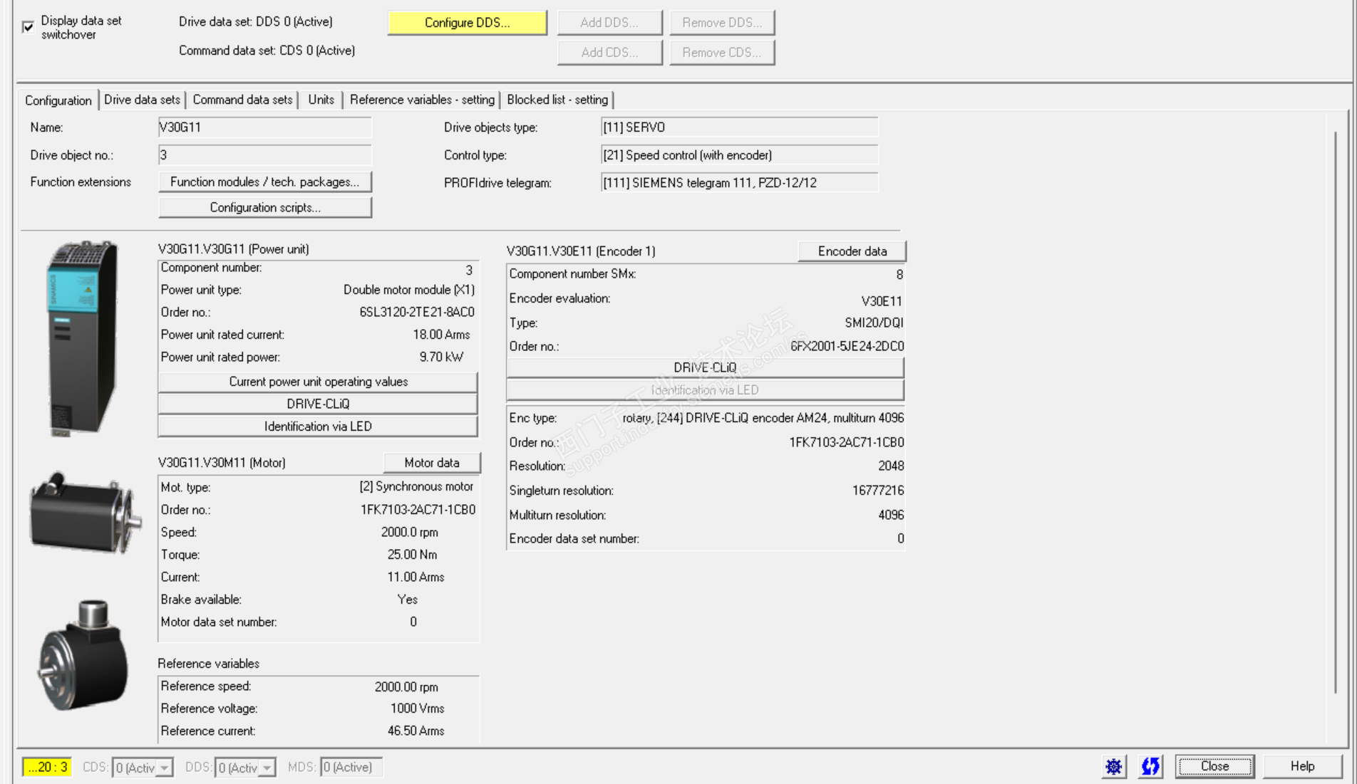

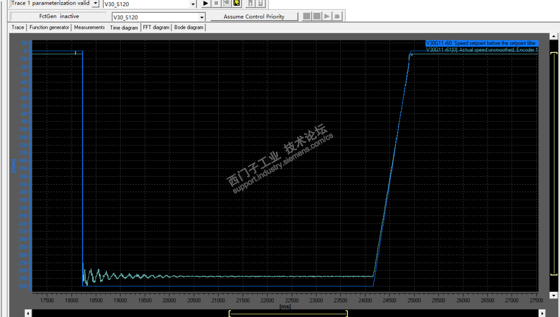

S120伺服控制采用EPOS做定位控制,电机是西门子IFK7同步伺服电机,电机启动很猛,上升斜坡0秒,修改参数P2572,2571,P2574 没有效果;
