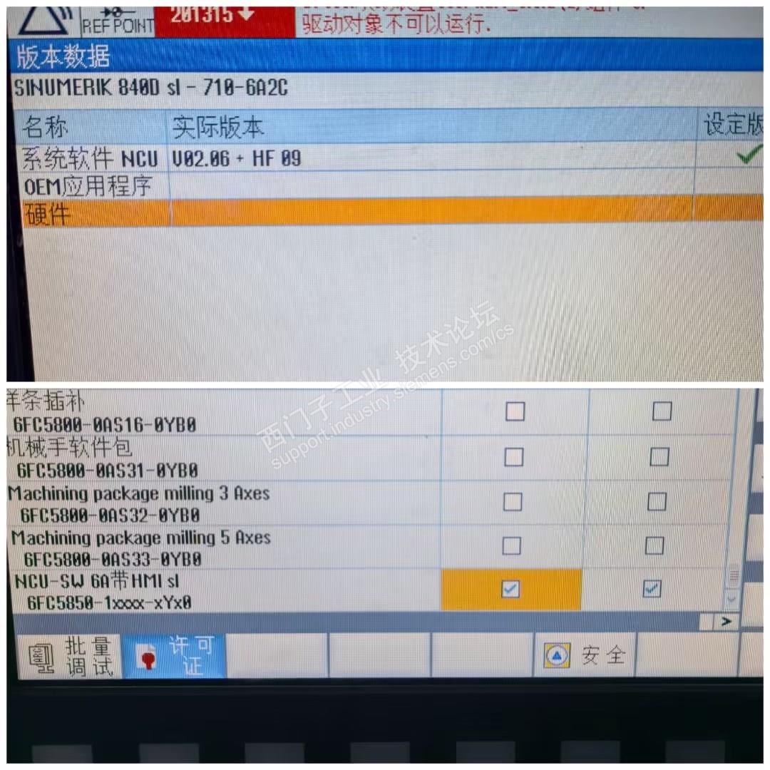

机床配置NCU+TCU

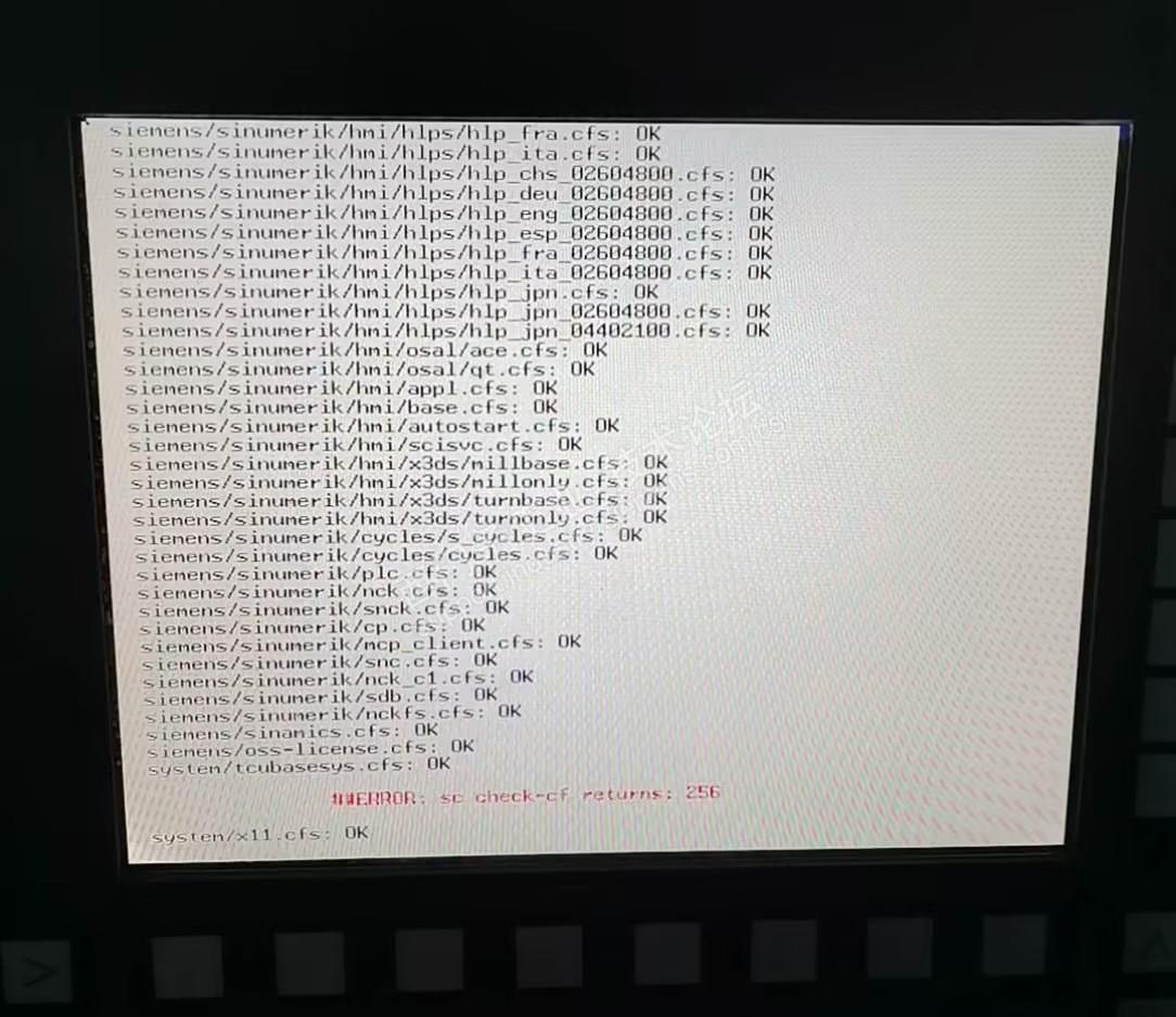

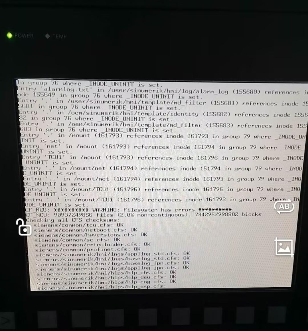

故障现象:ncu不能正常引导所有灯全亮,维修工具检测如下图:

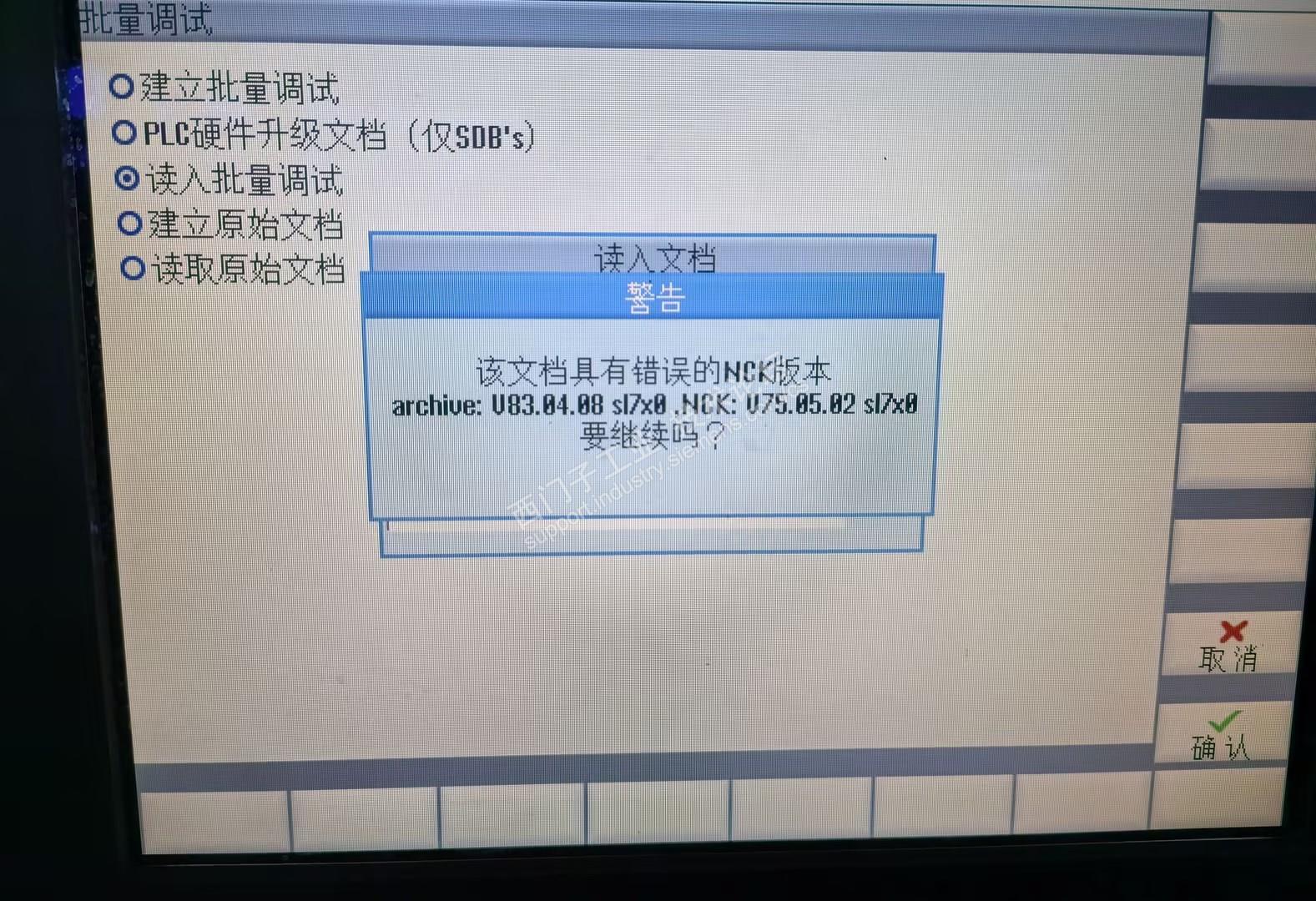

故障处理:①备份原卡数据,将另外一台设备系统卡(卡片上版本相同)备份-恢复显示如下:
②恢复原卡中备份的NC、plc、DP显示版本差异,不能正常使用,如下:

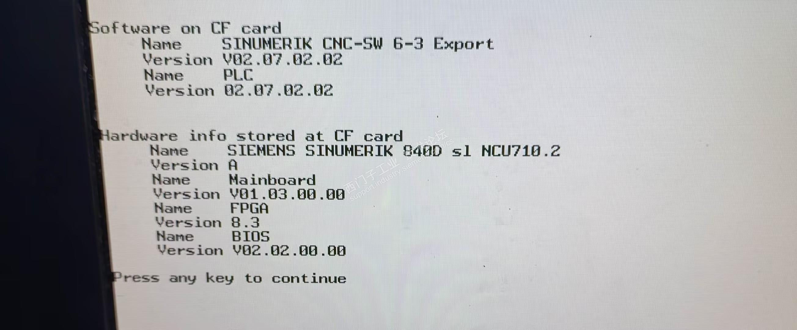

疑虑:①从上面图片看原卡版本应为V2.7.2,是不是需要将目前的版本升级为V2.7系列,然后恢复数据即可?
          ②升级后会不会对软件授权有影响?
         ③升级软件包怎么获取?
