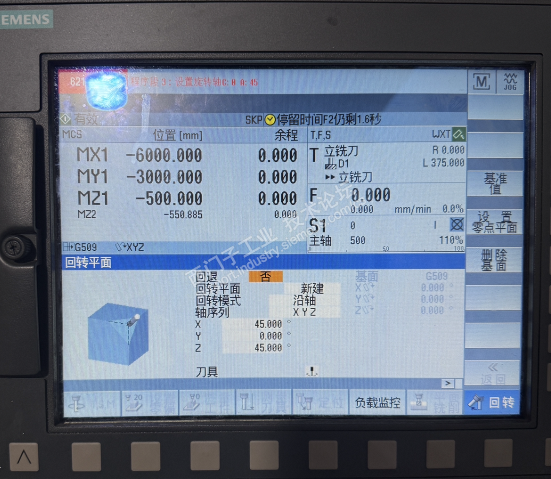

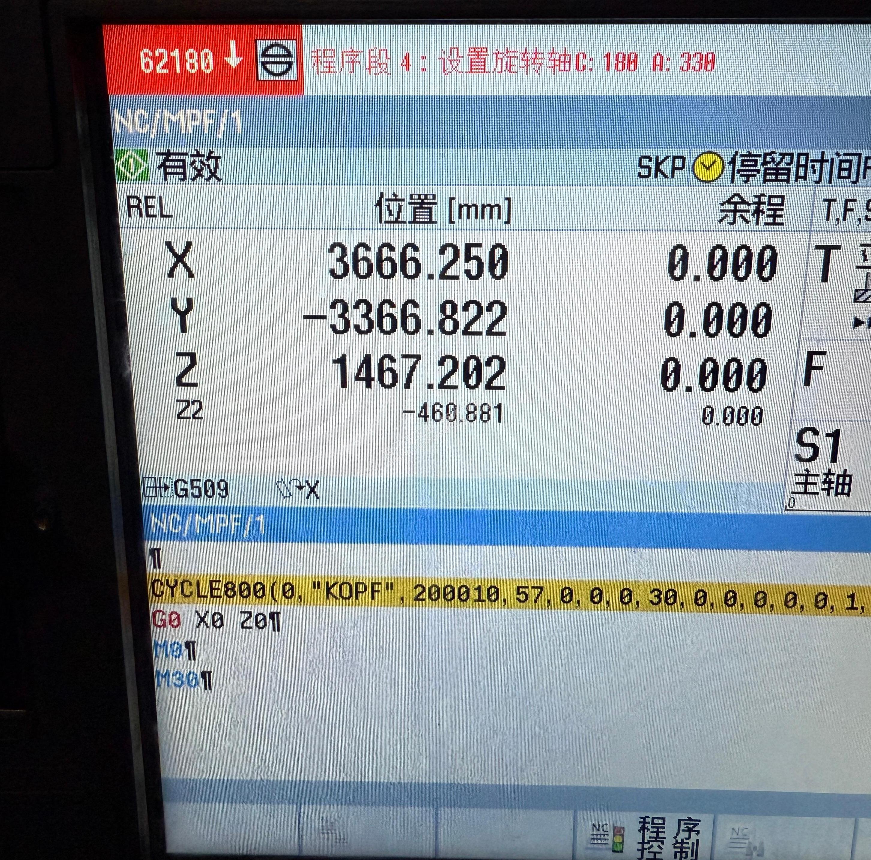

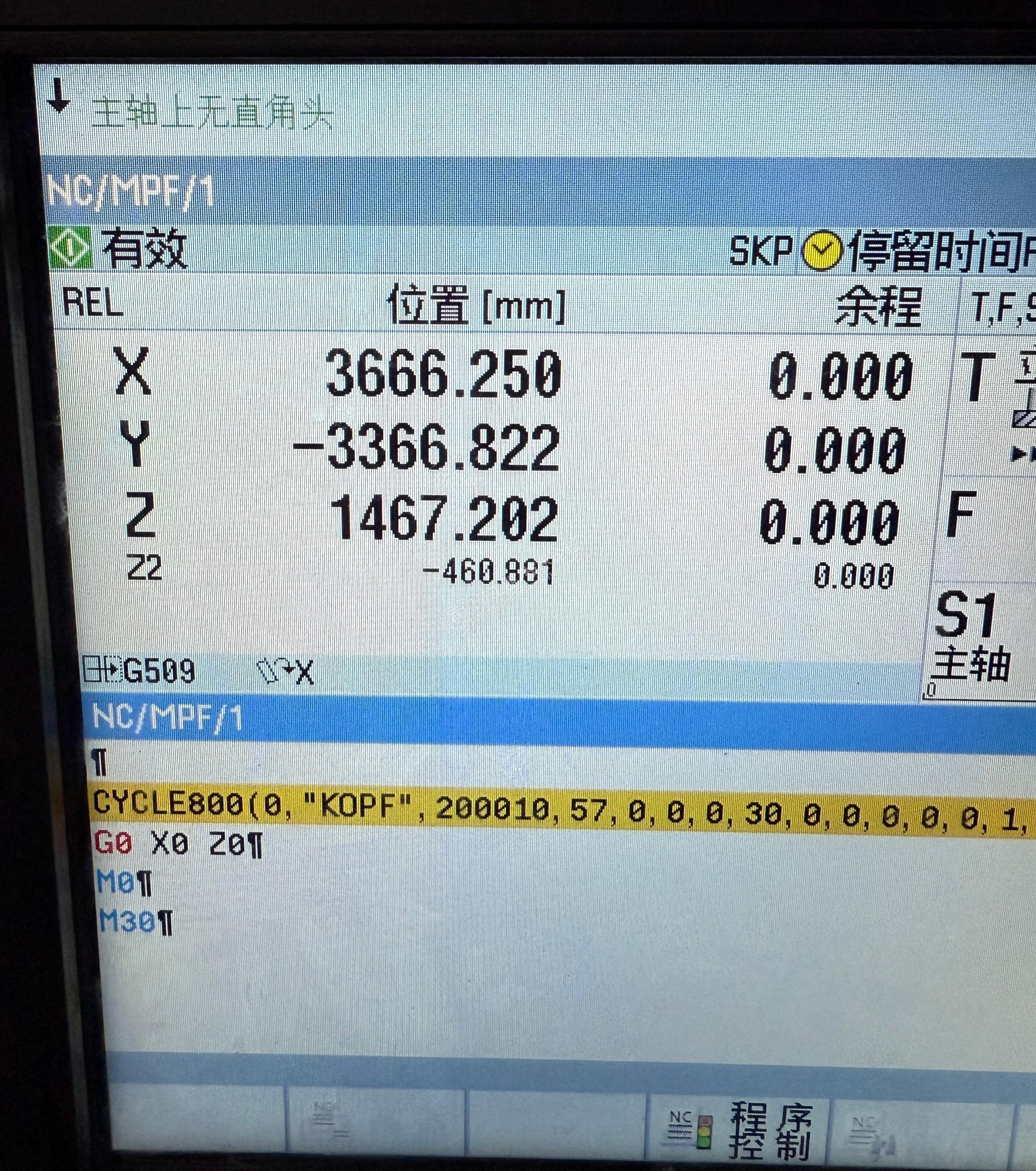

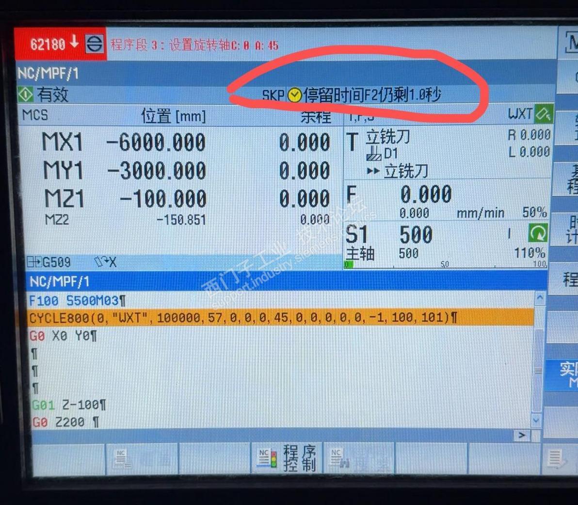

现在公司有一台西门子828D系统的龙门铣,手动附件头,有侧铣头,万向正交偏心角度头,也就是附件是靠螺钉固定在滑枕上的,角度旋转也是全手动完成。现在已经在调试--NC--坐标转换界面把TOOLCARR-刀架(典型)的参数正确设定了,在JOG界面的回转功能能正常使用,现在手动界面使用回转,再再MDI编写回转后的加工程序,能正常使用。可是在AUTO程序界面,我编写的一个程序,使用CYCLE800(),程序走到CYCLE就有个62180的报警,这个我知道,有个暂停功能,是提示手动转动附件到需要角度。机床还有个提示主轴上午直角头。按启动键,程序不执行CYCLE800下面的程序。屏幕上有个SKP停留时间F2任剩2秒,2秒到0秒一直滚动循环。反正就是按启动键不往下走程序。这是什么原因,大神帮分析一下,这是什么原因。
