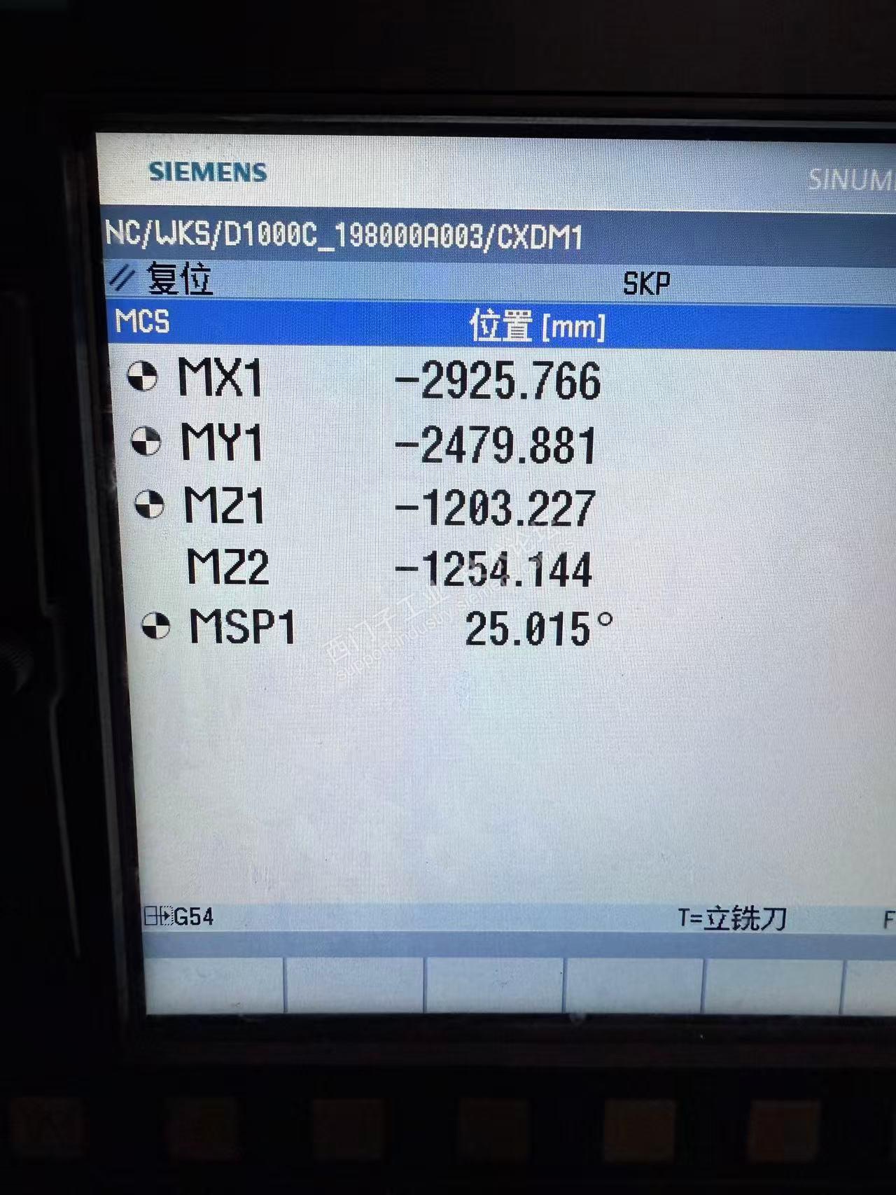

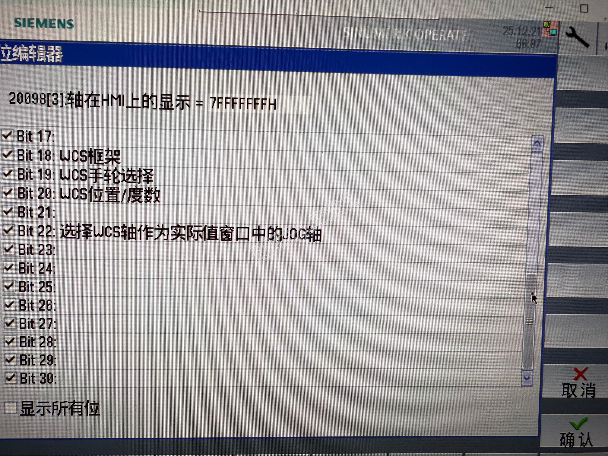

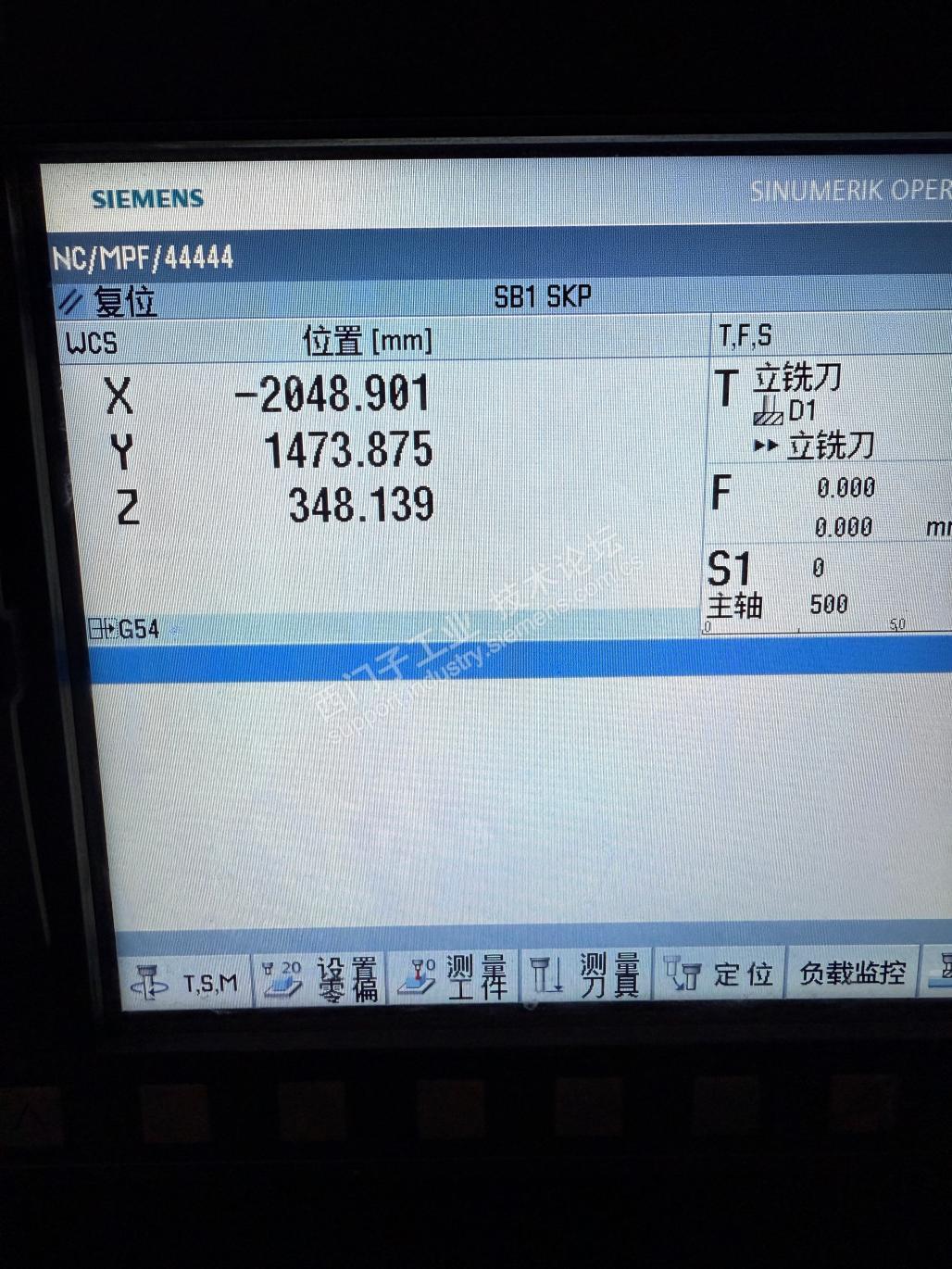

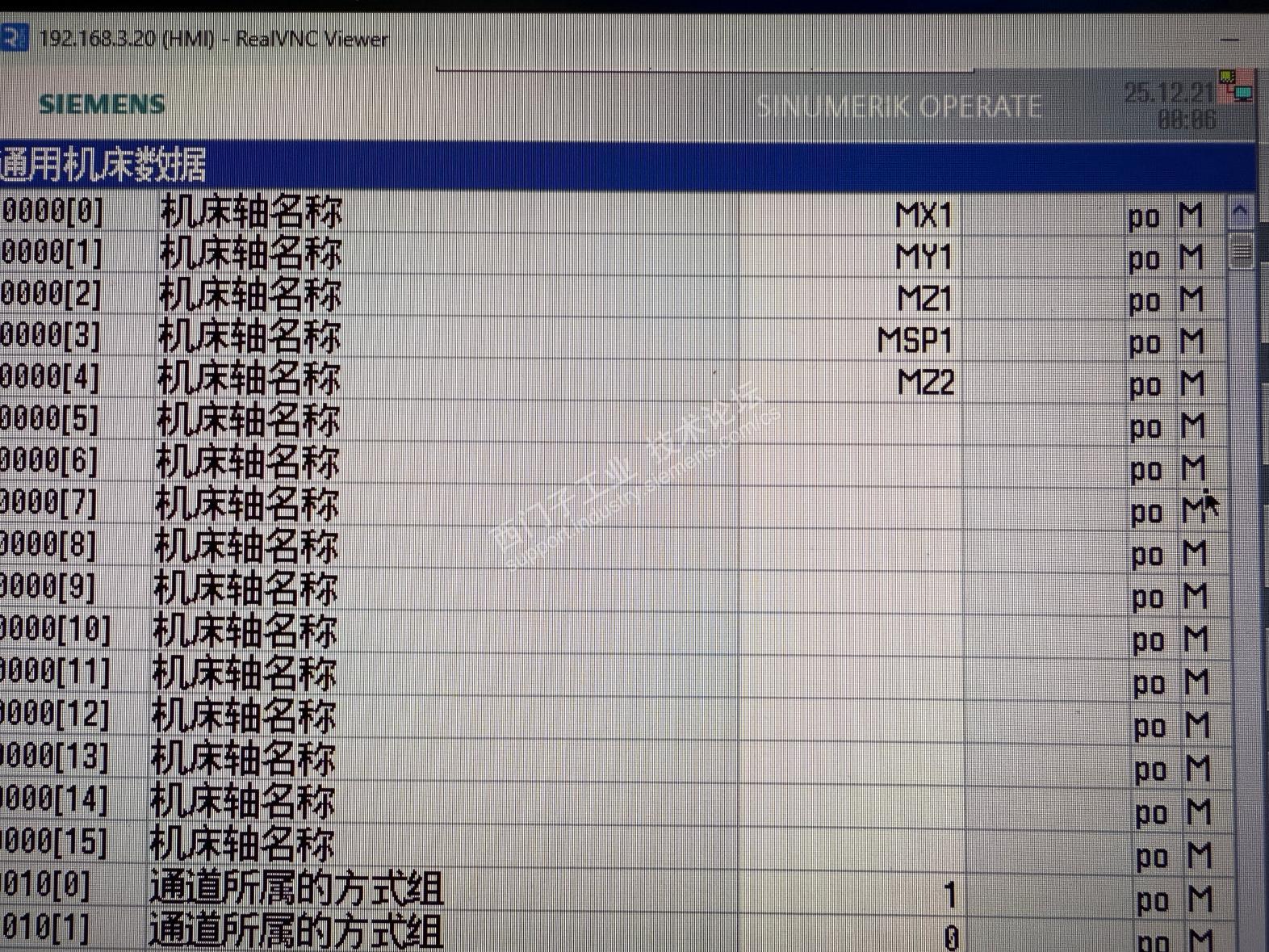

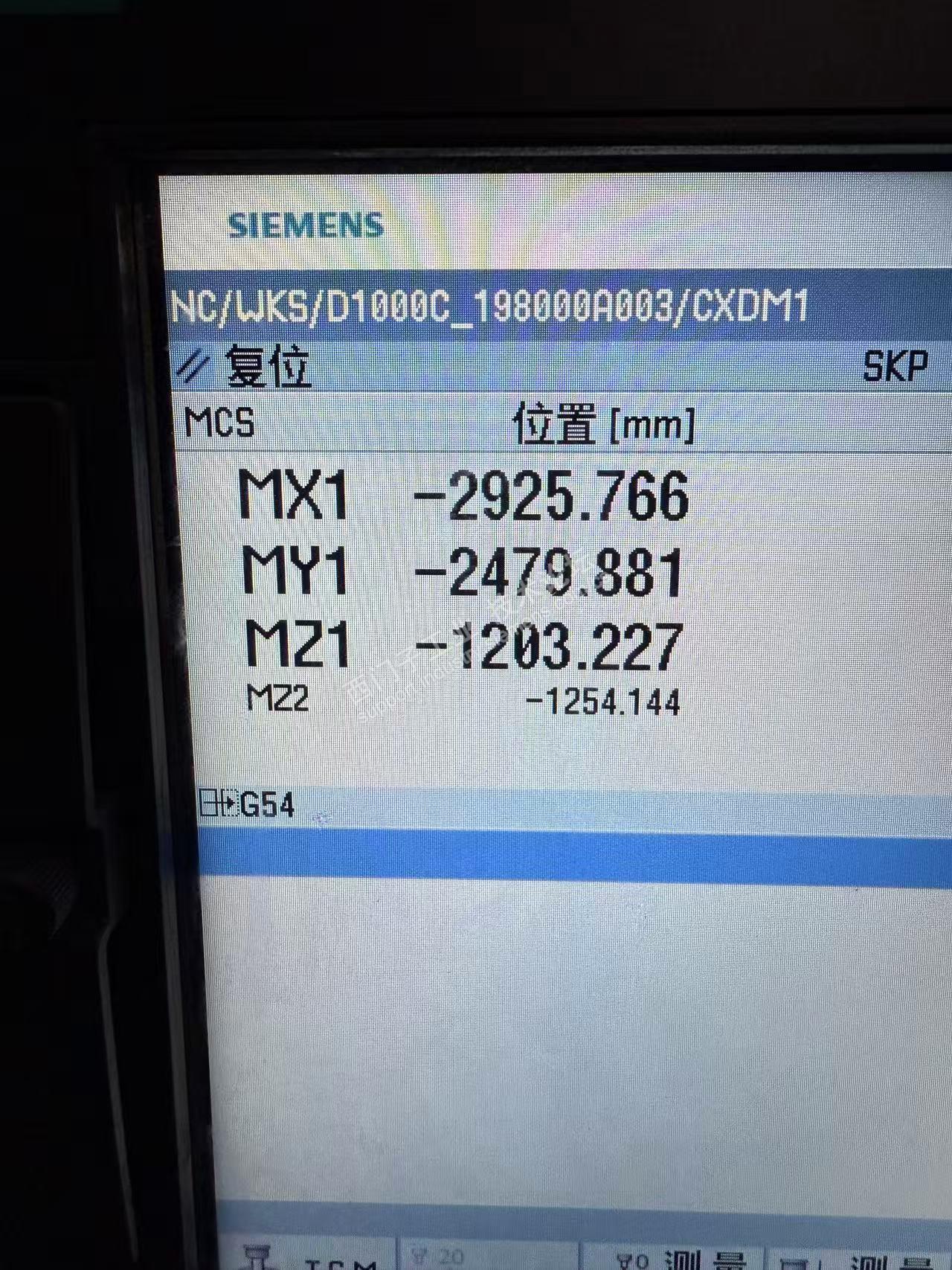

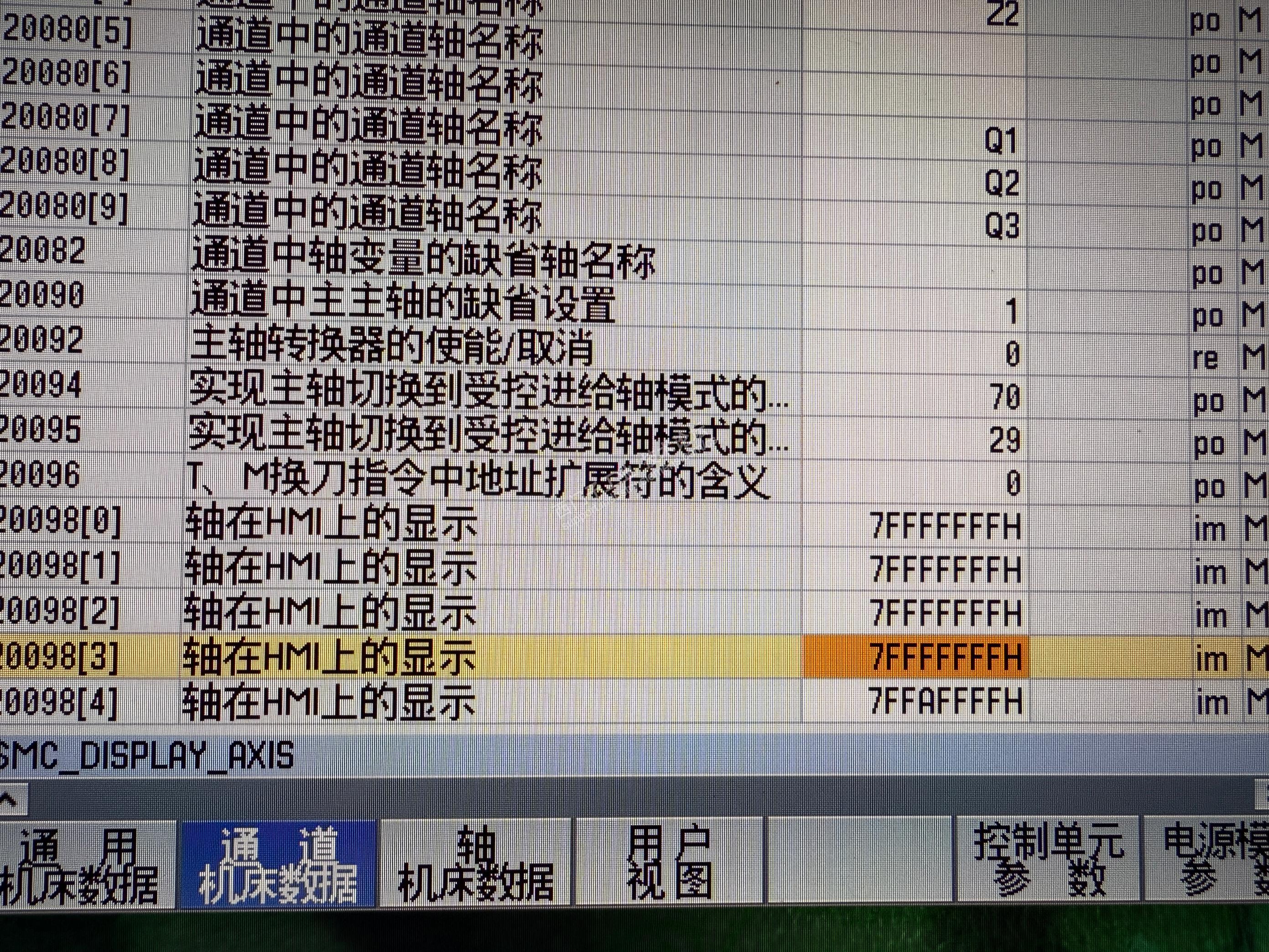

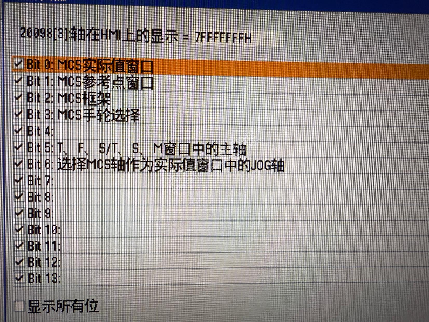

828D系统龙门铣,轴顺序是X Y Z SP1 Z2 ,系统启动后界面在回参考点界面,如图,有MX1 MY1 MZ1 MSP1 MZ2五根轴,回到MCS坐标系下,MSP1就不见了,MX1 MY1 MZ1  MZ2 只有四根轴,进入WCS 也只有X Y Z Z2四根轴。检查参数20098[3]设置没问题,都是勾选上的,如图。因为Z2轴只是Z轴的从动轴,我现在通过参数20098[4],已经把Z2轴在WCS界面隐藏掉了。问题是怎样才能在MCS和WCS坐标系中显示SP1主轴,有时候我就需要看主轴的角度,现在没要看都要点到回参考点界面才能看到SP1的角度。
