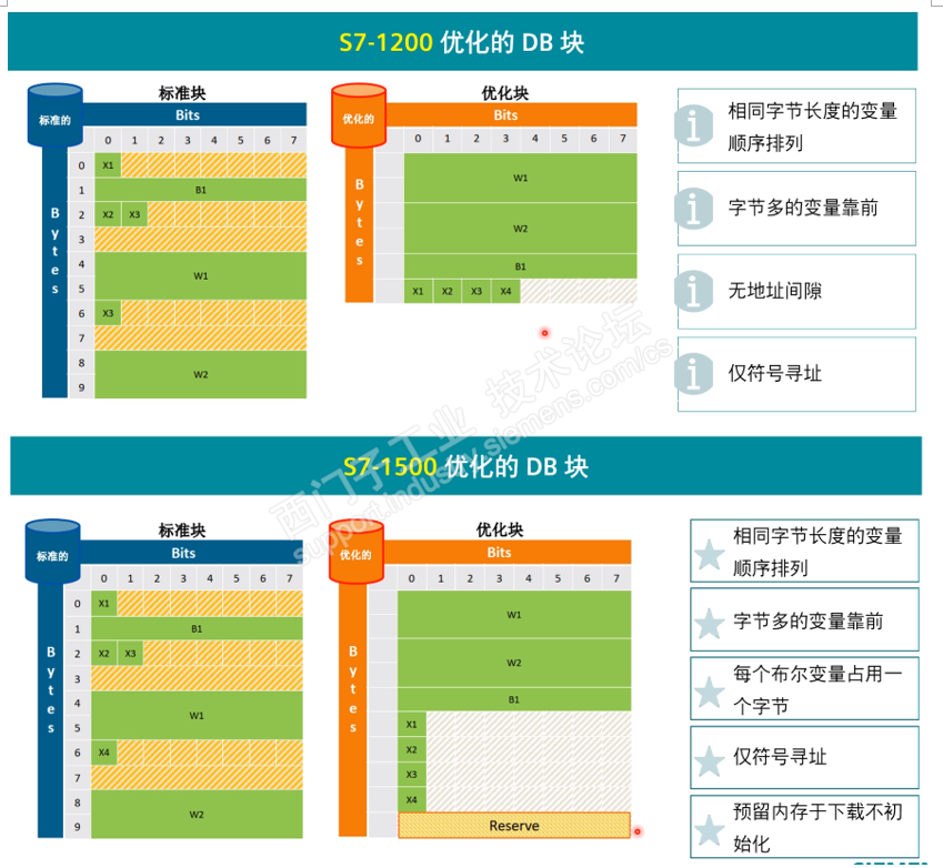

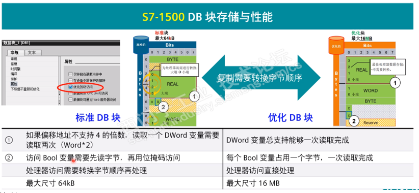

都说优化的DB能够节省PLC的扫描周期,正好今天通过视频学习了一下,在这里做一个分享。
如果有不对的地方还请大家批评 指正。
首先看数据结构的区别:
在读取数据的时候:
这种读取方式能够在更短的时间完成读取。

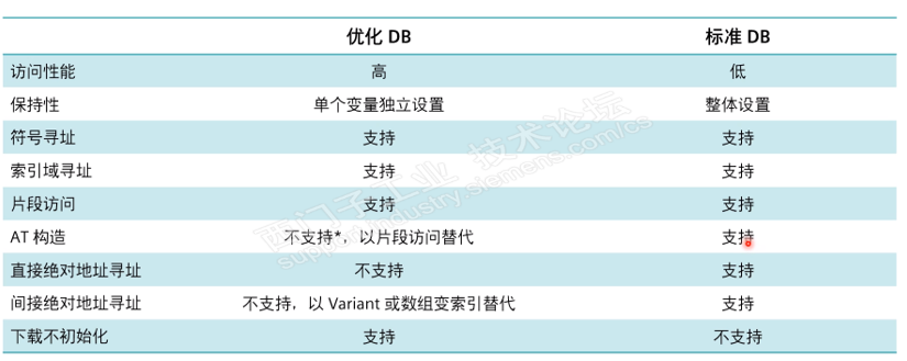

下面对优化的DB和标准的DB做了一个对比:
