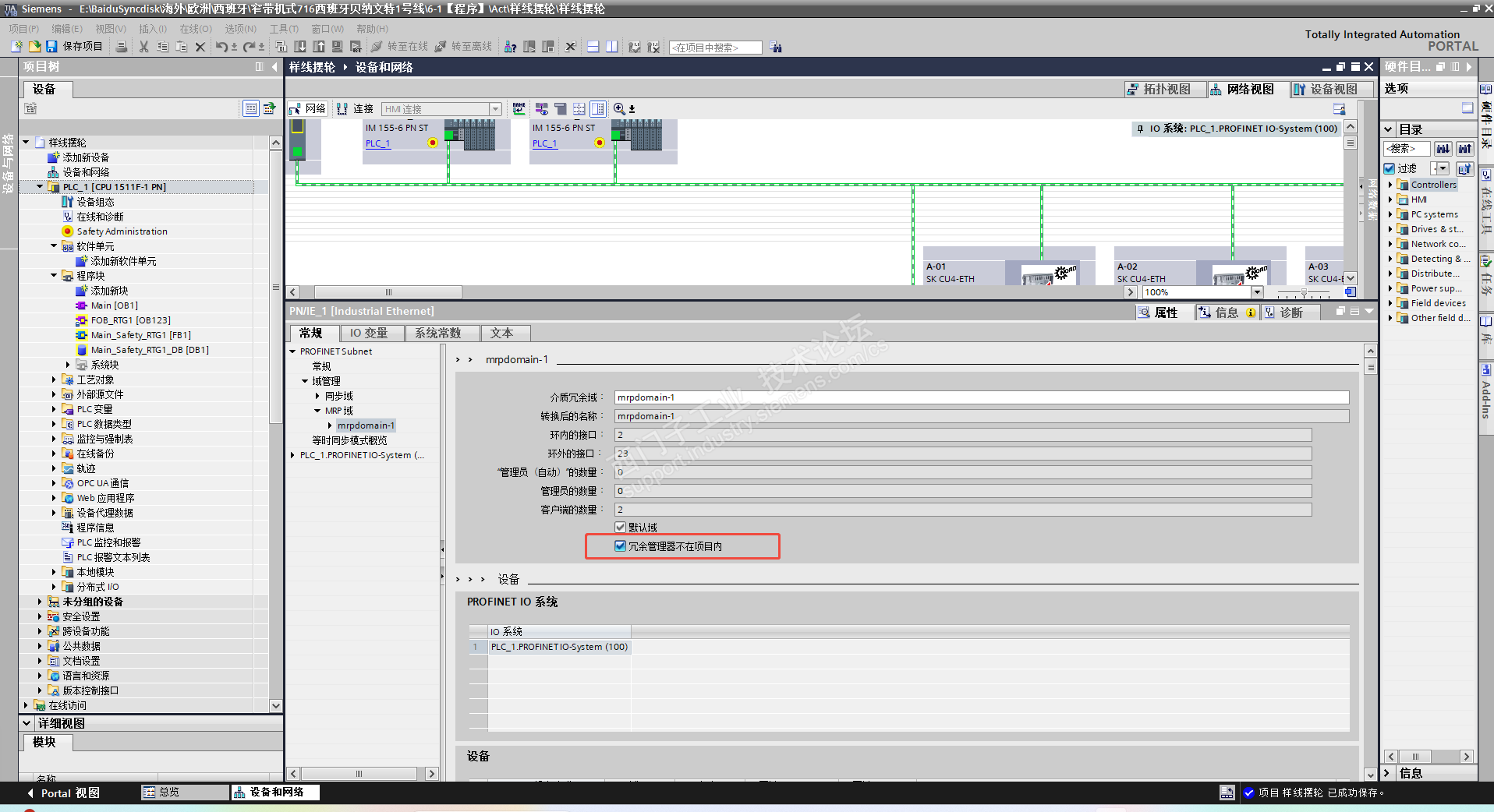

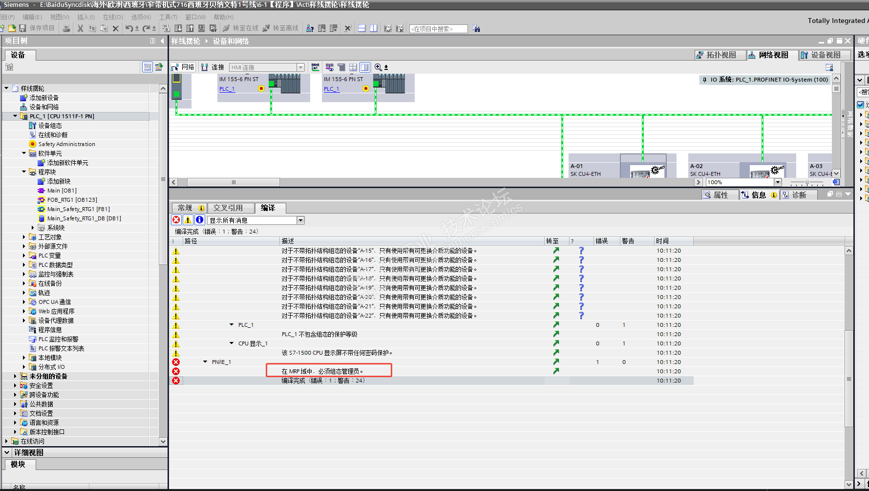

我不想环网冗余这个功能,怎么取消呢?
412
2025-12-23 10:12:55
我不想环网冗余这个功能,怎么取消呢?
冗余管理器不在项目内打勾后就没有上面的报错了
