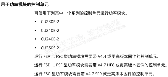

G120固件版本和功率单元匹配问题
79
2025-12-27 10:24:48
G120控制单元CU240*-2固件版本从V4.4 到V4.7.14,但是老固件版本的CU控制单元和新型号尺寸的PM功率单元配合使用存在CU控制单元版本最低要求的问题。
