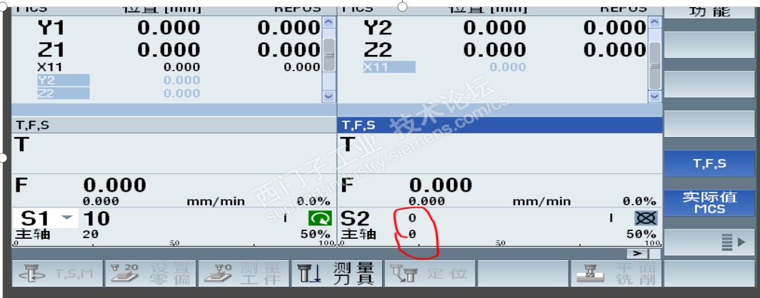

双通道调试中S1主轴是可以在MDI方式旋转的,但S2主轴只能手动转,MDI方式不转。
51
2025-12-27 10:29:05

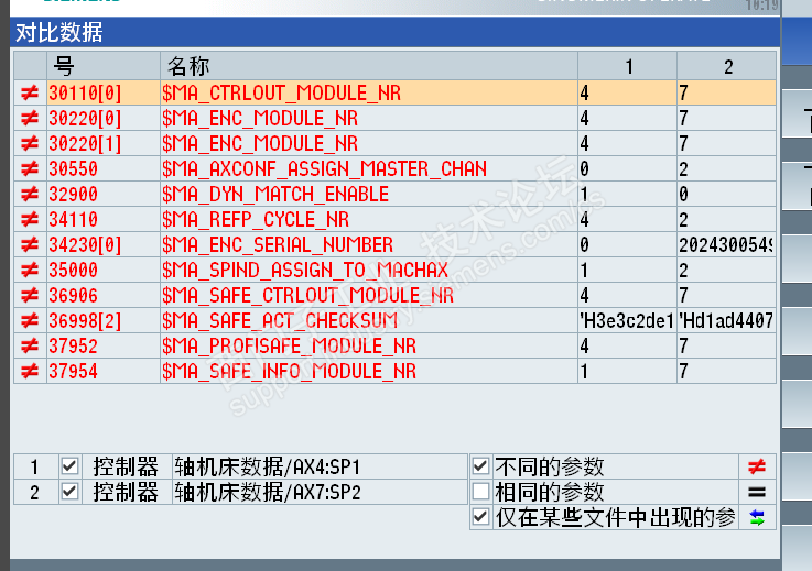

我对比S1和S2的数据没找到相关的参数可以改的。

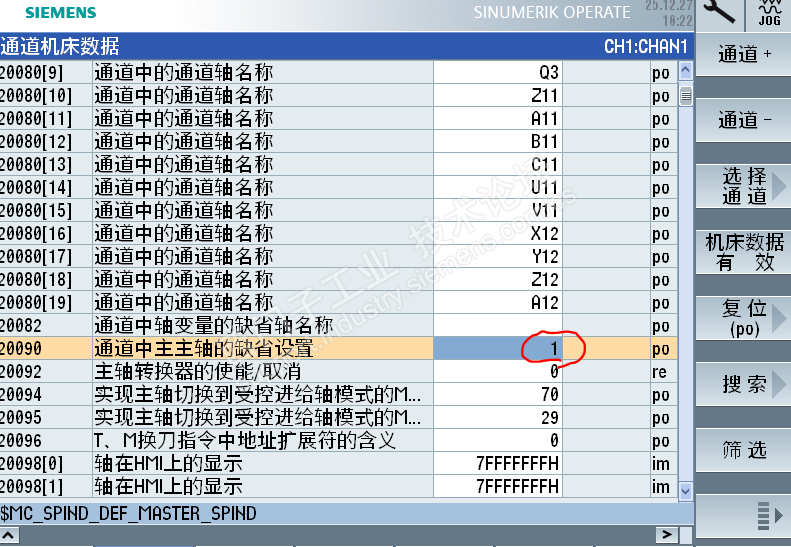

我开始检查通道设置的参数有没有不对的。

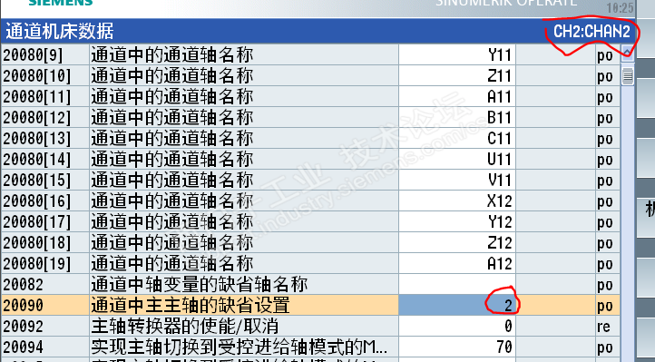

通道1的20090是设的1,通道2的也是设置的1,我查了一下手册。通道2要设置为:2

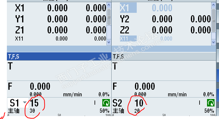

然后再次测试转S2主轴。
可以转了问题解决。
