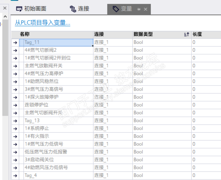

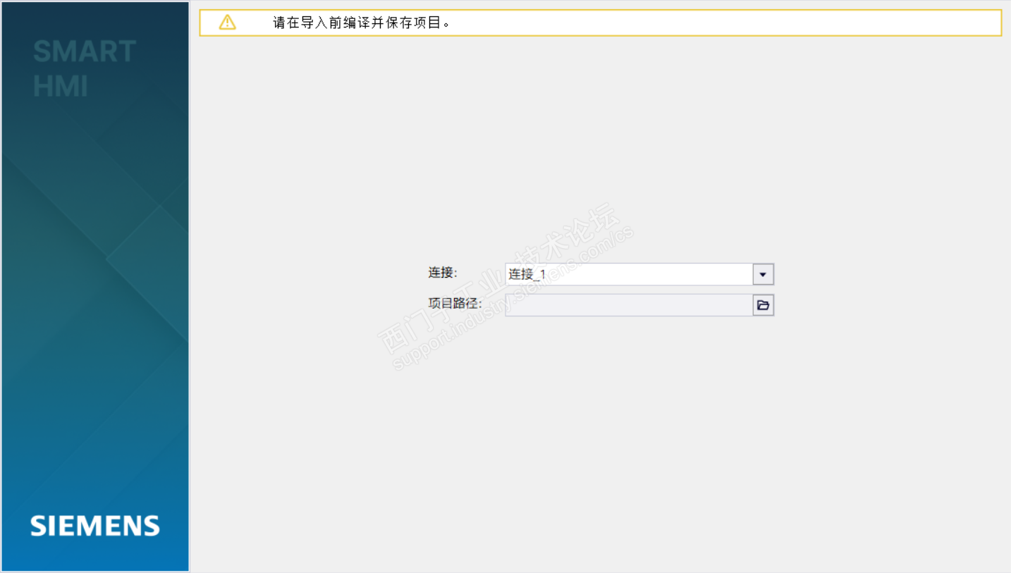

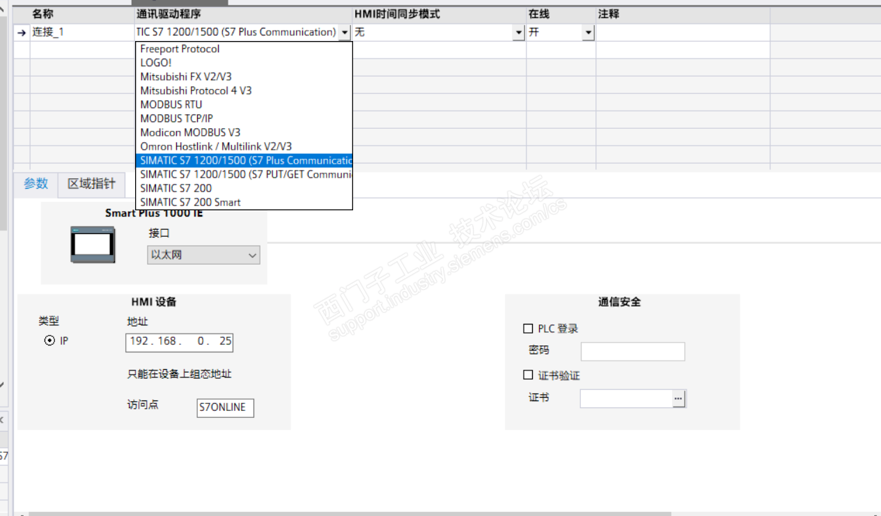

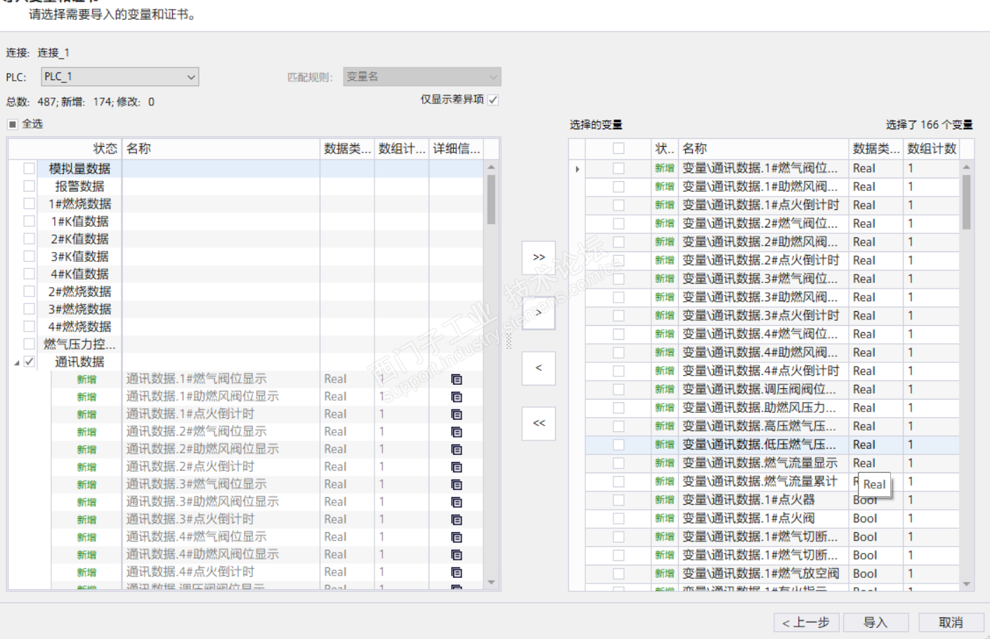

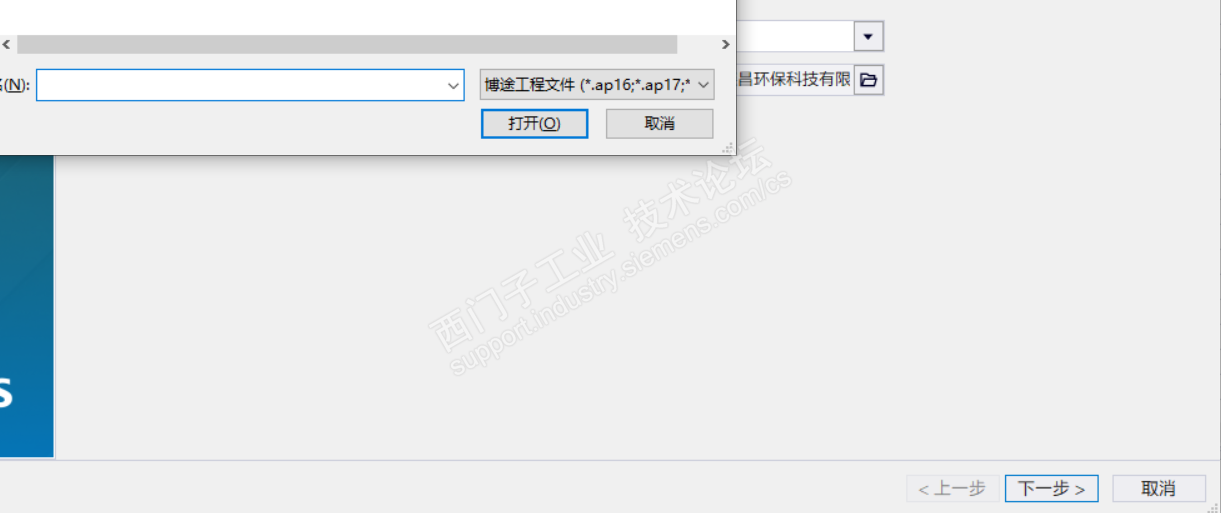

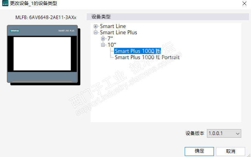

最近用了西门子触摸屏SMART LINE Plus V5,主要是需要与S7-1200连接,这个版本增加了S7-1200/S7-1500的驱动,可以像SMart一样导入变量。
