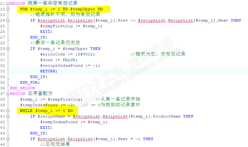

在Phase3章节1.8的课后习题的答案中,关于使用指针链的意义不是很明白:
虽然在正序查找和反向查找中使用了while循环搭配指针链,减少了遍历次数。
但是在查找第一条非空有效记录时,仍然是通过遍历的方法。假设第一条非空记录在数组末尾,那么同样需要把for循环按照upper bound次数完整执行一遍,不能减少for循环的次数
没有感觉到使用指针链的意义,
麻烦老师给解释一下使用指针链的场景,希望了解指针链的优势是什么,多谢!
