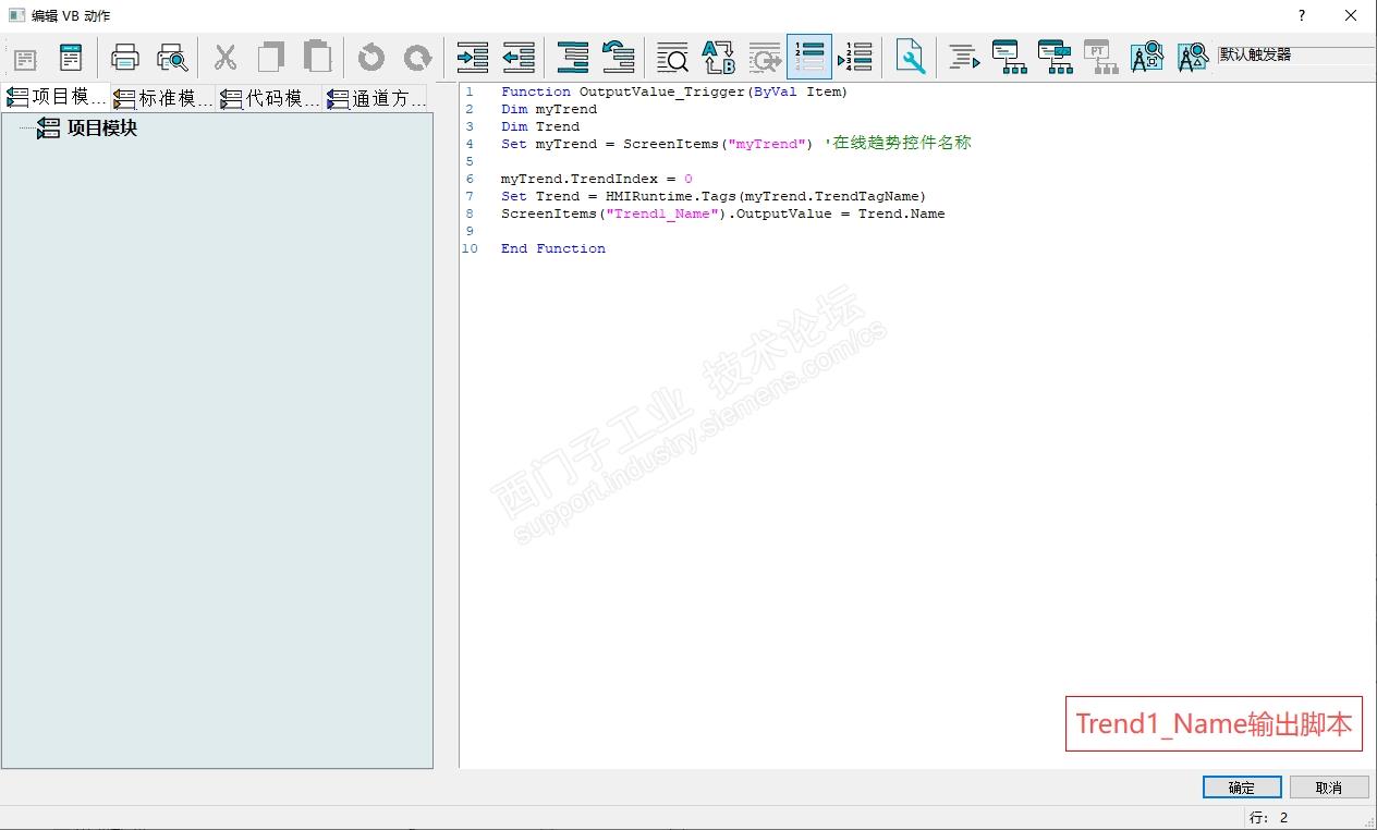

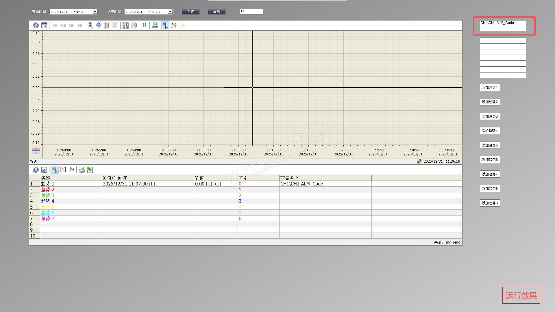

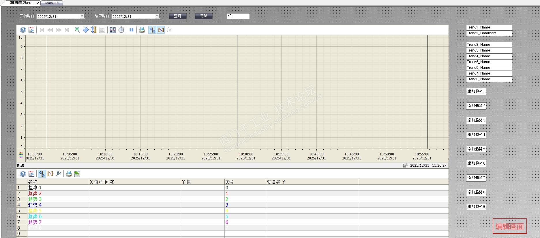

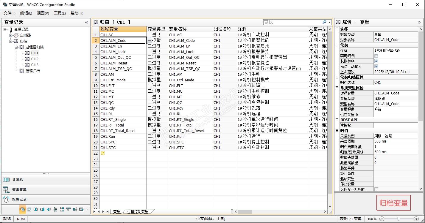

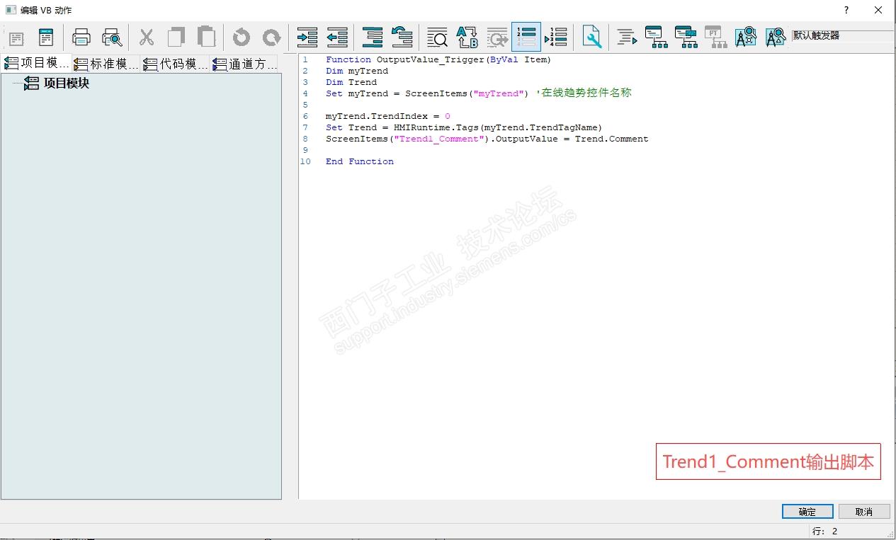

WinCC版本是V8.1
趋势曲线的变量采用英文命名,用户反馈看不懂,所以希望通过IO域来获取归档变量的注释作为说明
实测使用VBS脚本可以获取曲线变量的 .Name 属性,但 .Comment 属性却显示不出来,有什么办法获取这个注释吗
