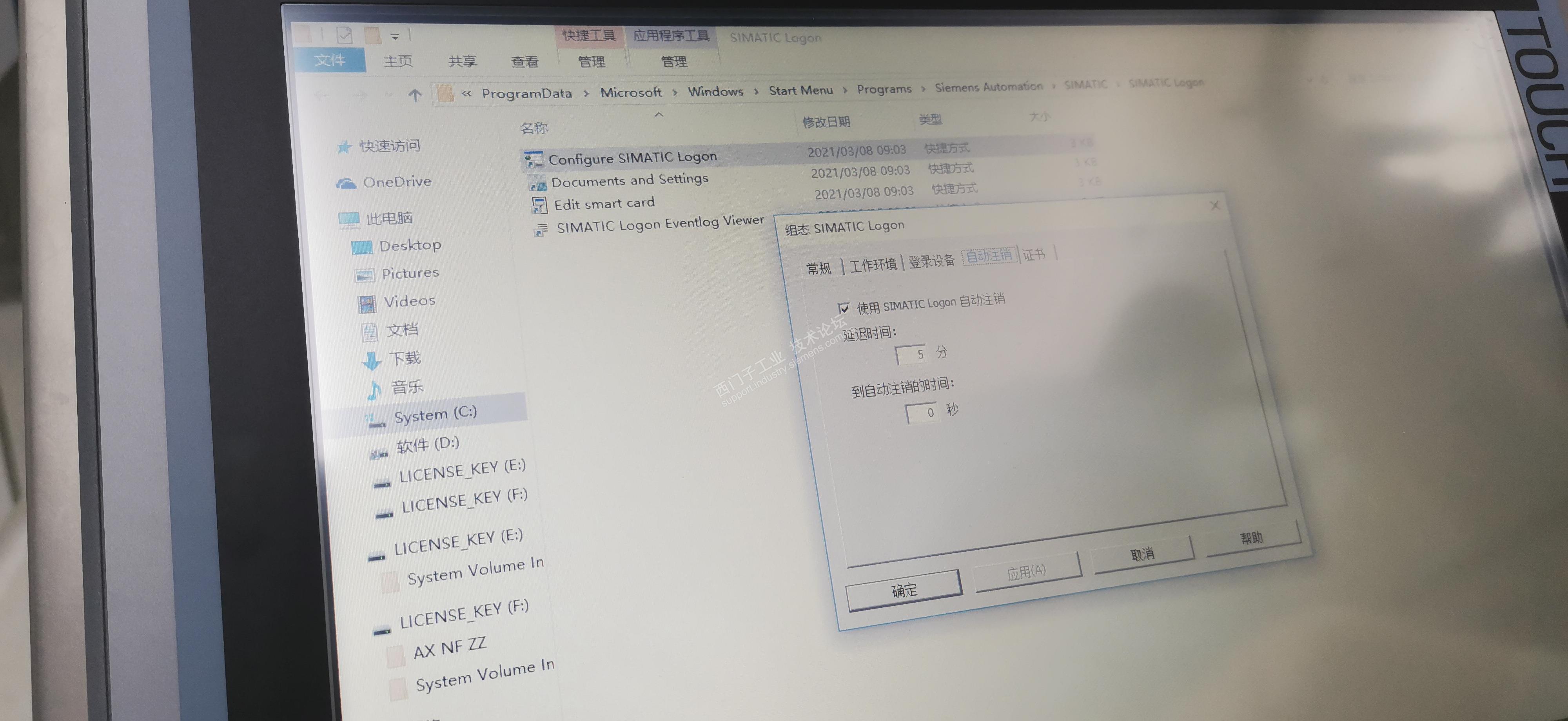

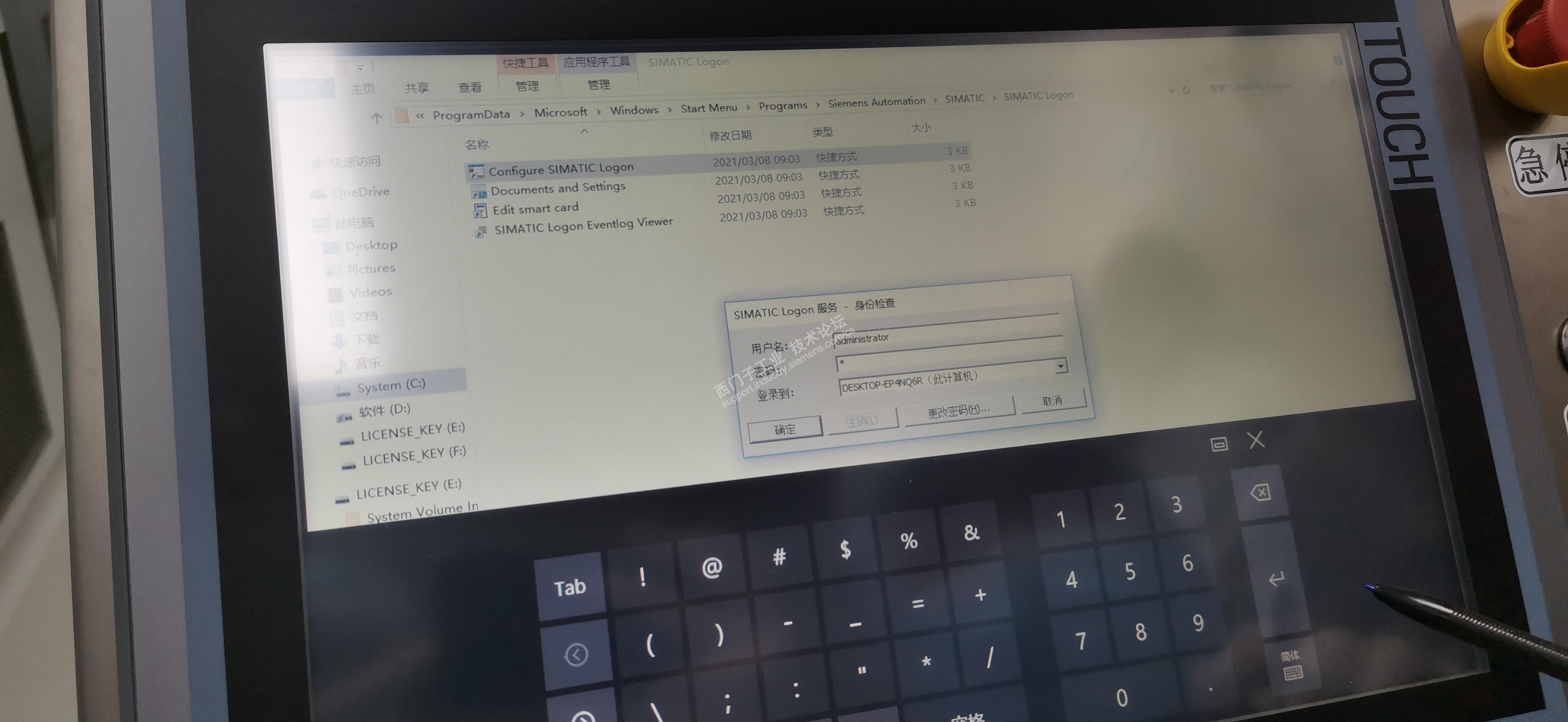

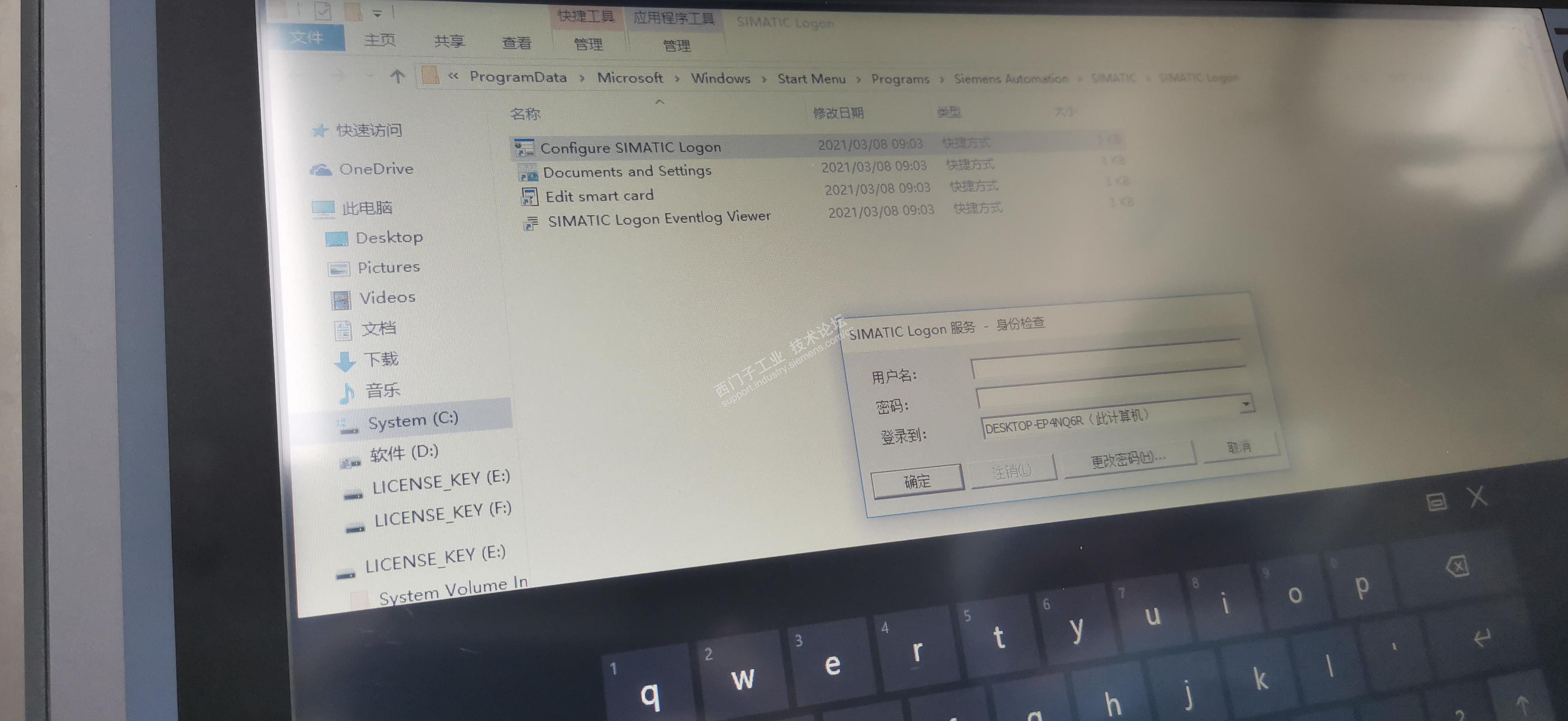

1.Wincc软件画面登录管理员账号和密码退出Wincc系统,返回到windows系统桌面;
2.双击桌面或者开始菜单里应用软件“SIMATIC Logon”,进入该应用文件夹;
3.选择Configure SIMATIC Logon,弹出SIMATIC Logon服务对话框,见下图;
4.SIMATIC Logon服务对话框里用户名输入管理员账号(administrator)或其他默认配置,密码输入(1)或其他默认配置,点击对话框左下确定按钮,见下图;
5.在组态SIMATIC Logon菜单栏里切换到“自动注销”,勾选“使用SIMATIC Logon自动注销”,延迟时间(分)表示登录在wincc的账号多长时间无操作启用自动注销功能,到自动注销的时间(秒)表示到自动注销前的倒计时提示时间,比如要设定屏幕无操作5分钟后自动注销,自动注销前不用提示,那么设置延迟时间:5(分),到自动注销的时间:0(秒),见下图;
6.设置时间完毕后依次点击应用(A)、确定,组态SIMATIC Logon弹框自动关闭;
7.桌面图标上双击选择SIMATIC WinCC Explorer,进入wincc项目管理器,然后待项目文件加载后,点击蓝色三角箭头,启动wincc软件,屏幕长时间无操作账号自动注销即生效。
