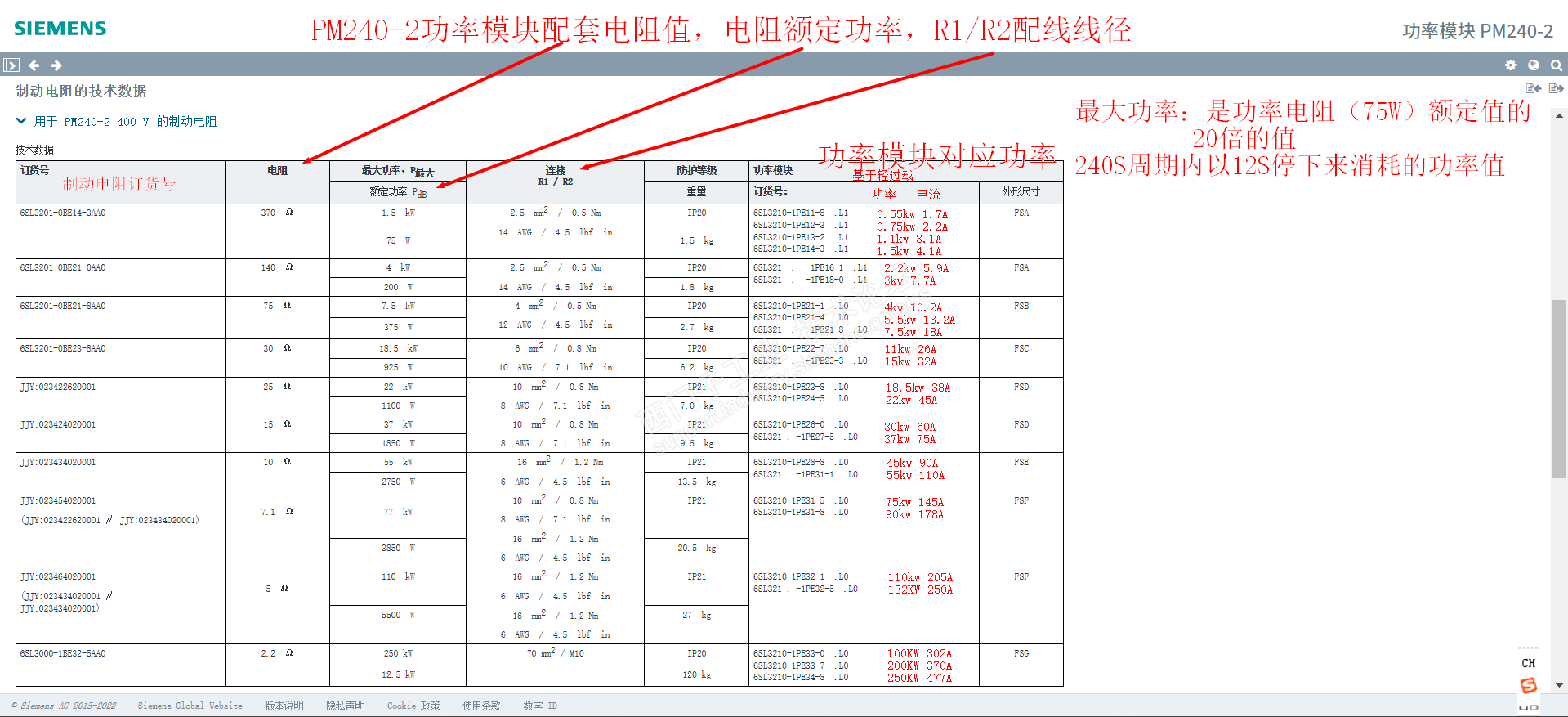

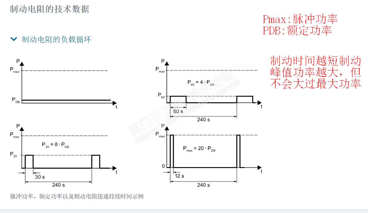

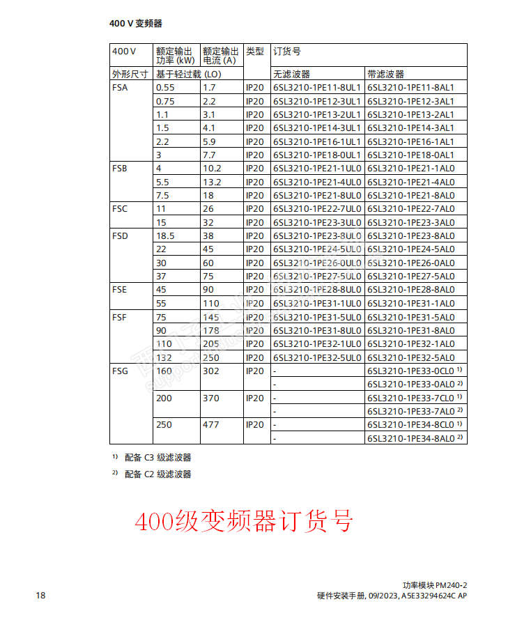

基于西门子提供的资料,PM240-2功率模块,什么型号的变频器配什么电阻。电阻值不能小于额定值,小了容易坏变频器。电阻功率不能小于额定功率,同时要考量制动周期哦!
已经整理了,参见下图
