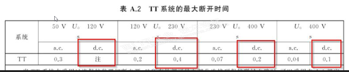

根据资料显示漏电保护的AC型,A型,F型和B型的分类如下:
AC型:适用线性负载,正弦波。住宅:白炽灯,电加热器,热水器,烤箱,吸尘器。
A型:适用整流负载,正弦波+脉动直流分量。住宅、商建:如电磁炉,微波炉,洗碗机;写字楼:各类电脑。
F型:适用单相变频负载。住宅:空调,变频洗衣机;商建:空调,泳池变频水泵,加热泵。
B型:适用三相变频负载,交直流转换。工业:起重机,行车;民用:充电桩,电梯;三相光伏应用(交直流转换)。
以上分类都是AC负载,没有直流负载,对于规范是理解错误?
