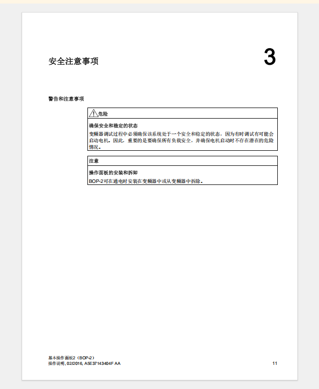

不止一次生产设备运转时,直接扣上BOP-2操作面板,很多时候都是不会报故障的。有个一两次吧,运行中扣上键盘就报故障停机了。和同事探讨这个事情,同时说有可能CU控制板本来就没有卡牢。我不赞同,但是提醒了我,是不是还有一个可能CU控制板在面板扣合的位置后面有接线端子的,扣上时触动了端子造成的。

当然可以,可以理解为PLC何触摸屏,面板就是触摸屏,拔掉触摸屏网线,不影响PLC运行
还有6人在找答案上回答了该问题,查看全部>
很多人都认为可以,我很震惊,对于我已经经历过设备直接停机的人,希望西门子官方出来说到说到!
