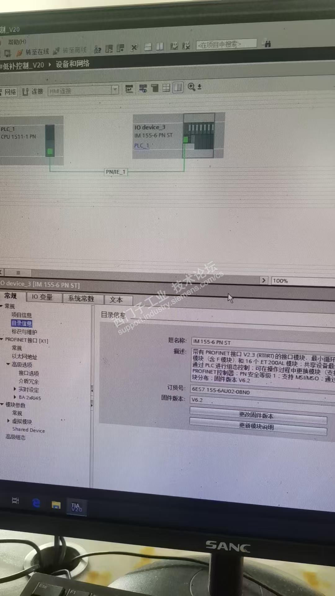

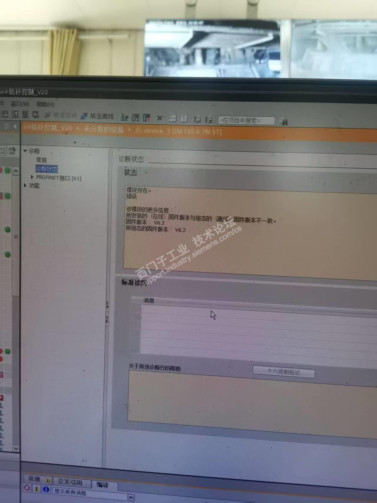

1511-PN V4.0 和ET200SP (接口模块版本V6.3)通信不上?诊断信息如下:
