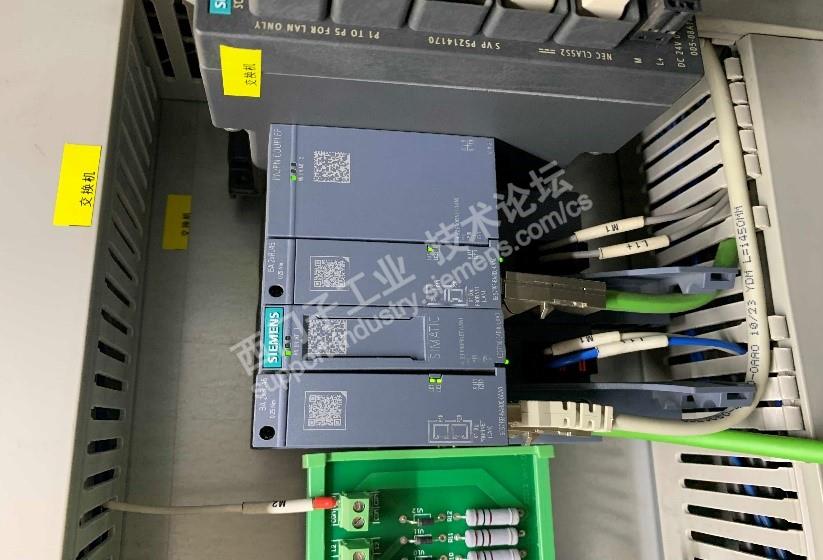

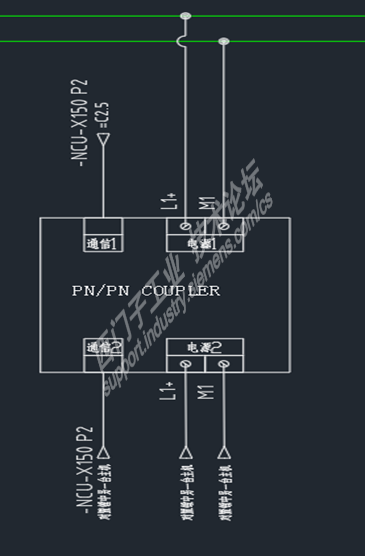

通过PN/PN Coupler连接2台机床的PROFINET总线

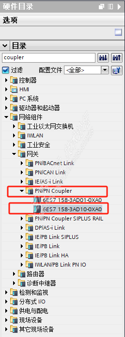

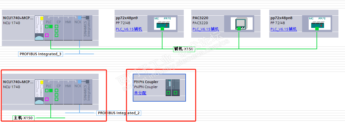

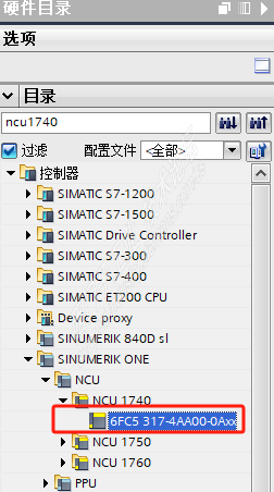

首先在项目-设备组态-右侧硬件目录中搜索COUPLER与NCU1740找到相应硬件,拖动到左侧网络视图中,

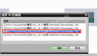

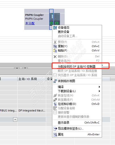

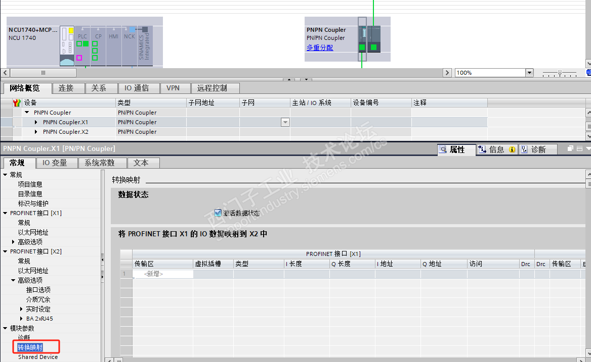

点选PN/PN Coupler X1接口,右键分配新的IO控制器,X1接口配给主机X150,同理X2接口分配给辅机X150

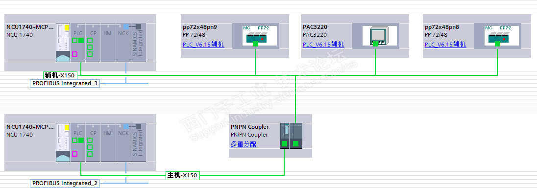

配置后未分配变成多重分配:

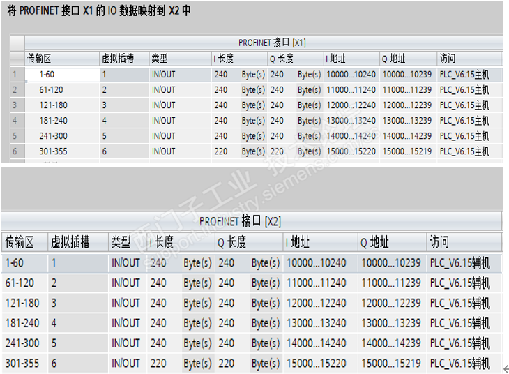

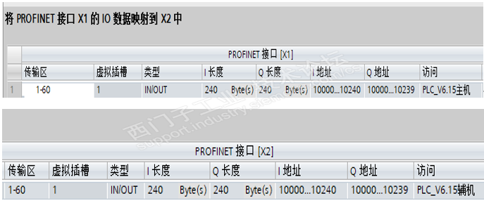

点选PN/PN Coupler X1模块,在下方的常规-模块参数-转换映射中设定相应IO映射:
传输区:自己定义名称,此例中为划分IO设为1-60
类型为IN/OUT,I/O长度分别设置为240字节,I/O地址以10000为起始,同理设置X2接口
此例设置完成后:
