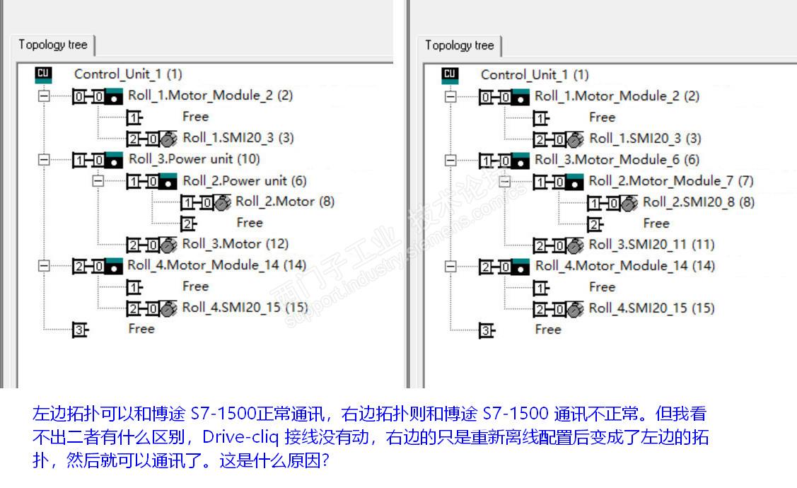

在调试 S120 时,用 Starter 对一个 CU320-2PN 先执行了自动组态并上传到 CU 中,经过 LED 闪烁确认与实际的电机模块一致,然后把博途中的电机名称复制到 Starter 中。后发现此 CU 与博途 S7-1500 通讯不正常,现场工程师没有动接线,只是重新离线配置修改了拓扑后就可以通讯了。我看了下修改前后的拓扑,只是组件号改变了,其它没什么变化。我就很纳闷这是什么原因?这些组件号应该都是 Starter 自动配置时自动生成的,博途中的报文顺序和组件号还有关系吗?请各位赐教,谢谢了。
