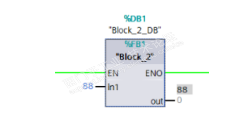

        本小节先探讨AR的常规用法。在这里我们用AR1举例。例子中用1500非优化块。在OB1中调用Block_2
图1.1

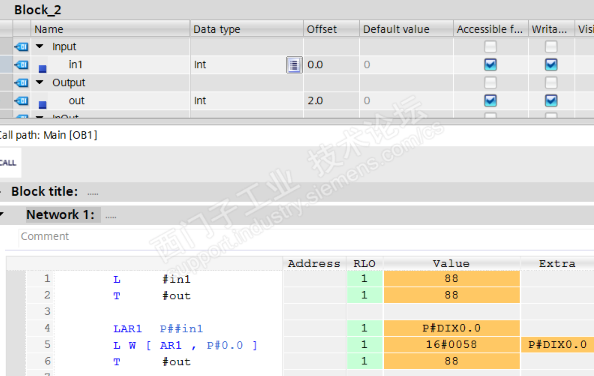

         Block_2的程序及监控结果,如下图,
图1.2
       本FB块的功能是将输入传递给输出。我们可以用前2行符号寻址完成这个功能。也可以用后3行完成这个功能。既然能用符号寻址完成的功能,为什么还要用后3行的间接寻址完成这个功能?这是因为本例子旨在让大伙对地址存储器有一个初步的认识。对于AR来讲,更深入的用法是地址寄存器配合ANY指针的用法,由于这不是本篇所重点探讨的内容,所以ANY配合地址寄存器的用法不在这里讨论。
        在图1.2中,
        第4行含义:将in所在的背景数据块偏移量传输给AR1,内容是P#DIX0.0。这有2个信息:1,指针指向背景数据块(DI);2,in存储在偏移量是0.0的地址中。
        第5行含义:取AR1所指向起始地址的16位数据的值,并将这个值放入到累加器1中。
        第6行含义:将累加器1中的内容放入到out中。
        通过这个例子,我们大致对AR的用法有了一个初步的了解。这种了解是下文的基础,所以不得不用一些篇幅探讨。

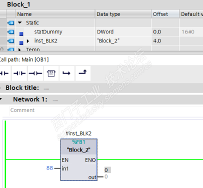

例2:
        我们把block_2放到另外一个FB:block_1中调用。block_1设置为非优化快,并在OB1中调用。
        在block_1中用多重背景数据作为block_2的背景数据,在这个多重背景数据块前面增加一个占用4字节的变量statDUMMY,如图2.1
图2.1

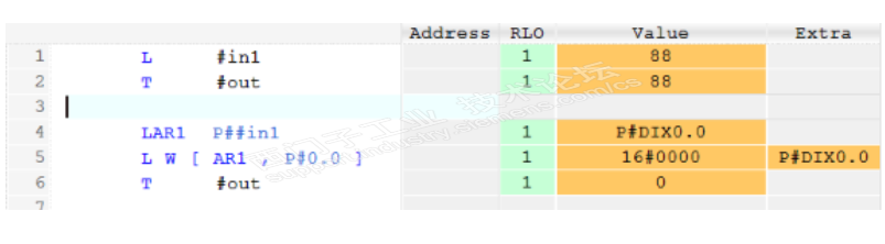

        我们发现图2.1的结果不对了,虽然block_2中的程序并未更改。监控block_2,得到下图
图2.2
        我们更改block_2中的内容如下
图2.3

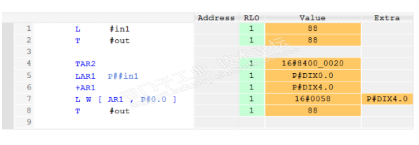

        从图2.3结果看出来,我们需要的88又回来了。为了说明问题,我们在图2.3基础上增加一行不影响代码运行的代码。
图2.4
        我们详细解释一下图2.4中的代码。
        TAR2         //将AR2中的地址放入到累加器1。
        LAR2        //将累加器1中的内容赋值给AR2。为了看清AR2或者累加器1中内容,我们增加了这行。有了这行我们知道累加器1中的内容和AR2中的内容是P#DBX4.0,P#DBX4.0与16#8400_0020是相同的值,只是表示法不同。一个用指针表示,一个用16进制表示。
        这里是重点:当CPU调用FB块时,CPU会将数据块中有关该FB所占用的数据区的起始地址自动赋值给AR2。在BLOCK_1的背景数据块中,BLOCK_2的起始地址是4.0。这一点在图2.1中变量声明区就可以知晓了。
        +AR1        //将累加器1中的地址与AR1中的地址相加,相加的结果放入AR1。就得到DIX4.0
        L W [AR1 , P#0.0]        //取以DIX4.0为起始地址,长度16位的数据。
        通过这个例子我们可以理解AR2与AR1是不同的。AR2有特殊性
