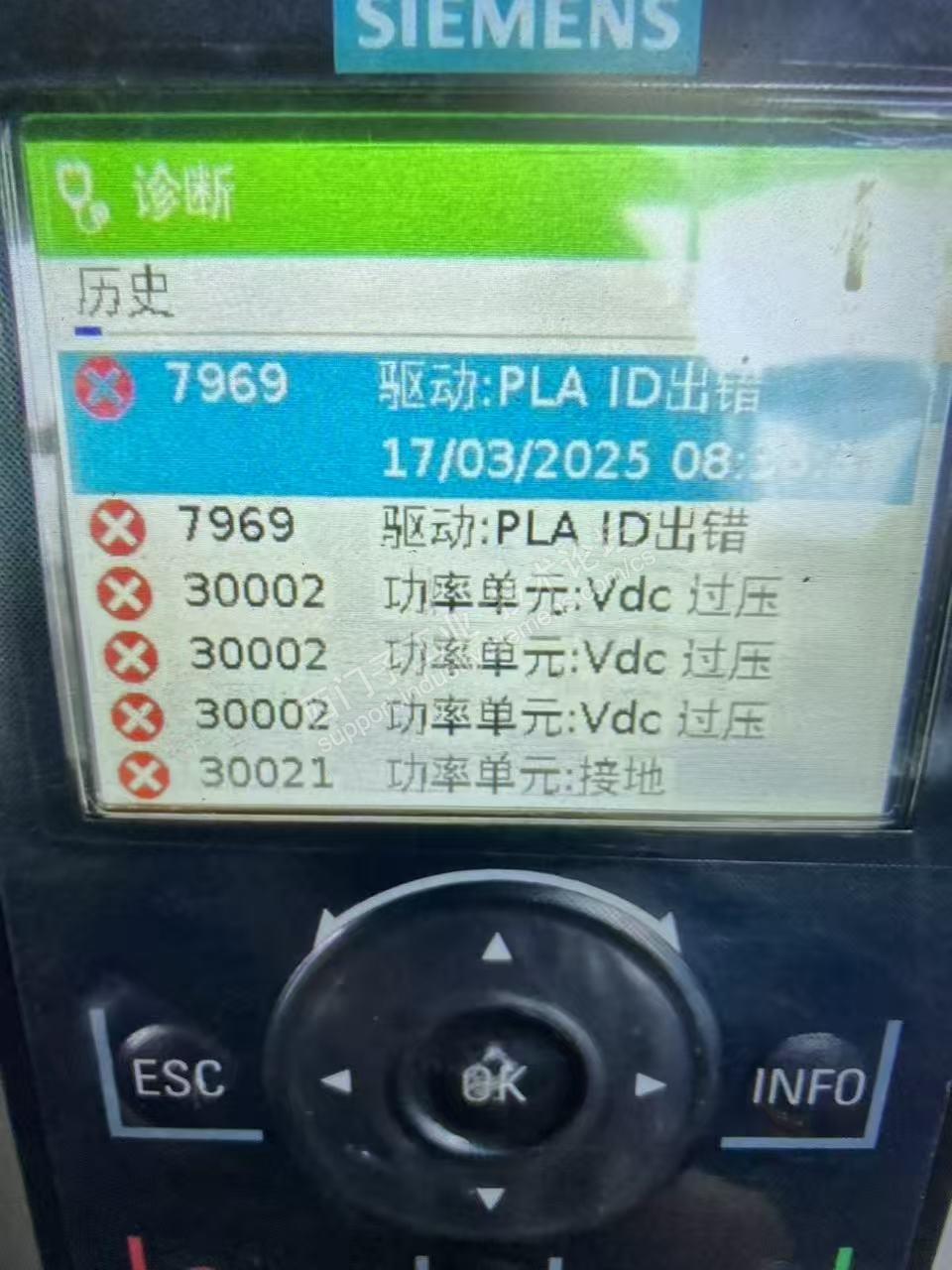

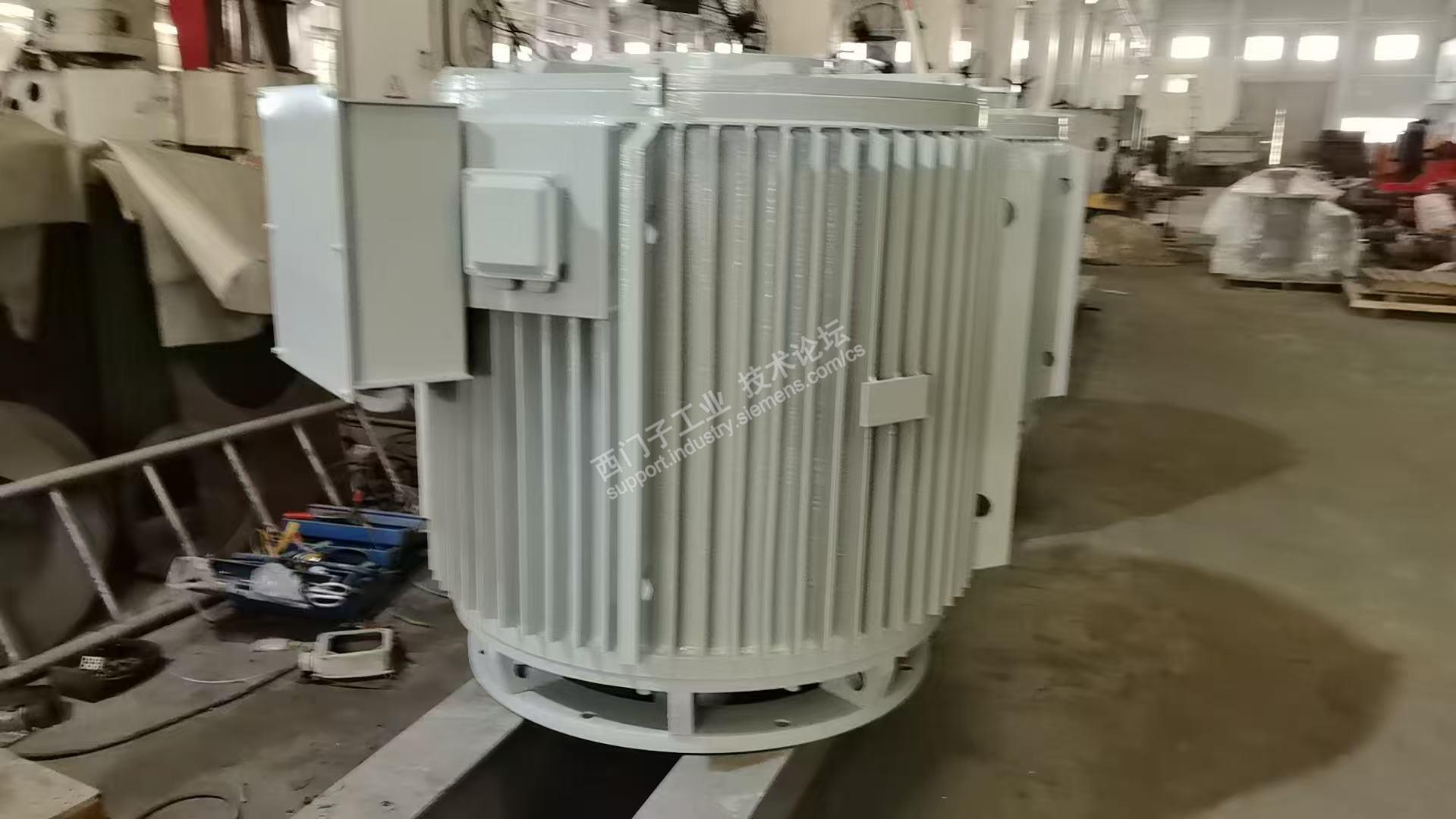

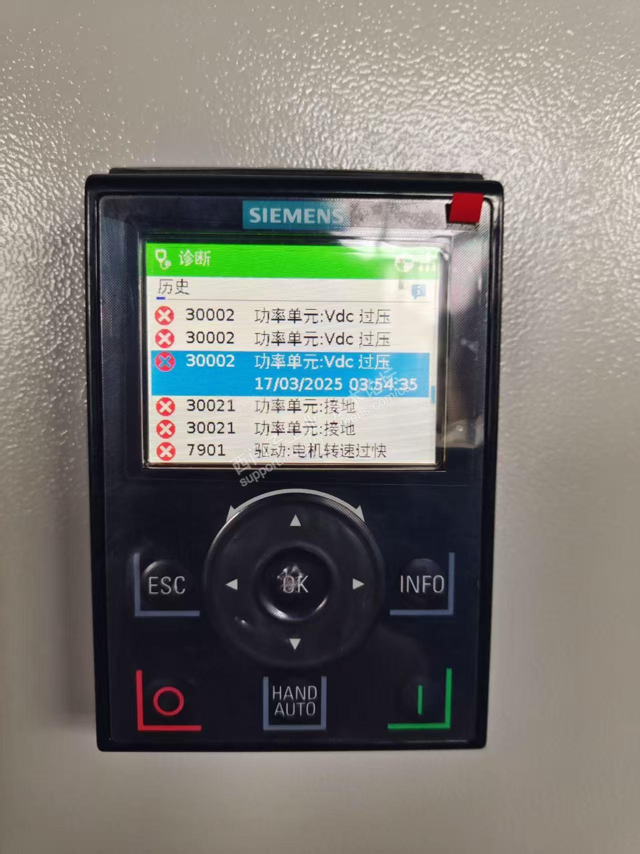

G120XA控制90Kw(重载)永磁同步电机超过10Hz运行报警f7901 F30002,F7969
(截图的F30002历史故障不用管是线路其他故障已解决)。电机是永磁同步电机,反电势EMF也计算输入过,电机额定频率11HZ,0-10HZ之间运行基本稳定,超过10HZ就报警,用的矢量不带编码器p1300=20,用静态优化能通过辨识,脱开电机负载做动态优化进行大概20s之后提示辨识失败,20s之前做电机滴动态辨识电机也不转,只有轻微的震动和叫声,现场有4台一摸一样的都是这情况
