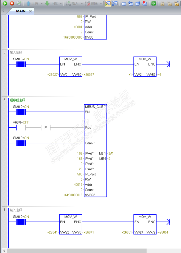

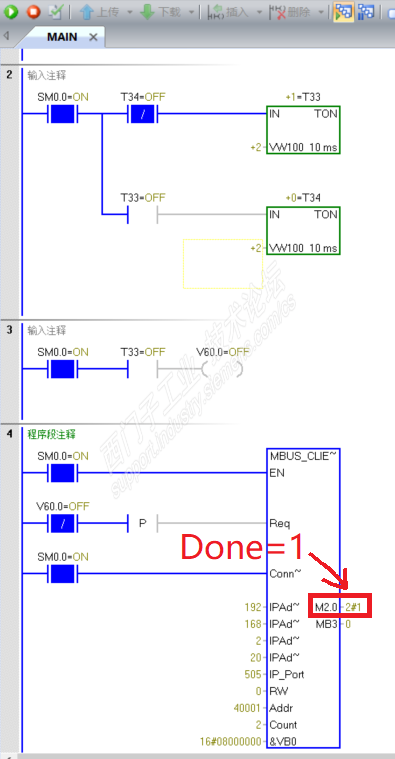

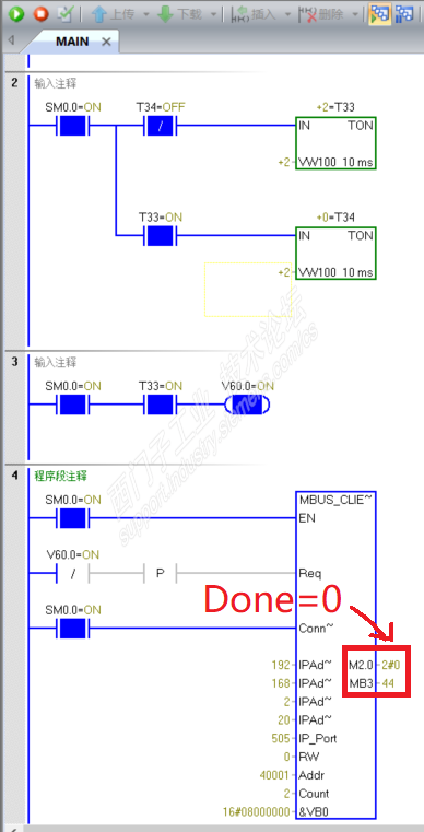

各位大神好,我在做SMART200 MOTUBUS TCP通讯,smart200做客户端,
在线监控时发现 通讯块输出端的DOne一直为1和0闪动,但读上来的数据也正常,
这是什么情况??请有知道的大神指点指点!感谢!!
全部测试程序如下,
