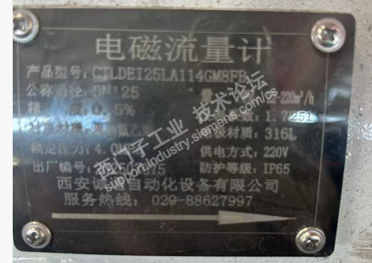

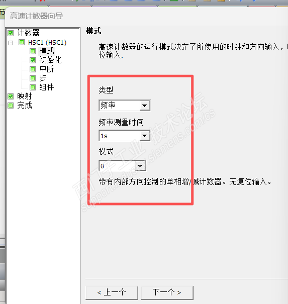

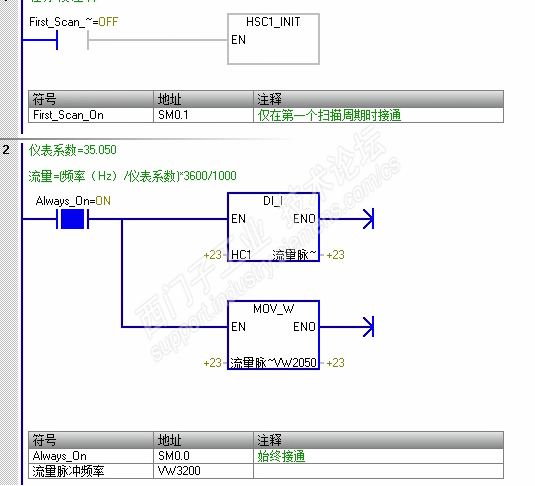

流量计脉冲测量 瞬时流量 怎么计算
28
2026-01-13 10:21:08
流量计脉冲测量 瞬时流量 怎么计算?
测量的频率是22~23Hz,现场仪表80.37m3/h
用什么计算公式
