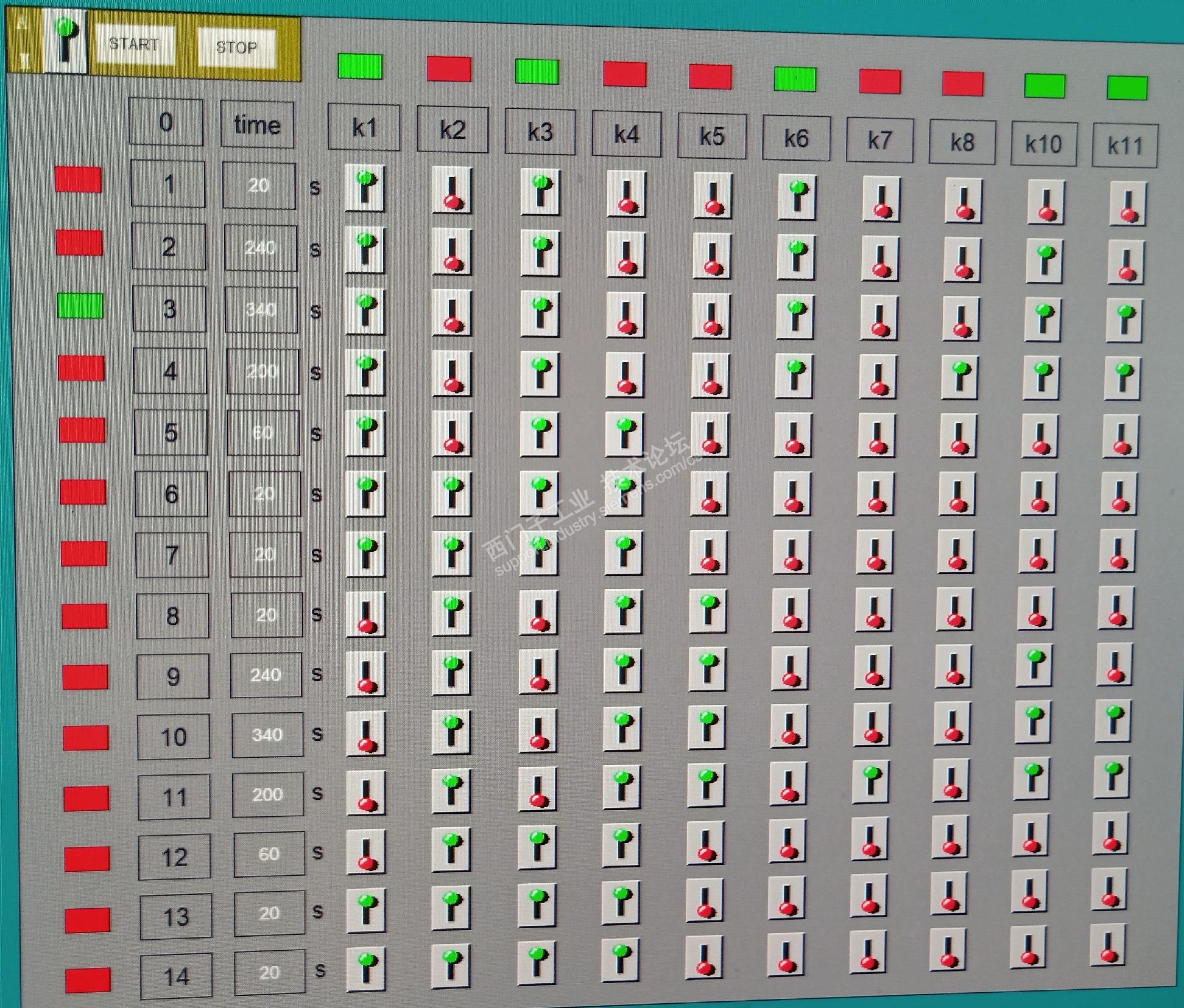

各位大侠:
如图所示:这是我们工厂的一套老车间的装置,是一个吸附/再生的控制程序;
原有程序控制系统是西门子S7-300+Wincc系统;正常运行中。
我在瞎想啊,下一步也许会整合到我们新车间中的系统中;也许在我们现有的PCS7  V9.1系统中,下一步也做一套这种装置。
新车间系统为PCS7 V9.1 系统,S7-400系统。
开关阀控制要求
1、如图所示:共有11个气动开关阀,这11个气动开关阀都是单作用,电磁阀得电阀门打开,电磁阀失电阀门自动关闭。
2、这11个气动开关阀的运行方式有两种:自动运行和手动运行。如图所示,运行方式切换到“M”时,这些气动开关阀切换到“手动运行模式”。在主画面上手动控制阀门的打开和关闭。运行方式切换到“A”时,这些气动开关阀切换到“自动运行模式”。处于自动运行模式时,点击“START”屏幕按钮,这11个气动开关阀开始自动运行。点击“STOP”屏幕按钮,这11个气动开关阀停止自动运行。
3、自动运行时间为时间循环控制;一个运行周期为14步,每步运行时间为“time”里的时间数值。在“自动运行模式”点击“START”屏幕按钮后,这些开关阀自动运行第一步程序(时间20s),再自动运行第2步程序(时间240s)... ...自动运行第14步的时间到达后,再自动执行第一步程序
4、每步运行时间为“time”里的时间数值,输入密码后,操作人员可在屏幕上输入修改时间的数值。
5、在每一步中,操作员输入密码后可在屏幕上输入修改哪个阀门开,哪个阀门关闭。如图所示:选择开关打到上方,为绿色,则为此步程序阀门打开;选择开关为红色,则为此步程序阀门关闭。
最左侧颜色框,显示正在执行的程序步。正在执行的程序步,左侧显示绿色。
各位大侠,空暇之时,请指点一下。
要想在我们的PCS7 V9.1现有系统中,增加这套控制程序,建议采取什么方案?思路?
