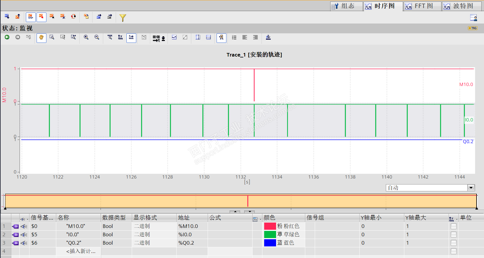

今日检修设备发现接触器总是间断性的启停,经过整个检查,使用轨迹功能发现是由于输入信号检测到间断性的断开导致,但是实际这个输入信号是接入的一个继电器的开点,检查未发现继电器有断开的情况,判断可能是受到电磁干扰。我也是第一次遇到这个情况,大家有没有遇到过。探讨一下遇到的很神的问题配置
S7-1215C DC/DC/RLY 固件版本4.6
M10.0是输入I0.0经过滤波转换后的值,Q0.2是我又对输入信号加了个3s延时锁定后,才能稳定输出的情况
