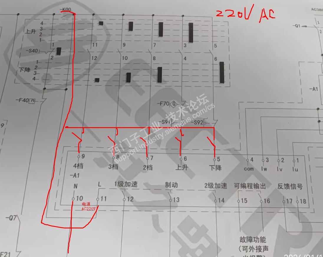

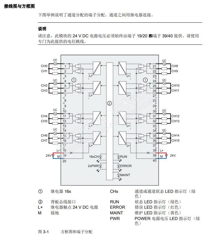

 模块信息:DQ 16x230VAC/2A ST Relay (6ES7522-5HH00-0AB0)

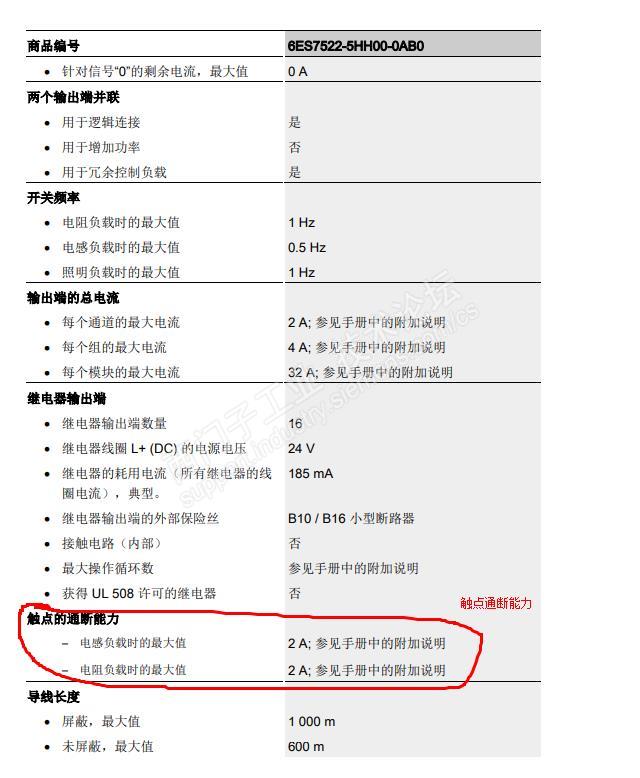

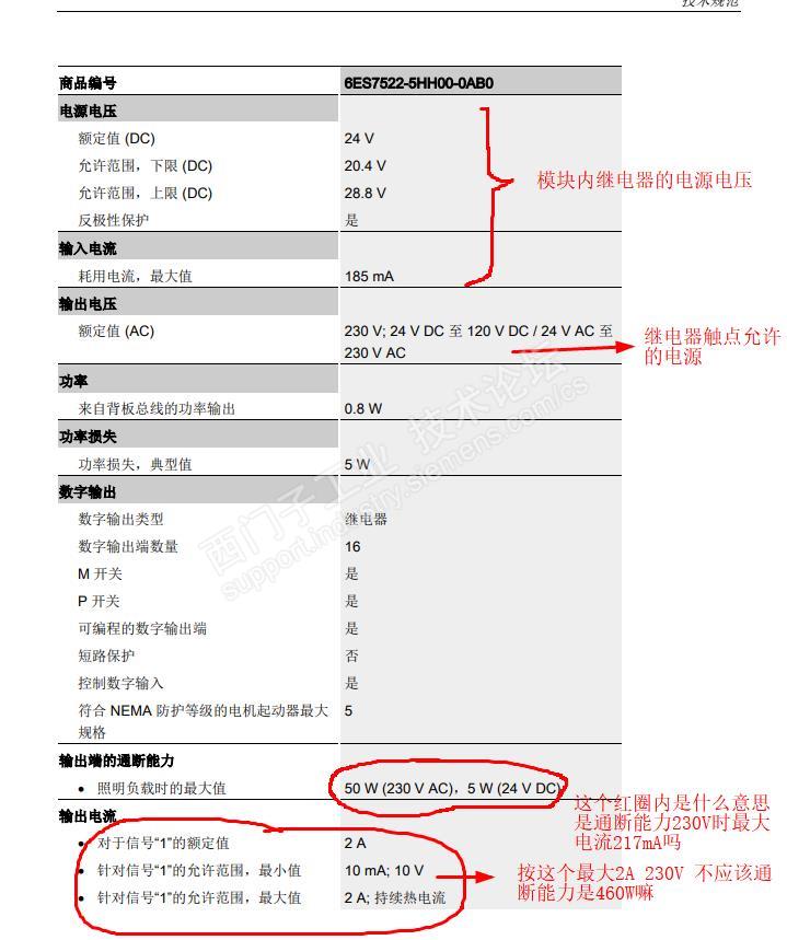

问题1:输出端的通断能力和下面这个触点通断能力这两个不是指的同一个继电器触点的通断能力吗?如果不是分别指的是什么?

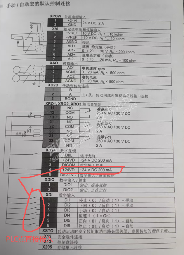

应用1存在的问题(如下图):实际应用使用继电器直接与变频器输入端进行连接后,经常出现PLC模块的继电器点不通或长通的情况,但是拆卸PLC模块后在重新装上就正常;有时确实发现PLC内部的触点存在没有分开的情况
应用二存在的问题:PLC模块接中间继电器,中间继电器采用ABB NX31AC220的线圈,也是出现PLC输出模块的继电器坏的情况
应用三存在的问题:与应用一相似,直接接调压调速的控制输入端子,使用过程中发现触点不断开的情况(图中红圈部分使用PLC内部继电器直接控制输入信号,电压等级AC220V;使用电流表检测控制信号电流不到0.5A,),也是出现PLC内继电器断不开的情况,拆下在重新装上有时候就正常,如下图
现在时不时的出现PLC输出这个模块故障的情况,请各位专家给分析一下具体原因,同时详细解答下最上面PLC模块技术规范里输出通断能力、触点通断能力这两个参数有什么不同
