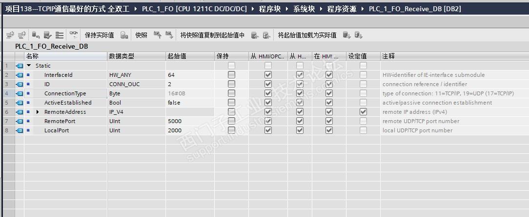

TCP/IP 通信中连接有多少种
544
13
2026-01-19 15:01:02

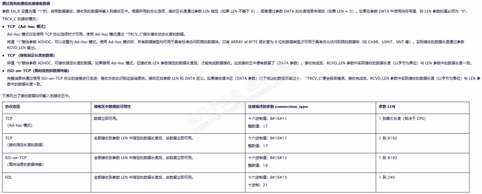

最近在学习西门子1200 TCP/IP 通信, 在关于连接的定义里面,有一个ConnectionType是定义连接类型的,默认是16#0B,后面的注释说明 16#0B, 也就是十进制的11 是TCP/IP , 19 是UDP , 后面又来了一个括号 17=TCP/IP,  在关于指令的帮助里面,又提到还有18和21, 那这个地方,到底应该设为多少啊?感谢大神,谢谢。对了, 还有那个LEN引脚的定义也不清楚,引脚本身定义为:要接受数据的最大长度。其他地方又提到,全部接收到参数LEN中指定的数据长度后,该数据立即使用。举个例子,如果是非优化块,LEN设定为100, 但是我实际只发送了60个自己,是不是就认为没有接收完成啊,谢谢大神,这个地方有点深奥,恳请大神给与指明,谢谢
