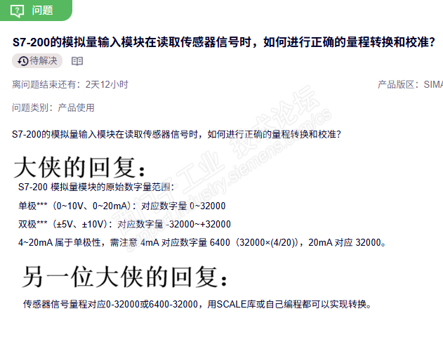

各位大侠:
今天,我浏览“找答案”这个栏目,看到一个问题:
S7-200的模拟量输入模块在读取传感器信号时,如何进行正确的量程转换和校准?
我看到几位大侠的回复:如截图所示
不好意思,看了以上大侠的回复,
本来就不太明白的我,也是有些迷茫不解了。
因为前几天,我在看B站视频的S7-200 Smart课程,老师讲的4~20mA对应的数值是5530~27648;
怎么回事呢???
