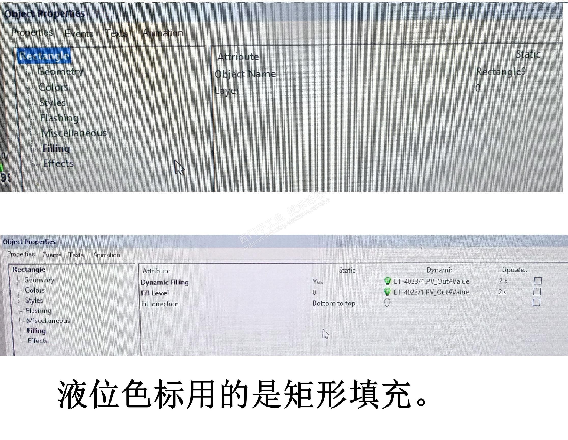

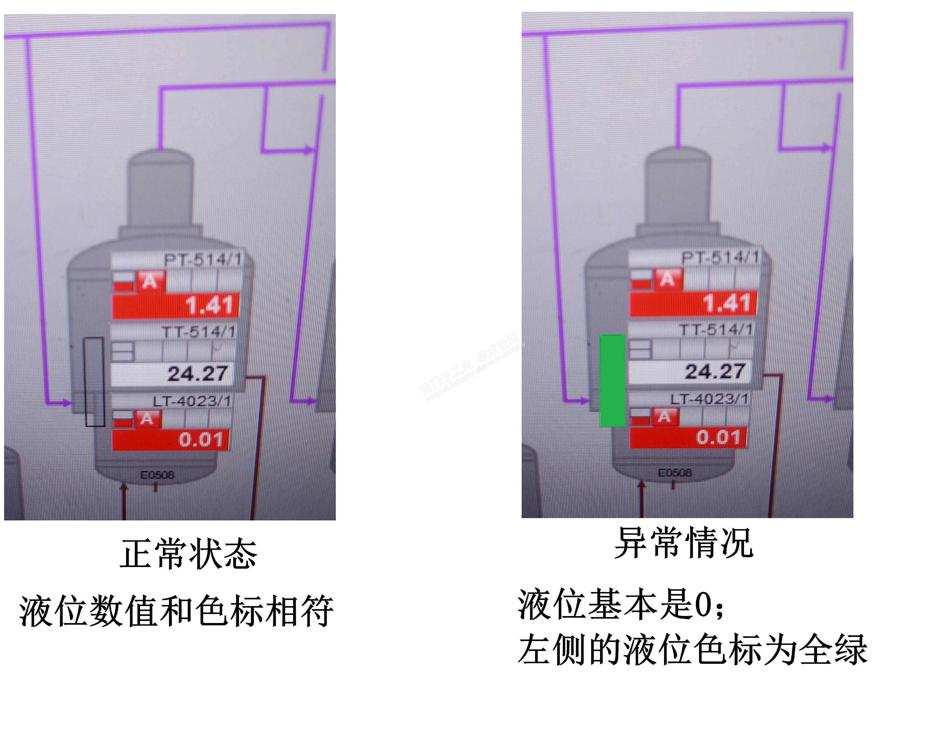

各位大侠:
我们工艺车间DCS系统是PCS7 V9.1系统;
今天上午,突然发现LT-4023这个液位的色标,变成了全绿颜色;
我们以为是液位100%满了;但是,看了一下液位显示的数值,基本是0,是空液位。
这样,就出现了液位色标和液位数值不相符的现象了。
出现这种异常情况后,我打开ES站的电脑,在Wincc画面中查看这个液位色标的链接数据,链接数据的地址没有问题啊;
说明:这个液位的色标,是使用的矩形填充这个功能。
后来,我把这个LT-4023的液位色标删除,又从旁边COPY来一个别的液位的色标,然后修改Tag 的地址。
修改后,再把画面下载到服务器电脑上。
刷新操作画面后,这个LT-4023的液位色标还是全绿颜色,液位数值还是0左右,二者不相符。
又过了一阵子,也是没有进展。
然后,我就回宿舍那边了,吃饭,吃饭后午休。
下午,来到控制室一看,嘿;这个LT-4023的色标变成空的了,液位是0;液位色标和液位数值完全相符了。
但是,为啥会出现这种异常情况呢??麻烦高人指点一下。
下图是这个液位色标(矩形)的属性截屏
