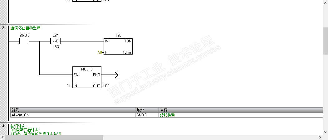

子例程使用临时 (TEMP) 变量问题
59
2026-01-21 09:17:48
帮助手册:临时保存在局部数据堆栈中的临时变量。一旦 POU 完全执行,临时变量值不再可用。在两次 POU 执行之间,临时变量不保持其值。
按照该描述,我的理解是,TEMP在该子程序执行一次后,未赋值的话,里边的值不保证。
现在我在子例程里边用了一个TEMP(LB3)作为记忆功能,目前使用正常,以后是不是有可能出现冲突问题。
