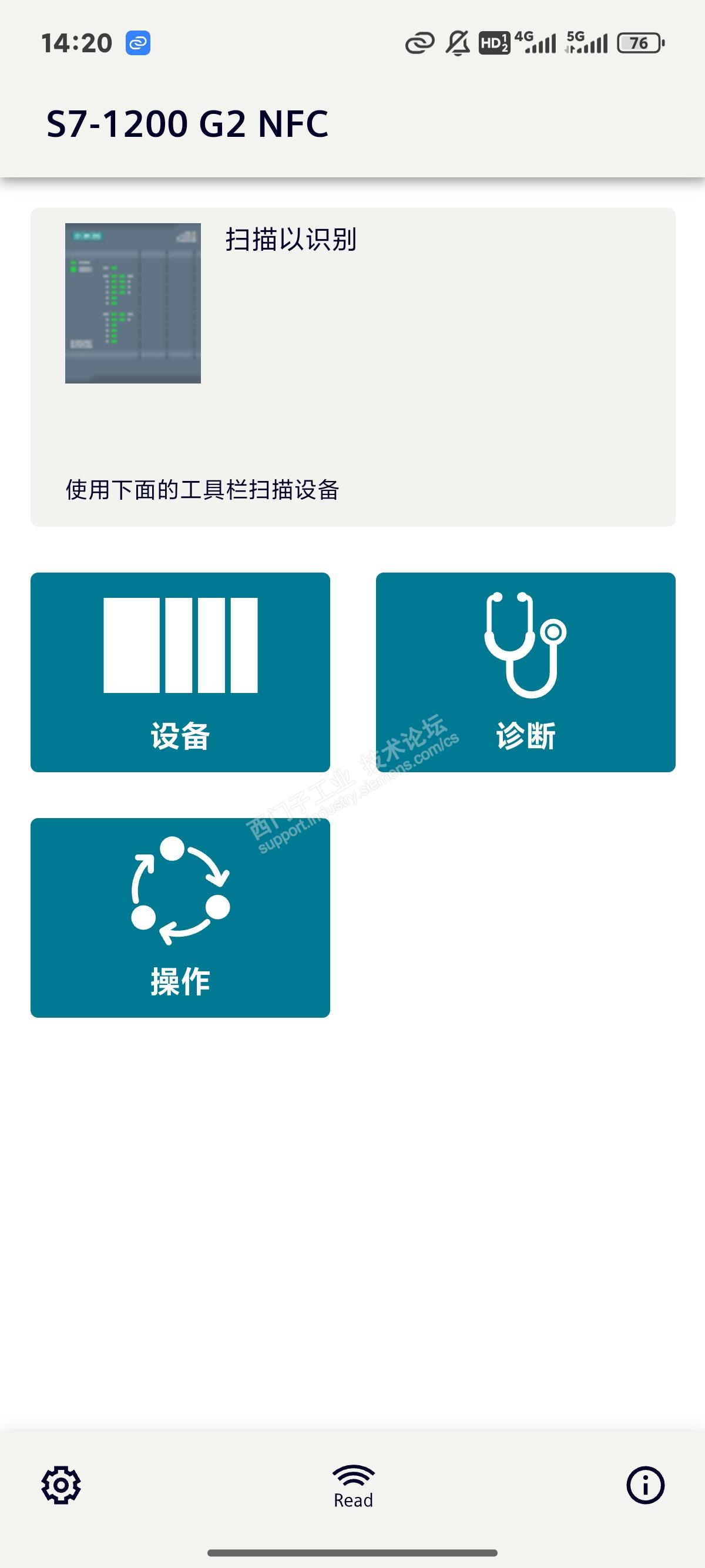

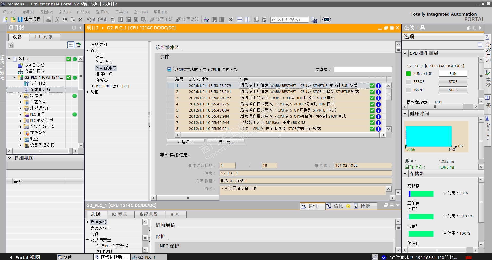

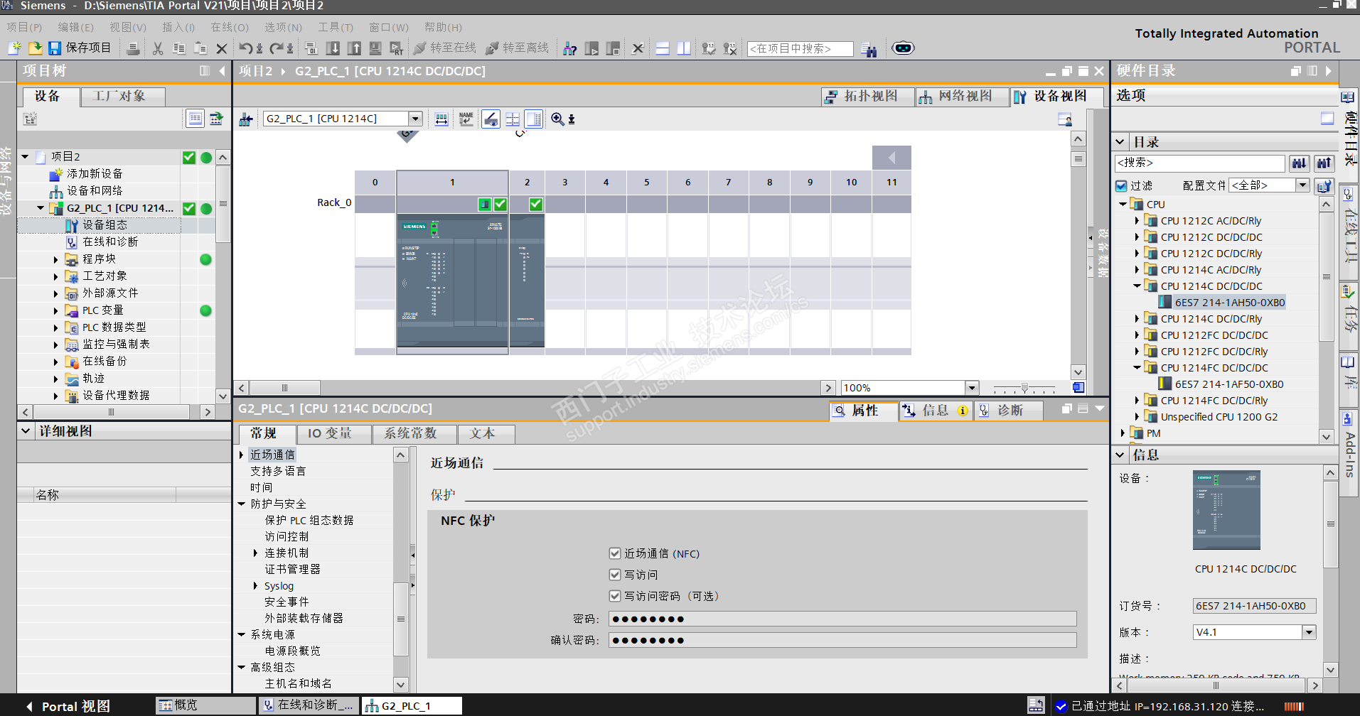

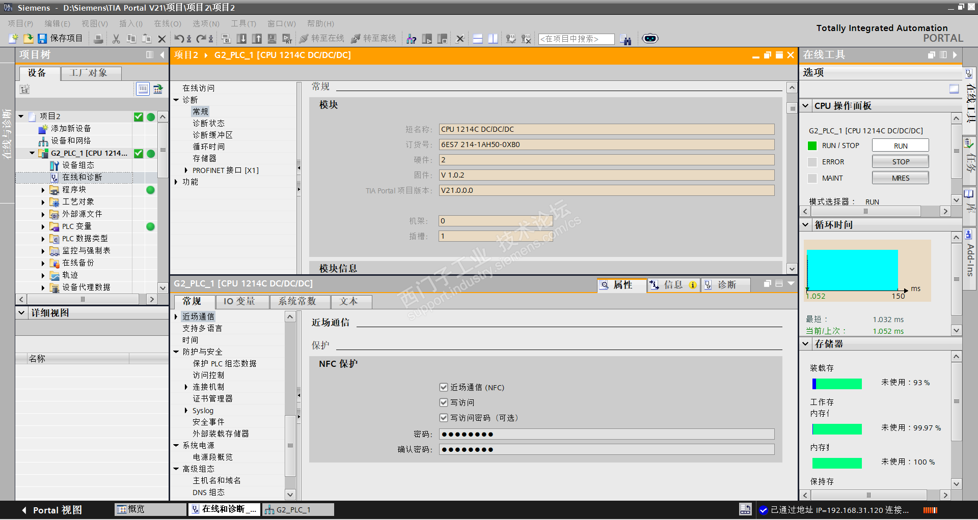

S7-1214C G2 DC/DC/DC在博图V21里开启NFC功能并完成硬件组态后下载到PLC(PLC固件为V 1.0.2)。安装应用商店下载的S7-1200 G2 APP后开启标签扫描无论在安卓还时IOS下均无法扫描到标签。PLC在线诊断也没有发现问题。想请教下各位是否哪里没有设置正确,也参考技术手册进行了排查。截图见下(另外一个模块是CM 1241 (RS232/422/485))。
