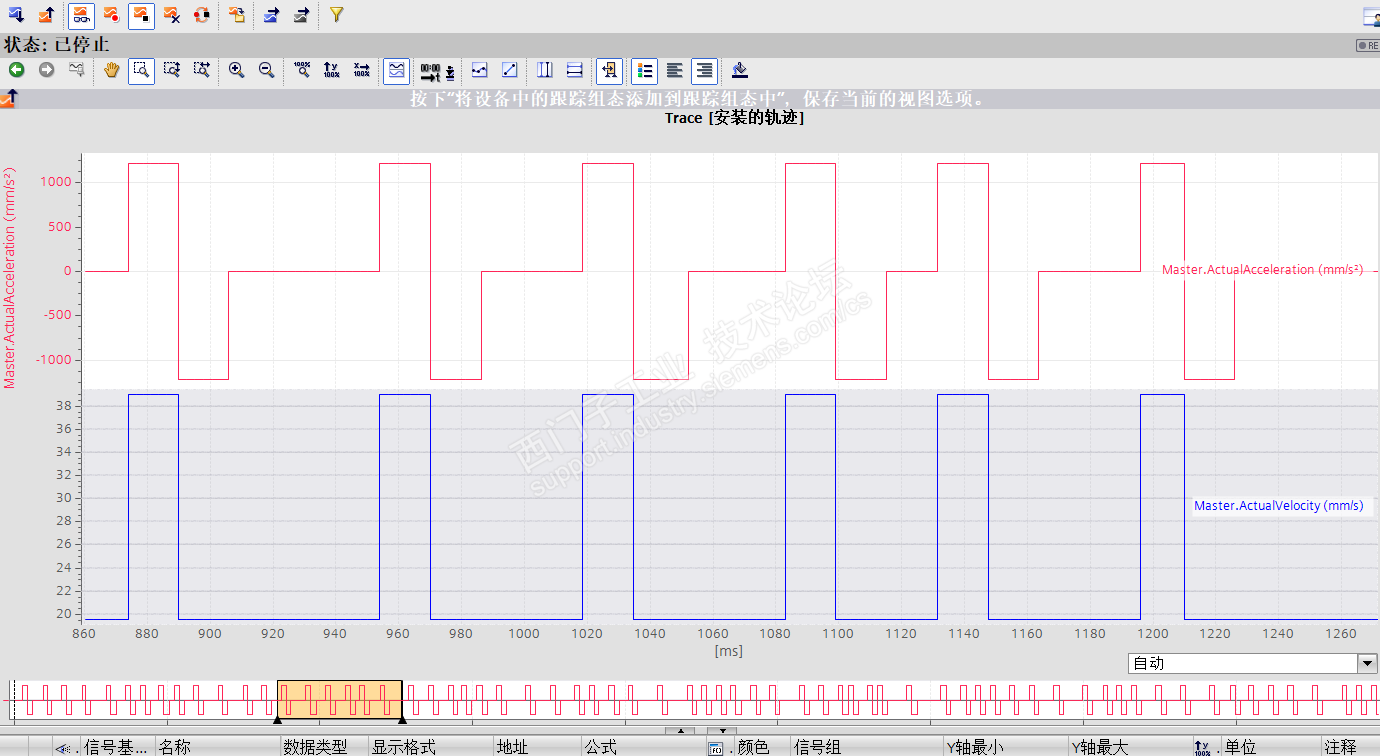

项目背景:CPU 1511T搭配V90伺服走105报文,主轴是用TM Count 2x24V 模块带的增量编码器组态位置轴做主轴引导,从轴是V90,由于主轴是变频器带的(非我司设备,抖动无法解决)速度和加速度曲线异常,现在跟随轴齿轮同步的时候也存在抖动,现在调节了V90伺服参数的位置环增益,速度环增益和速度积分时间,跟随轴抖动好转,请教各位前辈还有没有什么好的方法可以调节的。主轴和从轴曲线如下
