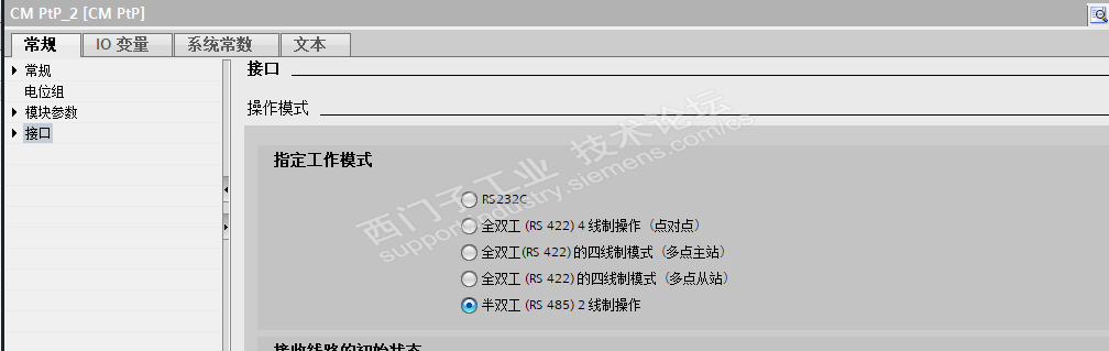

 一套1500挂了ET200的系统,本来MODBUS 程序编辑好了,但接口未选择485,程序除了485通迅外都能正使用!昨天调试485,发现接口选择错误,修改了,后新下载,PLC就报错了,删除485通迅块后,重新下载,又一切正常了!这是什么问题呢?
昨天又重新把程序块添加上去,还是报错!
重新删除掉,又正常!再次添加程序块时,把调用选项里分配数据块的选项选用手动后,重新分配了DB块后,下载就一切正常了!
