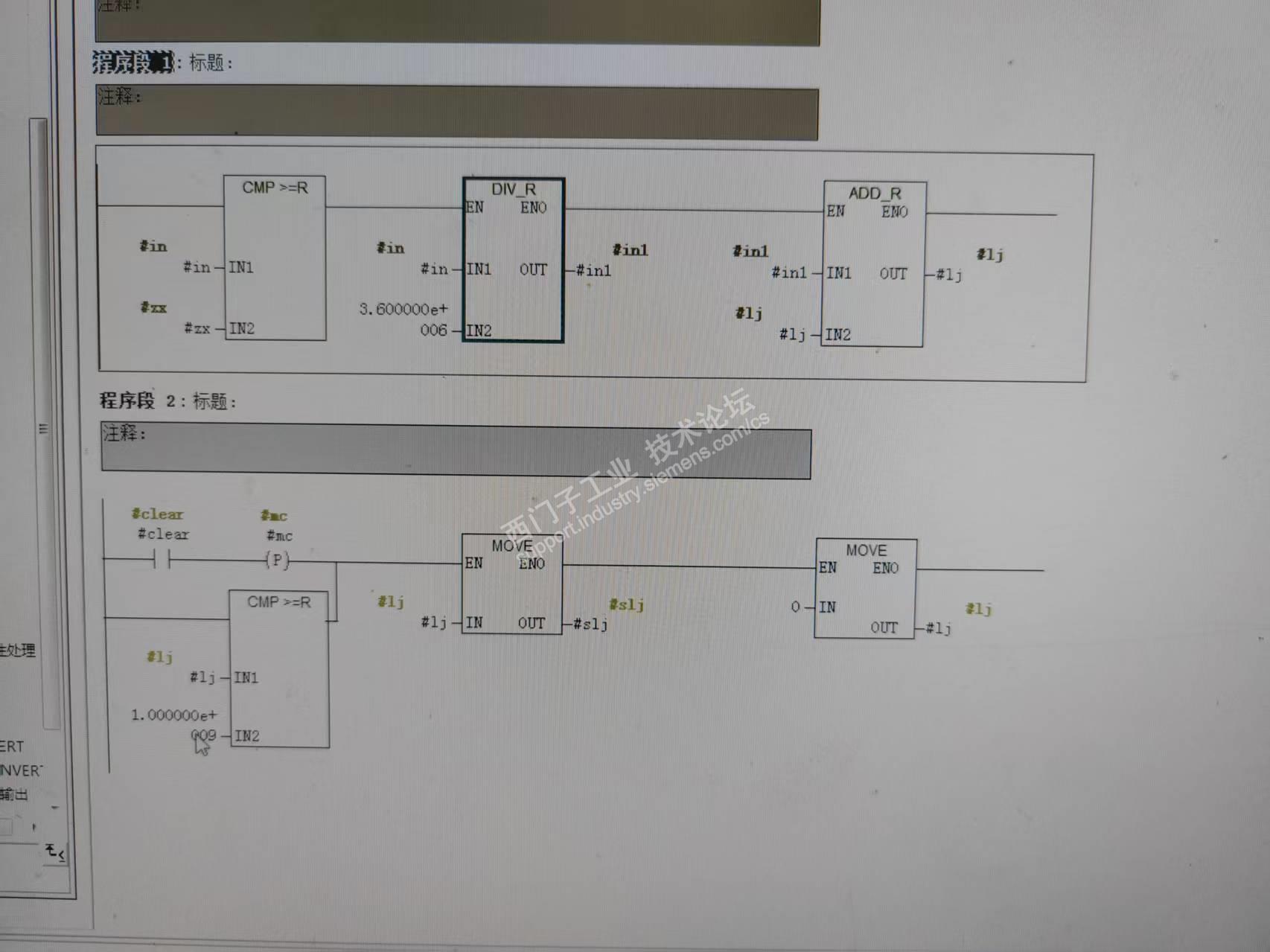

300流量累积编程:
314CPU   流量累积编程,看别人这样做的,请教一下,为什么除3600000?
如果在OB35调用,OB35为0.1s周期,这个部是应该除以36000吗?
在网上也查到些资料说除3600000,不知道是笔误还是就应该除这么大。
