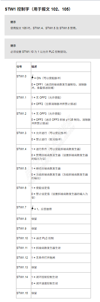

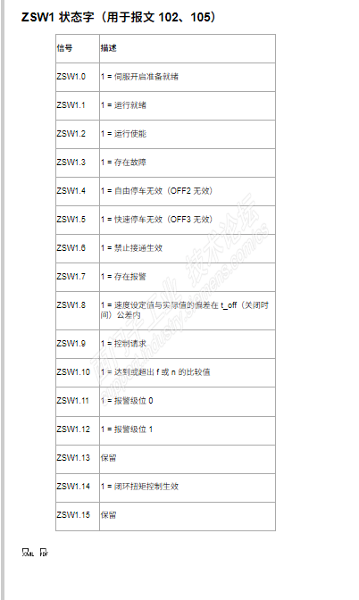

通过报文105控制S210伺服,通过那个控制字打开抱闸,那个状态字知道抱闸打开
245
2026-01-25 15:24:09
通过报文105控制S210伺服,通过那个控制字打开抱闸,那个状态字知道抱闸打开了呢?
控制字发16#147E就使能了吗?那16#147F是运行指令吗?
