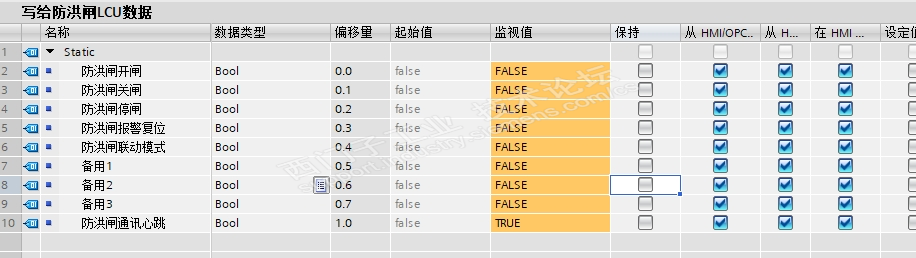

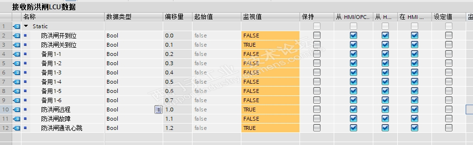

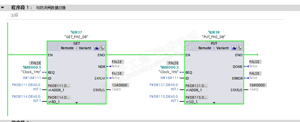

2台1500PLC  S7通讯,为什么只有刚开始通的,后面数据就一直不动了
