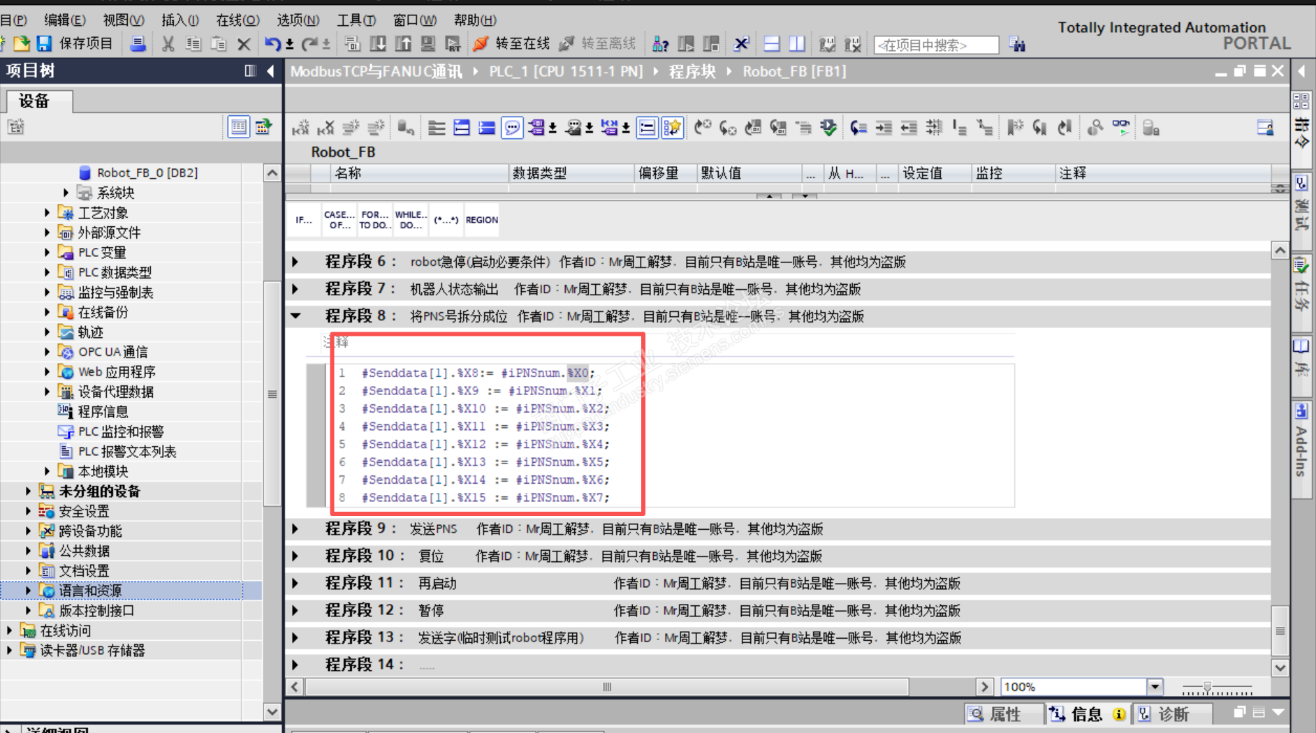

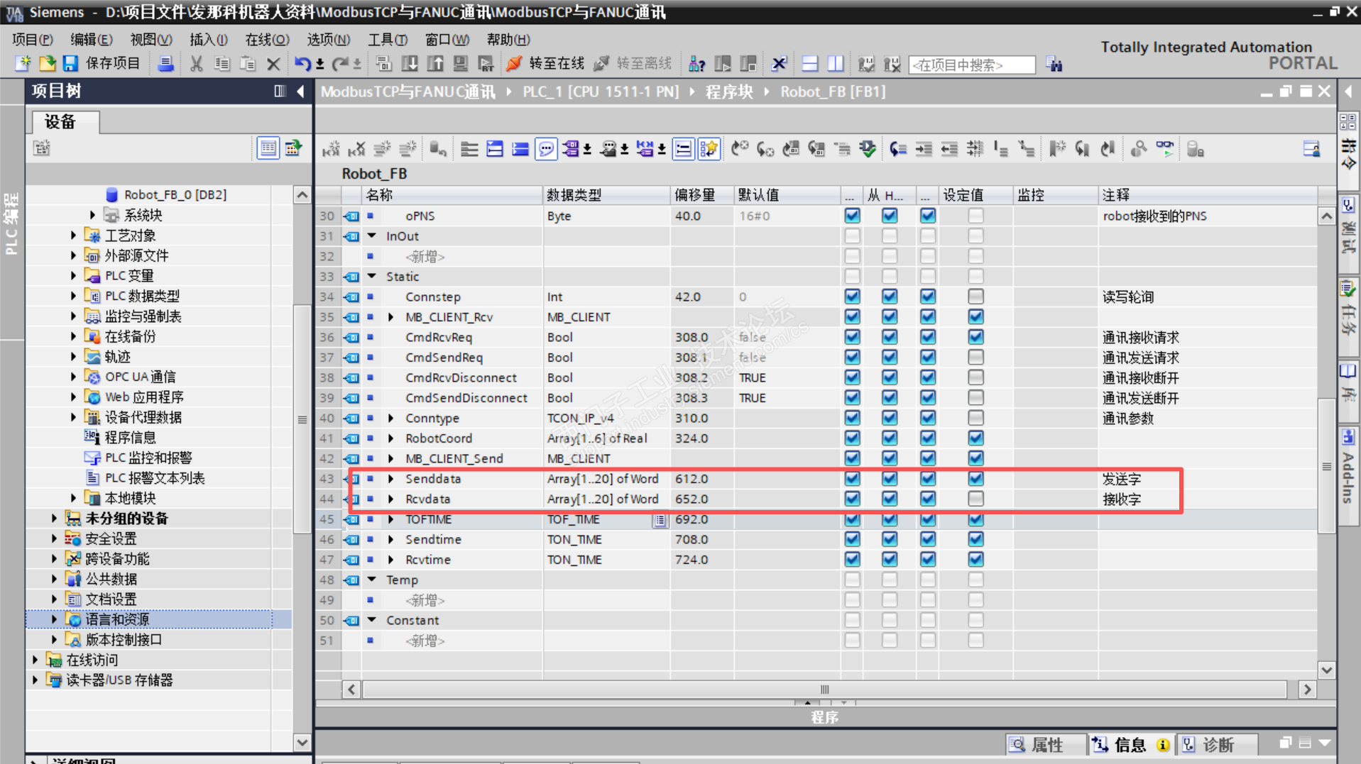

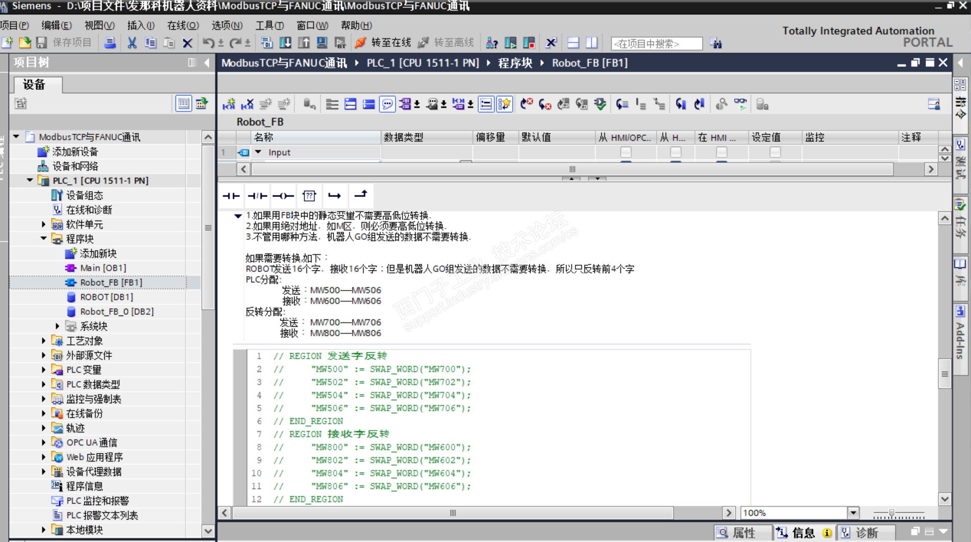

  1. 如果使用传统的绝对地址发送或者接收,是需要高低字转换后再发送或者接收的,如下图
  2. 不需要转换的方法:创建一个FB块,在静态变量里创建两个字类型的数组用于发送和接收
  3. 创建完成后可以用片段访问直接对位进行读写,不需要高低字反转
