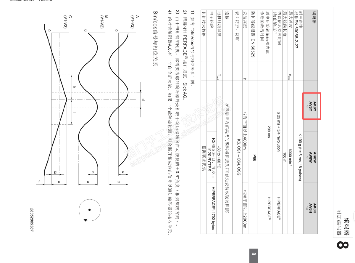

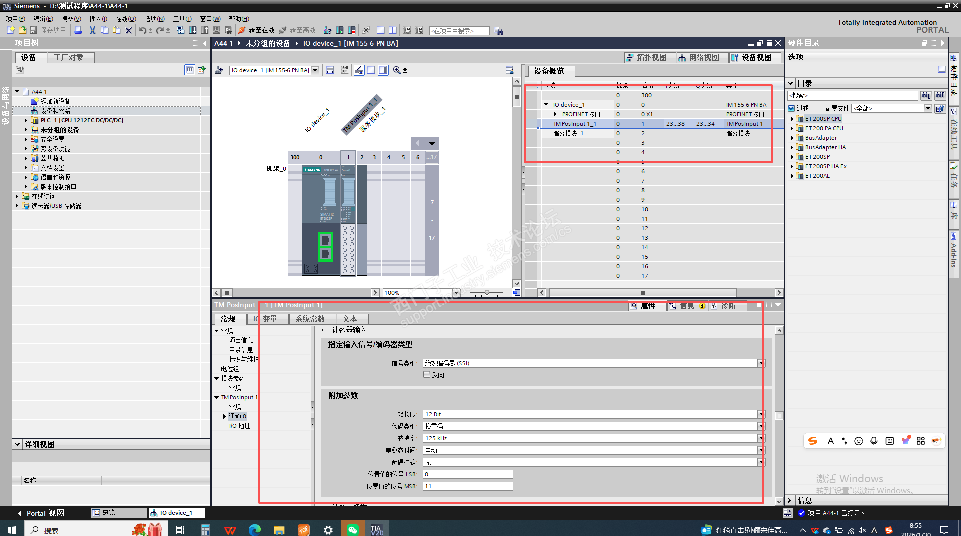

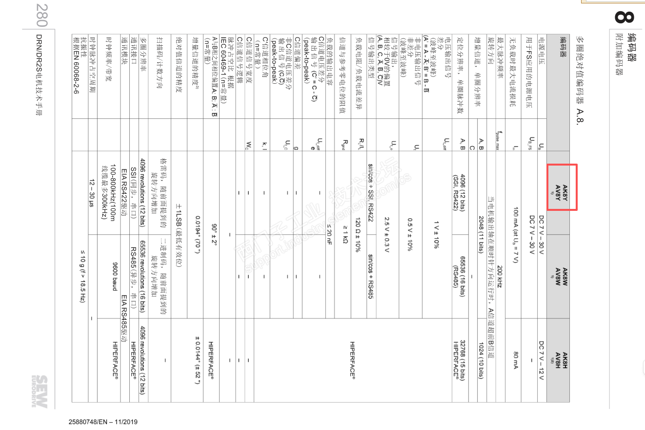

组态之后,在程序中使用映射的IO区进行数据监控,状态位STS_READY为1,运行电机监控数据,第0-3个字节和8-11有变化,但是0-3个字节变化过程中,就停止变化了,电机是在运行的。有大佬用过这样的配置吗?
