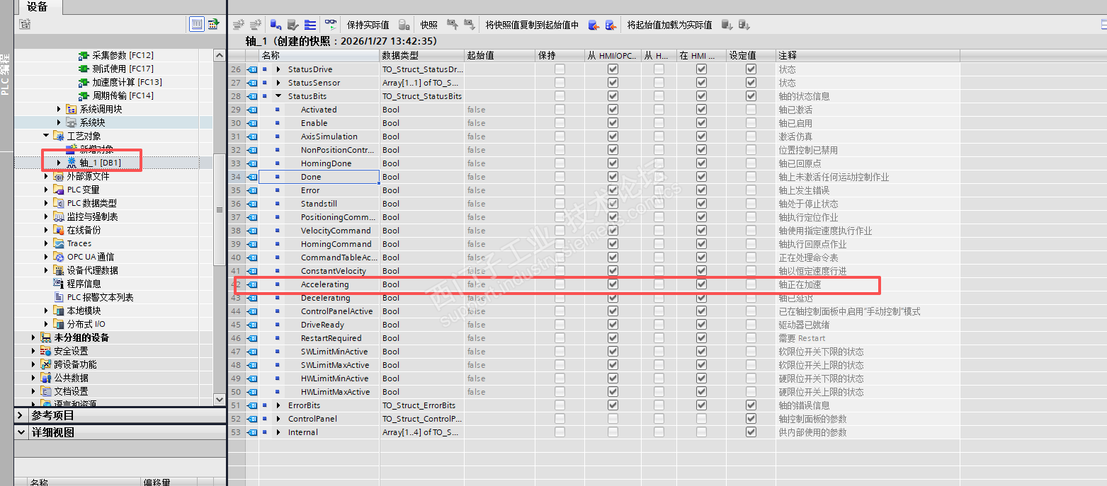

Profinet通讯下,V90伺服能不能做到200ms的加速度?
82
2026-01-30 12:49:28
                           硬件:1214DC/DC/DC+V90   100W  增量式 不带刹车单轴伺服(正常接地)
                           网线:西门子原装网线+原装RJ45接头
                           网线连接方式:直连未经过交换机
                           应用方式:工艺对象组态报文3
V90伺服驱动器参数:一键优化后(动态等级16)手动调整过速度环,速度环积分时间
其他调整:通讯负载15%;
                       OB91组织块设置循环周期8ms;
                       把MC相关指令放入OB30块,属性中更改循环时间5ms,相移1ms;
                      硬件周期监视周期30ms,勾选启用OB循环最小时间1ms
模组:丝杆直连,导程5mm,行程500,(根据计算公式按照最大1500转/分钟,线速度125m/S,加减速时间0.2S)
使用方法:          使用MC _changeDynamic 指令更改加减速时间0.2s,平滑时间0.2s,使用工艺对象指令中的指令的上升沿与下降沿得到两组时间如图:
根据最后时间减去开始时间,计算得出的结果为150ms-400ms之间变化.
不考虑更换硬件的情况下,各位是否有刚好的方法?
资料查询profinet扫描周期最小4ms,1200plc没办法使用IRT等时同步,是否只能更换通讯使用EtherCat通讯?或者使用带T系列的PLC?
