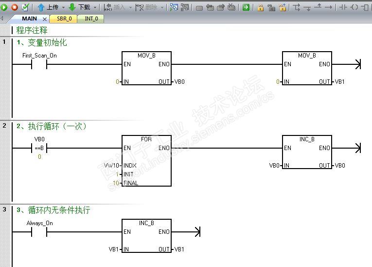

FOR 指令的 ENO
123
2026-01-30 14:12:12
ENO 传递的是指令前的 EN 能流状态。
FOR 指令 的 ENO,实验程序如下:
1、初始化 VB0、VB1为0;
2、FOR 因 VB0==0条件成立,执行循环。

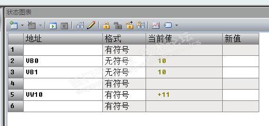

3、循环一次后,VB<>0,但是 FOR 依然循环 10 次,说明 FOR 一旦进入循环,不受 EN 输入影响。
4、VB0 与 VB1 一样,递增至 10,说明 FOR 的 ENO 一直为1,进一步说明,FOR 进入循环后,ENO 也被固定下来。
