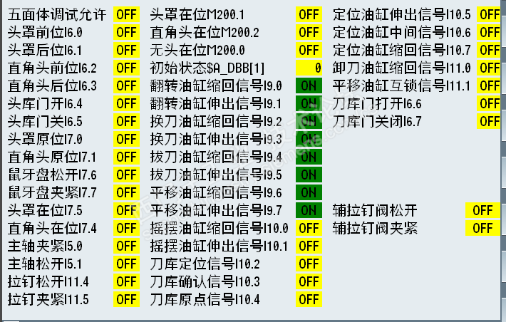

我们做过二次画面的简单应用,就是把机器的一些信号放到画面,一是让为了让维护能快速查看,二是让客户能把画面发给我们判断问题,有些客户不是太懂。
之前我做的画面没加入颜色处理,画面不是太美观。

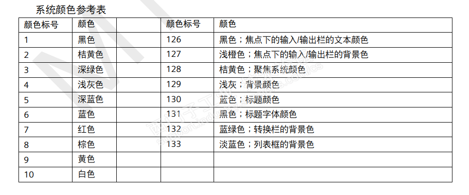

因为我当时还不知道怎么样来改变当有信号为:1时,颜色变绿。
经过一段时间后感觉画面还是不理想,决定研究一下来改变颜色,网上找相关资料也没找有能帮助的。
手册上也有:
CHANGE(VAR1)
END_CHANGE
到底中间加什么还是不知道。
今天终于有了结果分享出来:
就是在//END_PRESS
//END
中间加入以下内容:
CHANGE(VAR1)
IF VAR1.val==0
VAR1.bc=9
ELSE
VAR1.bc=3
END_IF
END_CHANGE
其中9,3系统颜色参表里有。
