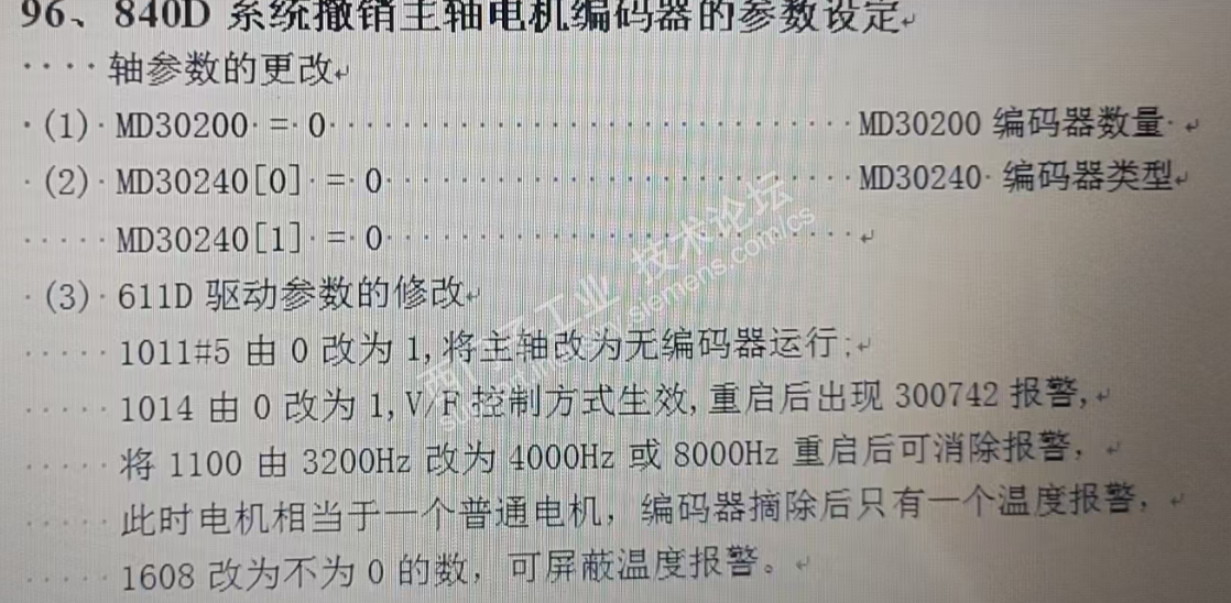

前些天同事处理了一台主轴电机编码器坏了的故障。
他是按照上面的进行屏蔽的。
屏蔽后在低档转了一下没有问题,因为当时客户没用到高档。
没有几天等客户用到高档时,主轴换档都没有问题,就是转高档时速度只有几十转。
一开始他们以为高档信号有问题,查来查去没有结果,等我到了现场检查高档信号没有问题呀!
我就开始检查他们改的参数,看到P1100的5号位没有改为:1
我改为:1后再试还是速度上不去,再检查其他参数,1100他们设为了:8000HZ看到这个参数我产生了疑问,我记得我之前屏蔽时是改的:4000HZ,于是我先改为4000HZ试试吧。
结果改为:4000HZ电机速度立刻上去了,高低档都试了一下一切正常。
