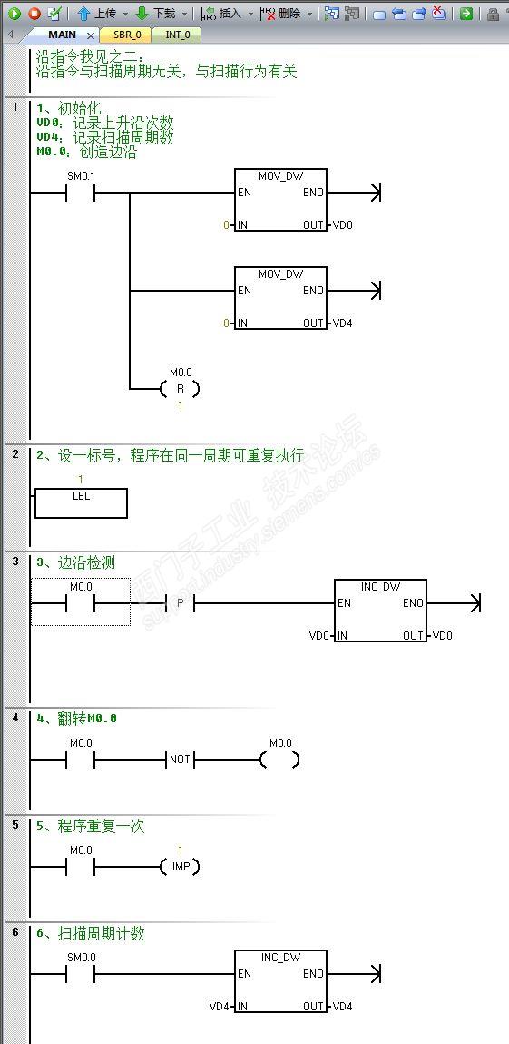

1、系统手册这么说:
V2.x版为例,V3.0版还是一样的。
英文版的描述是精确的,但中文版加了一个“周期”二字。
所以,造成沿指令与周期挂钩的,是中文版系统手册。
认为输出持续一个扫描周期,这还不算最坏的。
一般的误解是这样的:
沿指令检测到上一个扫描周期是OFF,本次扫描周期检测到OF,上升沿指令输出ON。
输出一个ON,得花二个扫描周期。
2、实验程序:

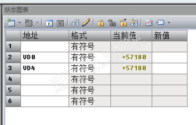

让沿指令的边沿检测,在一个扫描周期内完成,每个扫描周期都输出ON。
STL
LAD
使用在线监视,VD0、VD4同步增长。
