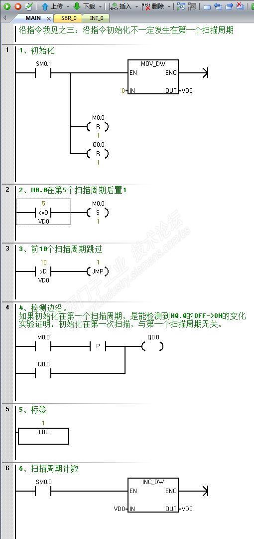

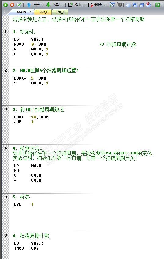

沿指令我见之三:沿指令初始化不一定发生在第一个扫描周期
133
2026-02-03 08:58:50

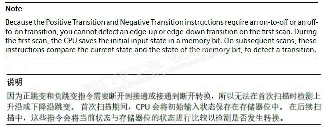

1、系统手册这么说:
初始化发生在首次扫描,而首次扫描不一定安排在第一扫描周期。
2、实验程序:
STL
LAD
Q0.0并没有点亮。
